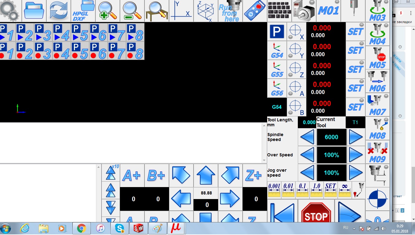

скрин.jpg (2572 просмотра) <a class='original' href='./download/file.php?id=128353&mode=view' target=_blank>Загрузить оригинал (279.35 КБ)</a>
Р1-Р4 не работают должным образом, с Р5-Р8 проблем нет.....

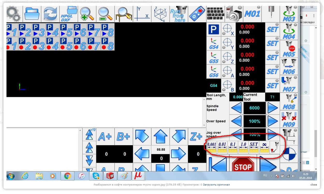

А что это за кнопки?

дискретность передвижения осей от курсорных кнопок -нажал к примеру Х вправо - ось подвинется за одно нажатие на 0,001......1мм в зависимости от выбора ......
Ну а далее думаю и так ясно........

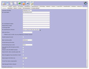

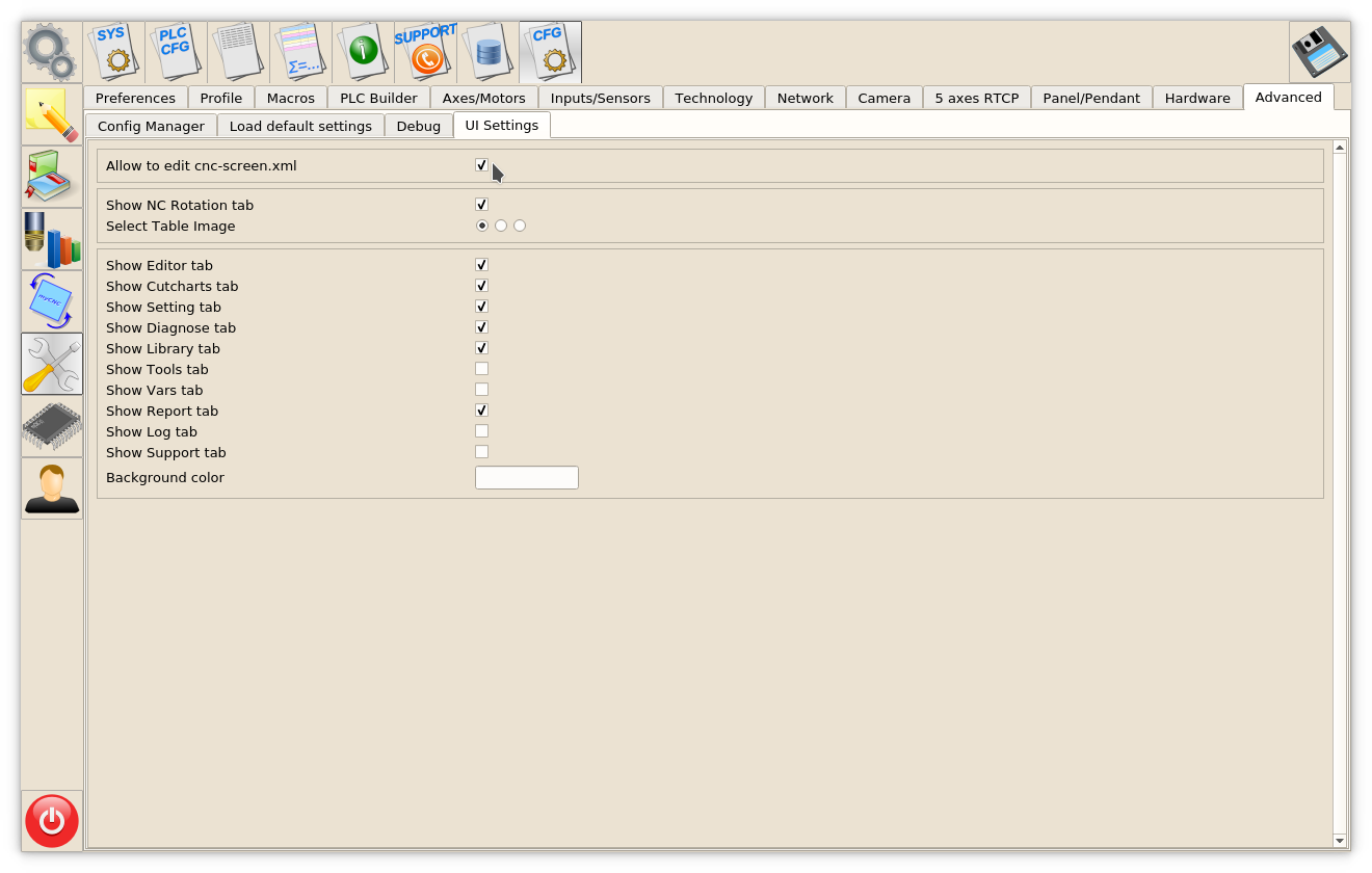

niksooon писал(а):
mycnc писал(а):Например на скрине ниже добавлена еще кнопка возврата поворотки
Надо понимать теперь есть как-бы редактор встроенных кнопок? как в него забраться и с какой версии софта эта функция встроена?
Функцию довести до ума не удается, сильно глючит и много проблем от шаловливых ручек, поэтому о ней не рассказывал.
Если есть желание поиграть на cвой страх и риск ......
1)поставить галку (при следующем запуске галка снова будет сброшена, чтобы не поломать случайно, так что ставить каждый раз, когда надо), нажать дискетку
mycnc-club-0.png (2558 просмотров) <a class='original' href='./download/file.php?id=128355&mode=view' target=_blank>Загрузить оригинал (117.06 КБ)</a>
2)На некоторых элементах экрана (не всех, но кнопки и дисплеи работают) по правой кнопке мыши появляется диалог с параметрами этого элемента. Их можно редактировать и
смотреть, что получается

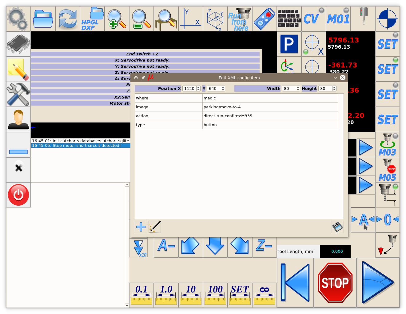

Например, для кнопки возврата А -
mycnc-club-0-1.png (2558 просмотров) <a class='original' href='./download/file.php?id=128357&mode=view' target=_blank>Загрузить оригинал (272.35 КБ)</a>
3) После нажатия дискетки в диалоге - в папке профиля создается новый файл экрана cnc-screen-custom.xml (вместо cnc-screen.xml)
При запуске софта система ищет этот файл первым и загружает его. НО исходный файл cnc-screen.xml остается неизменным, так что если в результате экспериментов получилось что-то неправильно, можно просто удалить custom - cnc-screen-custom.xml и перегрузить софт

Если вдруг имеется ввиду другое расширение файлов, то надо добавить тут -
mycnc-club-0-2.png (2552 просмотра) <a class='original' href='./download/file.php?id=128360&mode=view' target=_blank>Загрузить оригинал (130.62 КБ)</a>
Если не хватает полей - в последнем можно указывать много через ";"

niksooon, а самая правая из обведеных? где зажим с фрезой двигается к красному треугольнику.
niksooon
Сообщения: 2008
Репутация: 1207
Откуда: Кашира
Re: Разбираемся в софте контроллеров mycnc
Сообщение niksooon »
а вот попробуешь и сразу поймешь...............
символ бесконечности , пока курсорную кнопку держишь ,ось движется.............

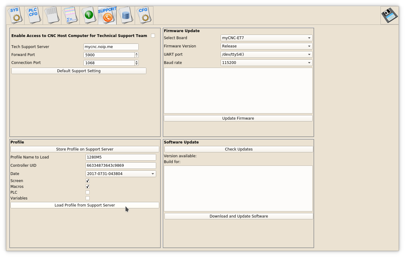

ИЛИ подождать несколько дней, мы доделываем функцию обновления профиля с нашего сервера. Можно будет в диалоге нажать кнопочку и обновить экран и макросы примерно тут

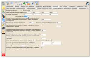

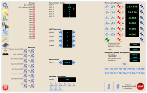

orso писал(а):И я задам свой вопрос)))) Плазма на ЕТ7. С движениями разобрался, выставляю контроль высоты. С источника через делитель 1:20 на ADC0 приходит 4 вольта+-, по коэффициентам и показаниям что то не так, подстройка дуги -157 вольт, дуга 1800 и дальше в том же ключе. В окне мониторинга входов меняются показания ацп1 и ацп2, зотя задействован только один. При отключении входа значения фиксируются и в главном окне напряжение дуги становится 22 вольта. Как высчитать коэффициенты? Как поставить в главном окне показания именно выбранного АЦП?
Гальванически развязанный АЦП вход на ЕТ7 рассчитан на 10В входного сигнала. При делителе 1:20 в даипазоне до 200В должно работать.
После АЦП напряжение дуги преобразуется в 12 битовое значение (диапазон 0...4095) и система оперирует с этим значением.
При выводе на экран значение АЦП с канала напряжения дуги и других связанных с THC параметров домножается на коэффициент, чтобы мы увидели на экране понятную величину в Вольтах.
Метод настройки коэффициента -
1) Подать на делитель напряжение с тестового источника (например 24В или 48В)

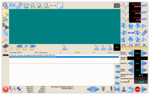

2) Посмотреть в окно диагностики на величину ADC соответствующего канала -
mycnc-club-0-5.png (2527 просмотров) <a class='original' href='./download/file.php?id=128366&mode=view' target=_blank>Загрузить оригинал (228.46 КБ)</a>
Например на скриншоте АПЦ=972, а поданное напряжение 48В,
тогда, чтобы из "972"на экране получить 48В, надо значение АЦП умножать на величину 48/972=0.0494
Это значение надо прописать в диалог настройки THC
mycnc-club-0-6.png (2527 просмотров) <a class='original' href='./download/file.php?id=128367&mode=view' target=_blank>Загрузить оригинал (204.24 КБ)</a>
Дальше немного сложнее - надо, чтобы этот же коэффициент был во всех экранных компонентах, которые отображают напряжение дуги
Обычно из 3 -
mycnc-club-0-4.png (2527 просмотров) <a class='original' href='./download/file.php?id=128364&mode=view' target=_blank>Загрузить оригинал (225.72 КБ)</a>
Напряжение дуги (значение АЦП - напряжение дуги)
Опора дуги (опорное напряжение, которое поддерживает THC)
Подстройка опоры дуги (необязательный дополнительный параметр, обычно привязанный к резистору или ручке энкодера, чтобы оператор имел возможность подрегулировать высоту резки на лету)
Надо найти эти 3 параметра и подправить в них атрибут K.
