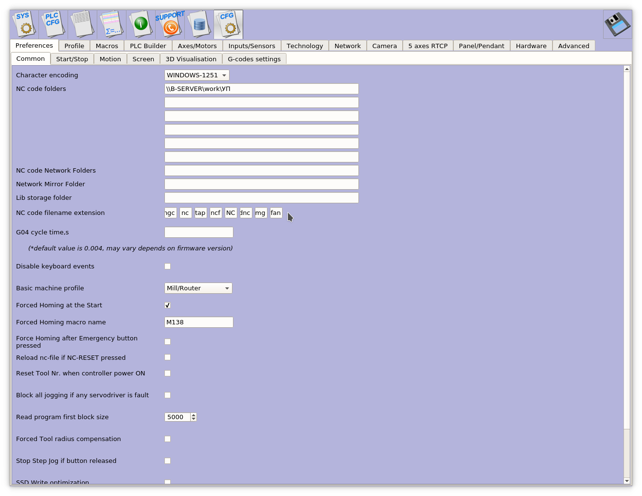

сильно не пинайте....как подружить пронест с mycnc? разные типы файлов :thinking:
niksooon
Сообщения: 2008
Репутация: 1207
Откуда: Кашира
Re: Разбираемся в софте контроллеров mycnc
Сообщение niksooon »
пример файла УП и его расширение для примера покажите , возможно необходимо только лишь нужное расширение файла в настройках муснс добавить и в нужную папку положить........... В муснс ,залезть в настройки-Предпочтения-Общие.
orso
Сообщения: 25
Зарегистрирован: 07 авг 2017, 20:34
Настоящее имя: Анатолий
Сообщение orso »
Спасибо! Это почти помогло, добавил в предпочтения и всё увиделось. Только не генерит пронест ....пустые файлы, буду разбираться

orso писал(а):сильно не пинайте....как подружить пронест с mycnc? разные типы файлов :thinking:
Что такое - разные типы файлов ?
Если он генерит не G-код, то это не лечится.
Но, скорее всего, надо найти подходящий постпроцессор. Положите сюда несколько примеров УП, которые получаются.
Если вдруг имеется ввиду другое расширение файлов, то надо добавить тут -
mycnc-club-0-2.png (2394 просмотра) <a class='original' href='./download/file.php?id=128360&mode=view' target=_blank>Загрузить оригинал (130.62 КБ)</a>
Если не хватает полей - в последнем можно указывать много через ";"

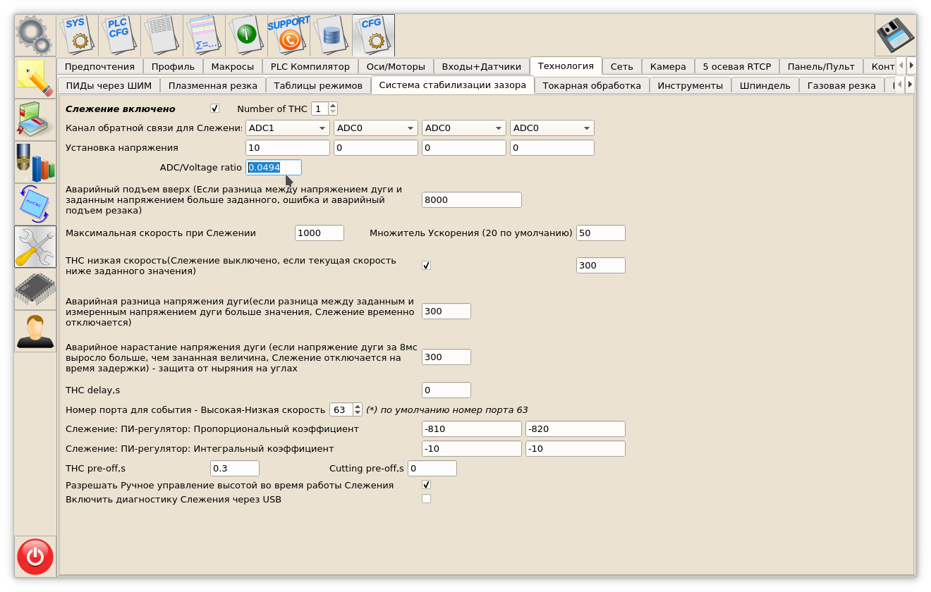

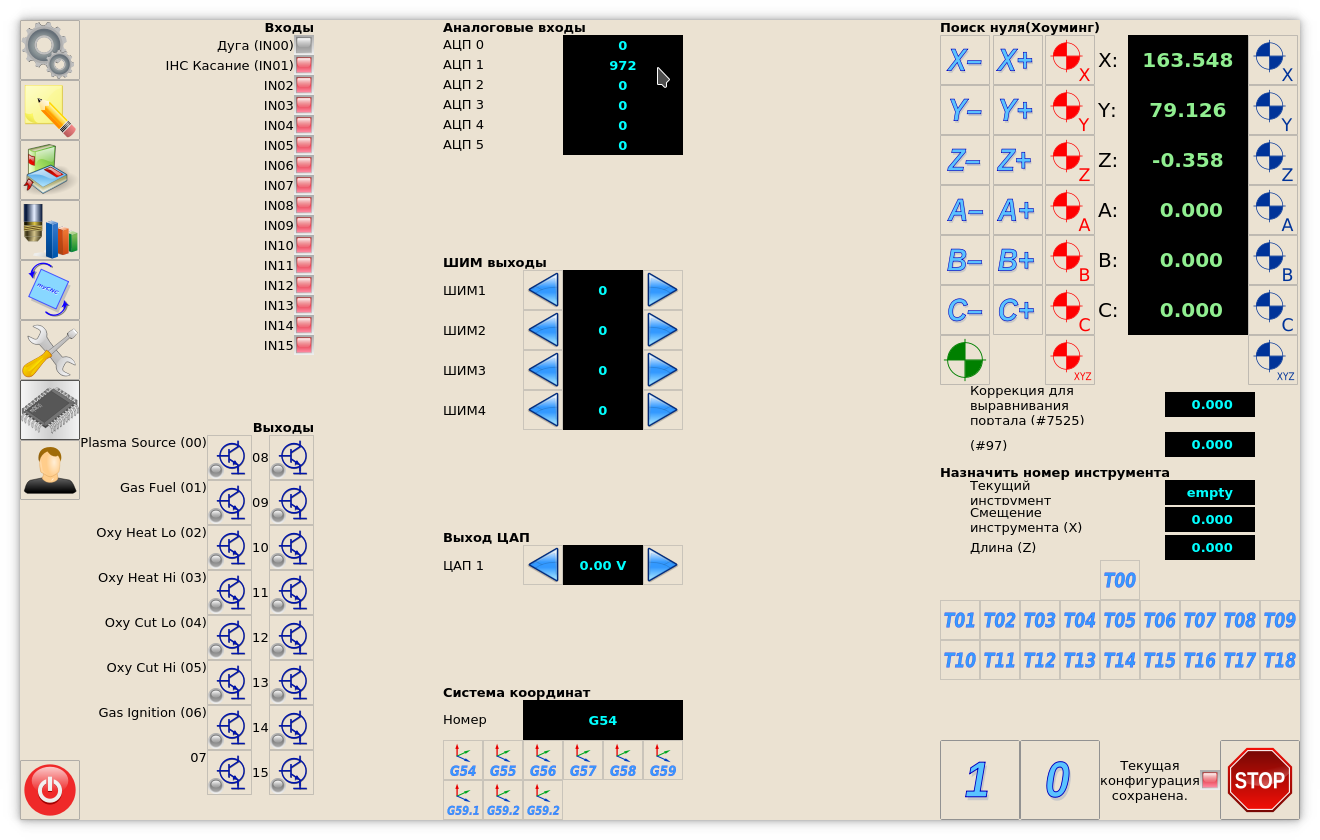

orso писал(а):И я задам свой вопрос)))) Плазма на ЕТ7. С движениями разобрался, выставляю контроль высоты. С источника через делитель 1:20 на ADC0 приходит 4 вольта+-, по коэффициентам и показаниям что то не так, подстройка дуги -157 вольт, дуга 1800 и дальше в том же ключе. В окне мониторинга входов меняются показания ацп1 и ацп2, зотя задействован только один. При отключении входа значения фиксируются и в главном окне напряжение дуги становится 22 вольта. Как высчитать коэффициенты? Как поставить в главном окне показания именно выбранного АЦП?
Гальванически развязанный АЦП вход на ЕТ7 рассчитан на 10В входного сигнала. При делителе 1:20 в даипазоне до 200В должно работать.
После АЦП напряжение дуги преобразуется в 12 битовое значение (диапазон 0...4095) и система оперирует с этим значением.
При выводе на экран значение АЦП с канала напряжения дуги и других связанных с THC параметров домножается на коэффициент, чтобы мы увидели на экране понятную величину в Вольтах.
Метод настройки коэффициента -
1) Подать на делитель напряжение с тестового источника (например 24В или 48В)
2) Посмотреть в окно диагностики на величину ADC соответствующего канала -
mycnc-club-0-5.png (2369 просмотров) <a class='original' href='./download/file.php?id=128366&mode=view' target=_blank>Загрузить оригинал (228.46 КБ)</a>
Например на скриншоте АПЦ=972, а поданное напряжение 48В,
тогда, чтобы из "972"на экране получить 48В, надо значение АЦП умножать на величину 48/972=0.0494
Это значение надо прописать в диалог настройки THC
mycnc-club-0-6.png (2369 просмотров) <a class='original' href='./download/file.php?id=128367&mode=view' target=_blank>Загрузить оригинал (204.24 КБ)</a>

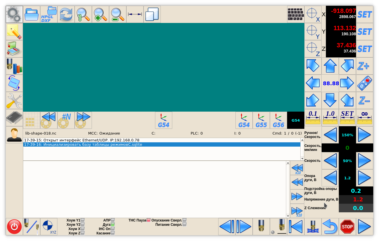

Дальше немного сложнее - надо, чтобы этот же коэффициент был во всех экранных компонентах, которые отображают напряжение дуги
Обычно из 3 -
mycnc-club-0-4.png (2369 просмотров) <a class='original' href='./download/file.php?id=128364&mode=view' target=_blank>Загрузить оригинал (225.72 КБ)</a>
Напряжение дуги (значение АЦП - напряжение дуги)
Опора дуги (опорное напряжение, которое поддерживает THC)
Подстройка опоры дуги (необязательный дополнительный параметр, обычно привязанный к резистору или ручке энкодера, чтобы оператор имел возможность подрегулировать высоту резки на лету)
Надо найти эти 3 параметра и подправить в них атрибут K.
Мы сейчас упрощаем эту процедурунастройки, по готовности первого действия в диалоге THC будет достаточно.
