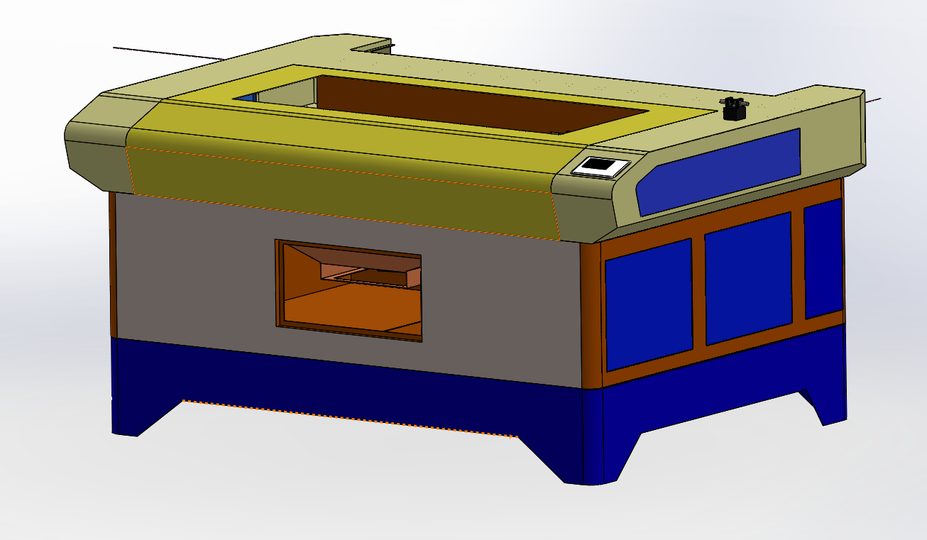

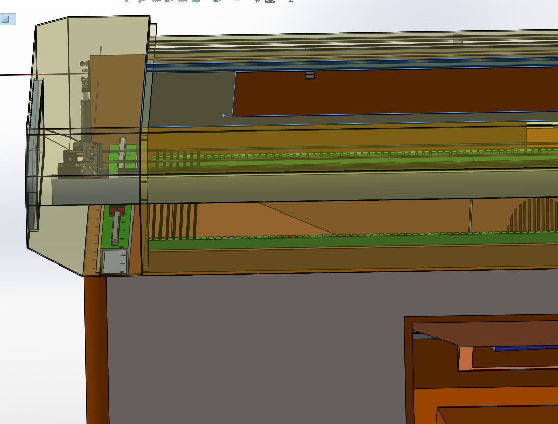

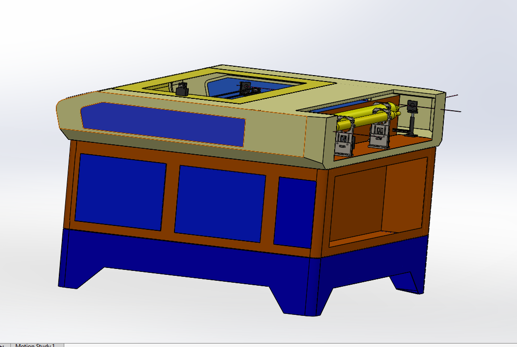

Вот что напроектировал на данный момент.
Основная задумка сделать его разборным и что бы можно было вертикально по частям затащить в помещение с проемом двери 80см.
сделал корпус разборным из трех частей, нижняя тумбу, сам корпус со столом и крышка.
портал выступает за габариты станка поэтому крышка получилась такой формы.

vovan4uk
Сообщения: 191
Зарегистрирован: 03 июл 2017, 23:26
Репутация: 6
Настоящее имя: Володимир
Откуда: Україна, Тернопіль
Re: Лазер по фанере акрилу 1600*1600
Сообщение vovan4uk »
Адекс писал(а):Вот что напроектировал на данный момент.
Хороший дизайн! :good:

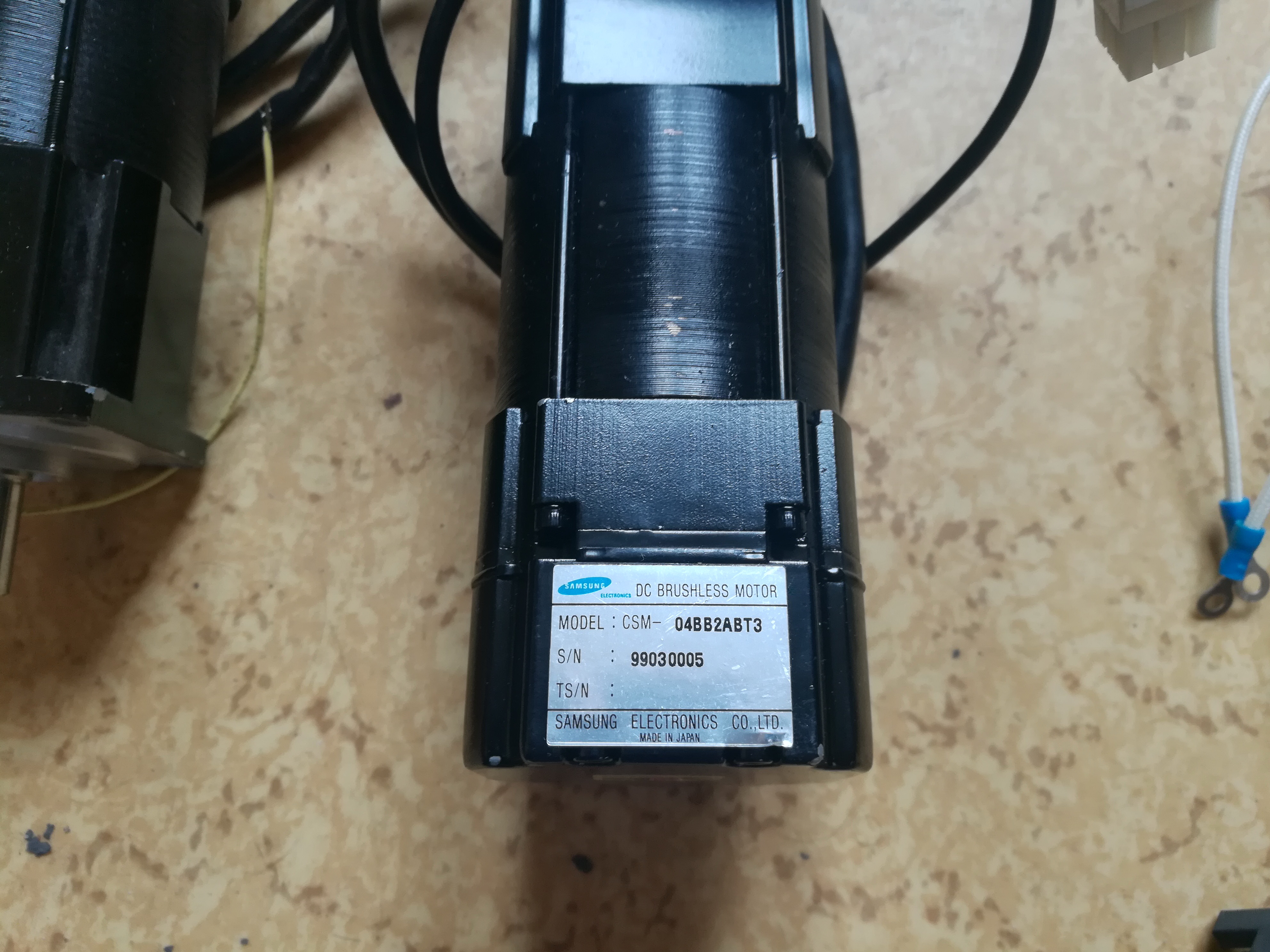

нашел в закромах пару комплектов серводвигателей. Но что-то совсем мало проектов на серваках, признавайтесь кто ставил или почему не делают массово на серваках?
По идее должен летать, и точность хорошая, видел китайцы делают серваки плюс швп. Какие будут мнения?

Я делаю на сервах, Yaskawa 100W - летает как молния. На щаговом только подъем стола.

Адекс писал(а):нашел в закромах пару комплектов серводвигателей. Но что-то совсем мало проектов на серваках, признавайтесь кто ставил или почему не делают массово на серваках?
Я делаю на сервах, Yaskawa 100W - летает как молния (1300 x 900). На шаговом только подъем стола.
На сервах сложнее настраивать. По цене, надо искать - иной раз несильно дороже шаговых выходит.

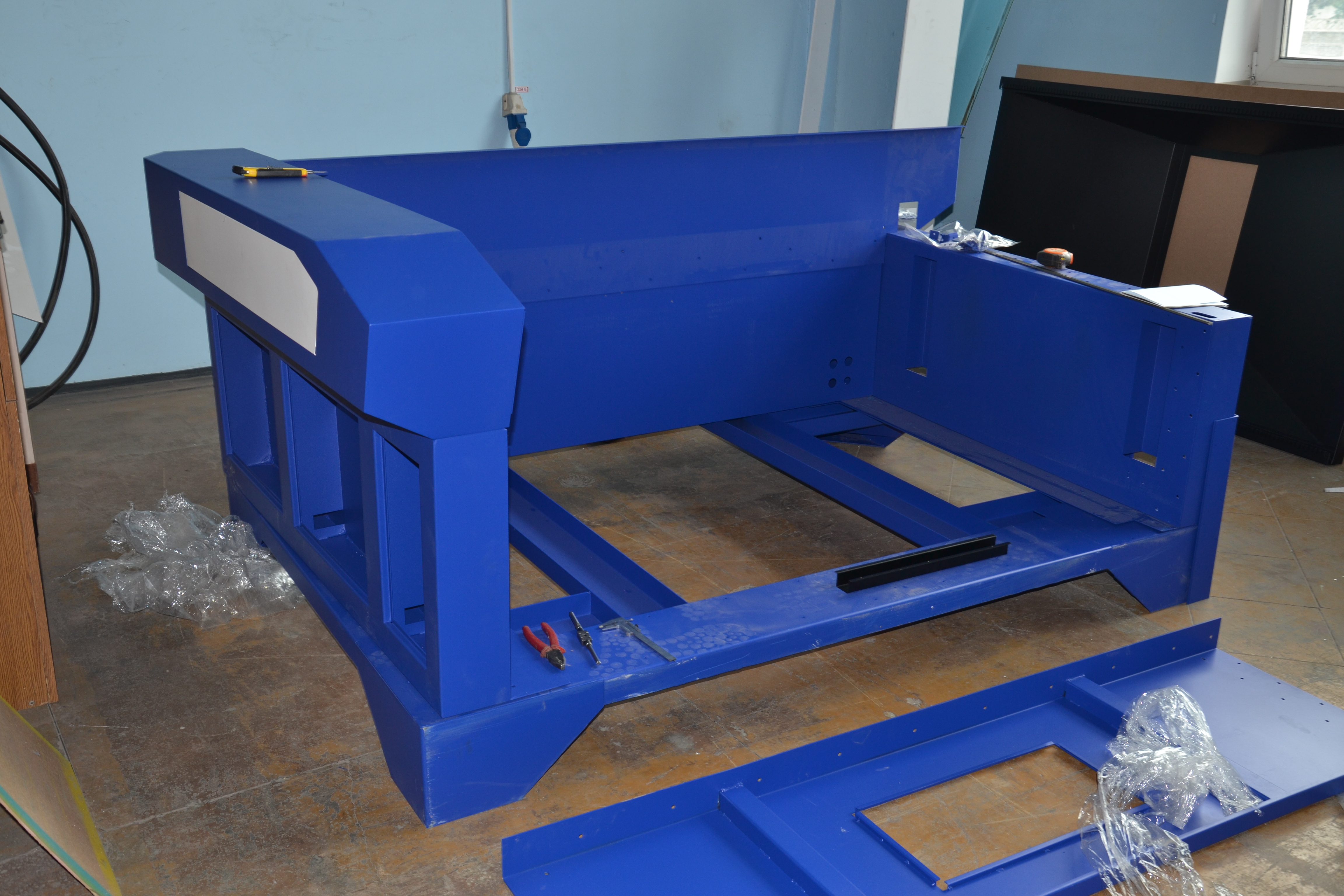

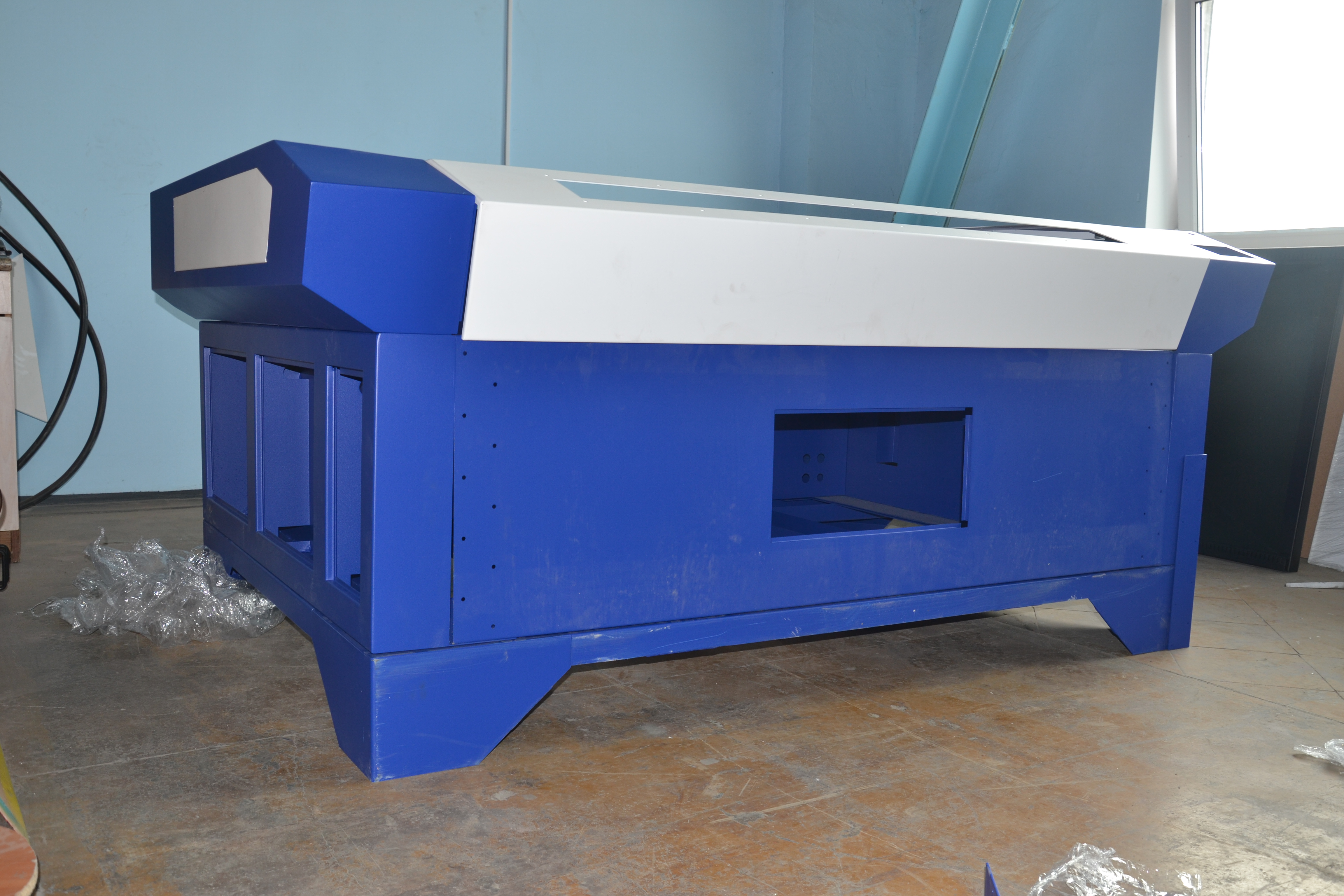

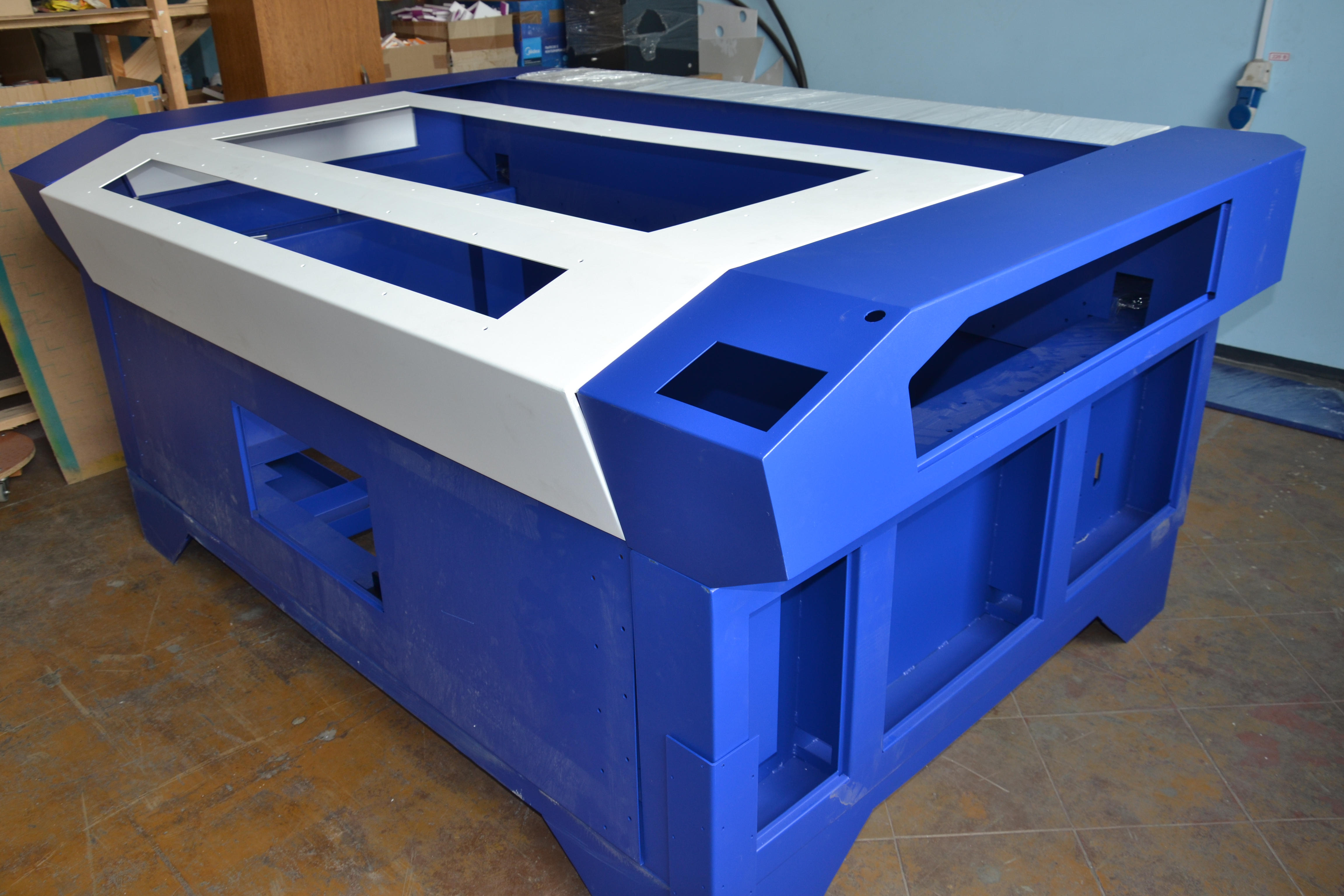

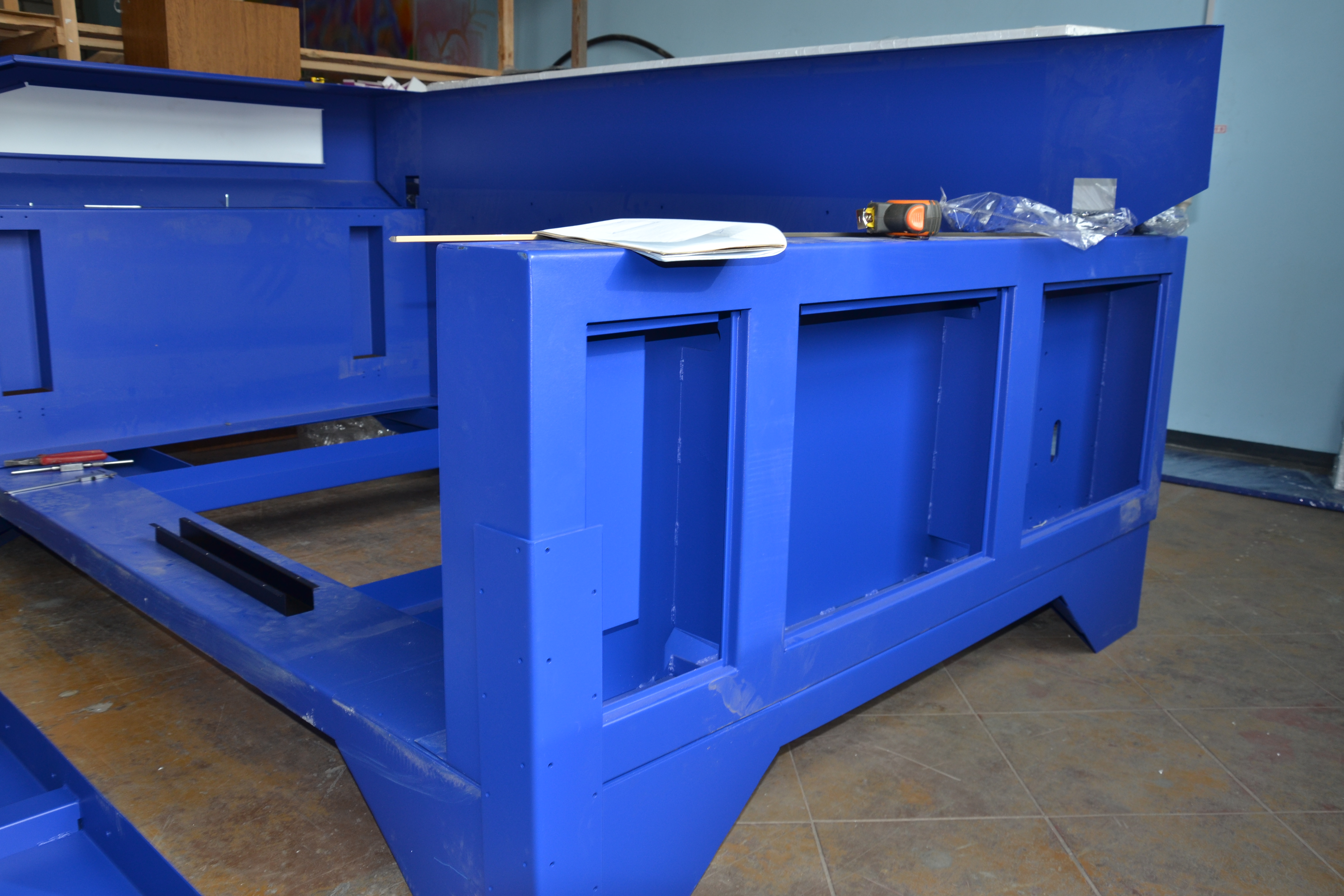

Наконец забрал апофеоз моей инженерной мысли.
При проектировке требование были следующие: возможность перенести силами двух человек, занести в проем 80см и шире, перевезти за несколько раз на универсале.
В итоге получилась модульная конструкция собираемая на болтах, вес станины 470кг.
Рабочее поле 1600 *950 примерно. на две головы.
трубки 100 и 30 w 30-ку заказал из Китая за 4500 на пробу там же где заказывал механику, в будущем планирую 40w ставить.
Стол подъемный планировал на швп но бюджет дал трещину поэтому 20-ка шпилька и капролоновая гайка, ход 40см.
Охлаждение планирую сделать на базе переносного кондиционера.
