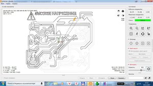

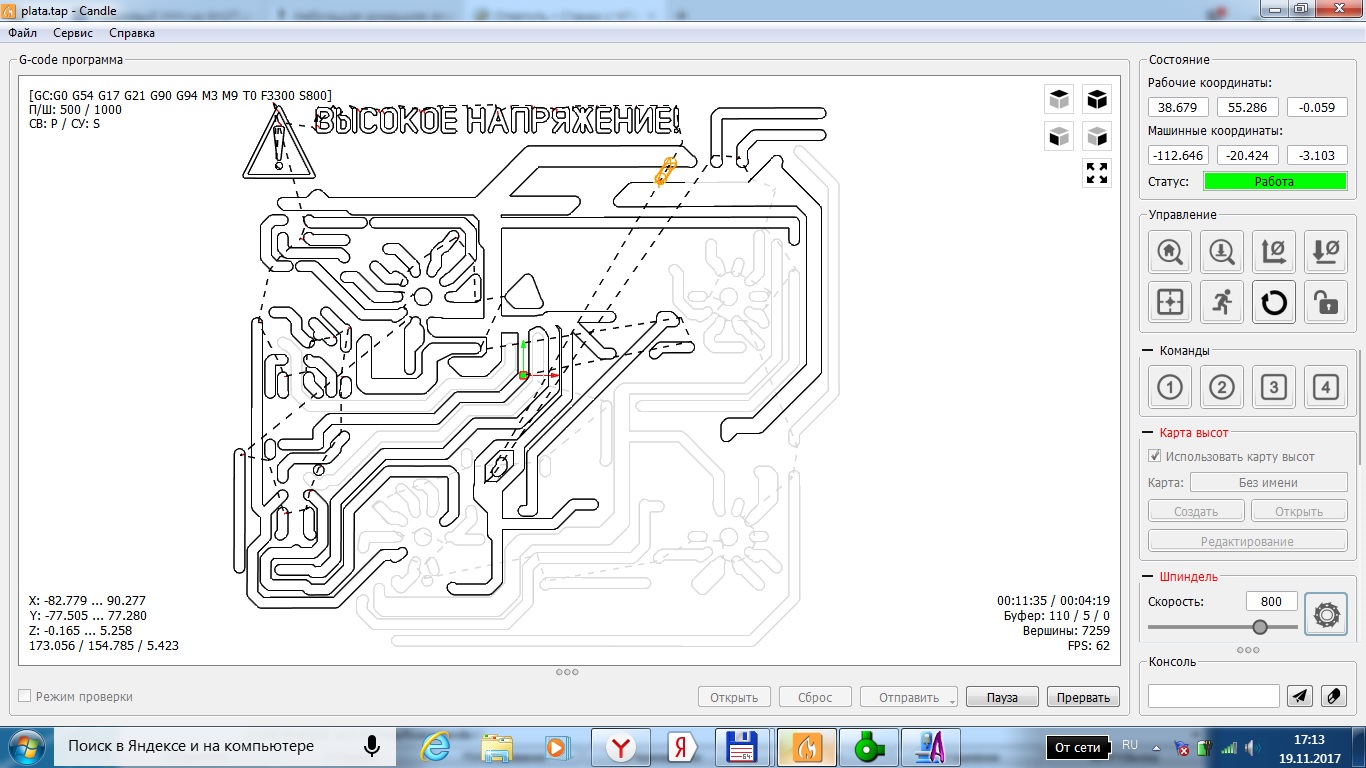

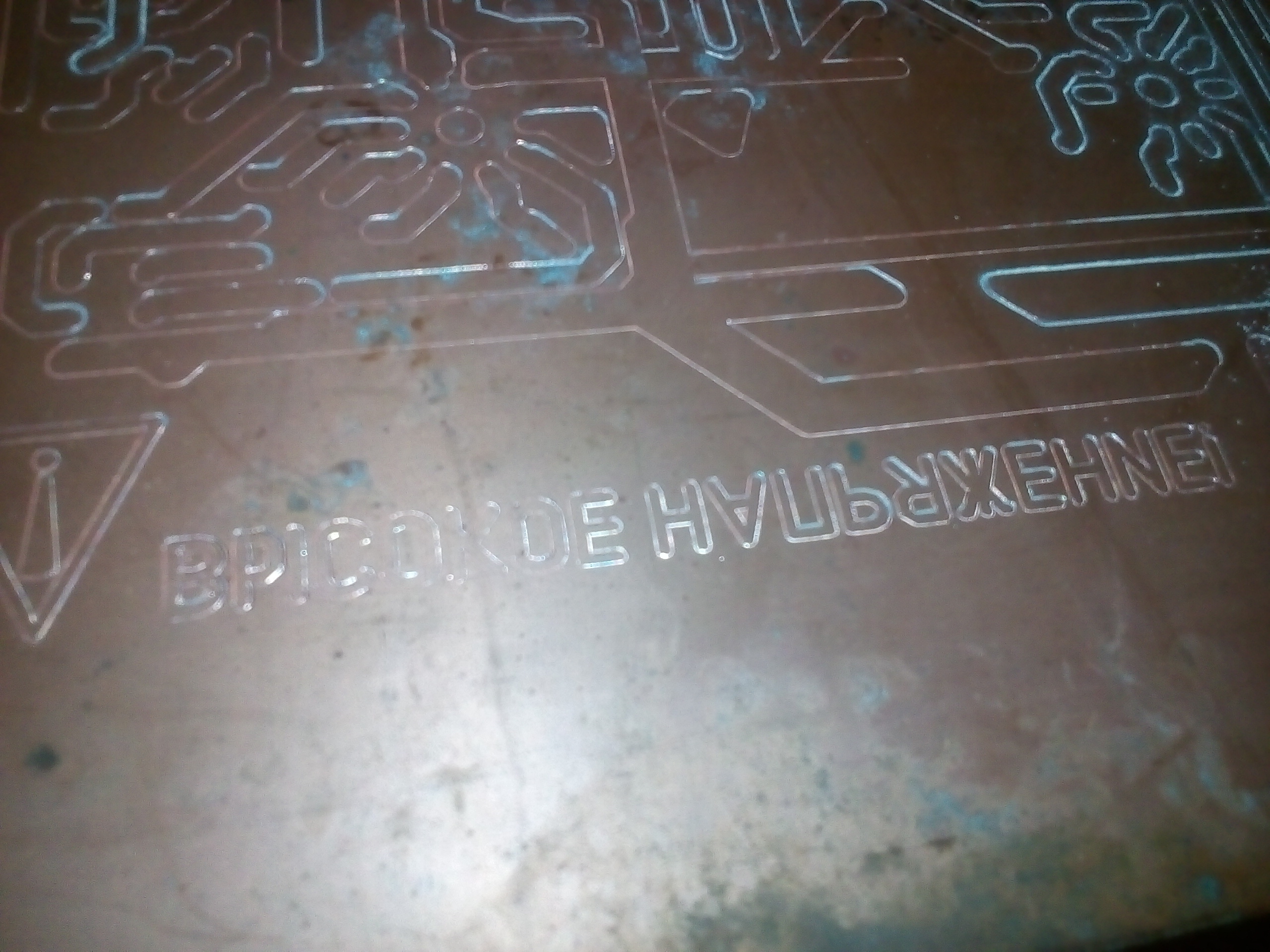

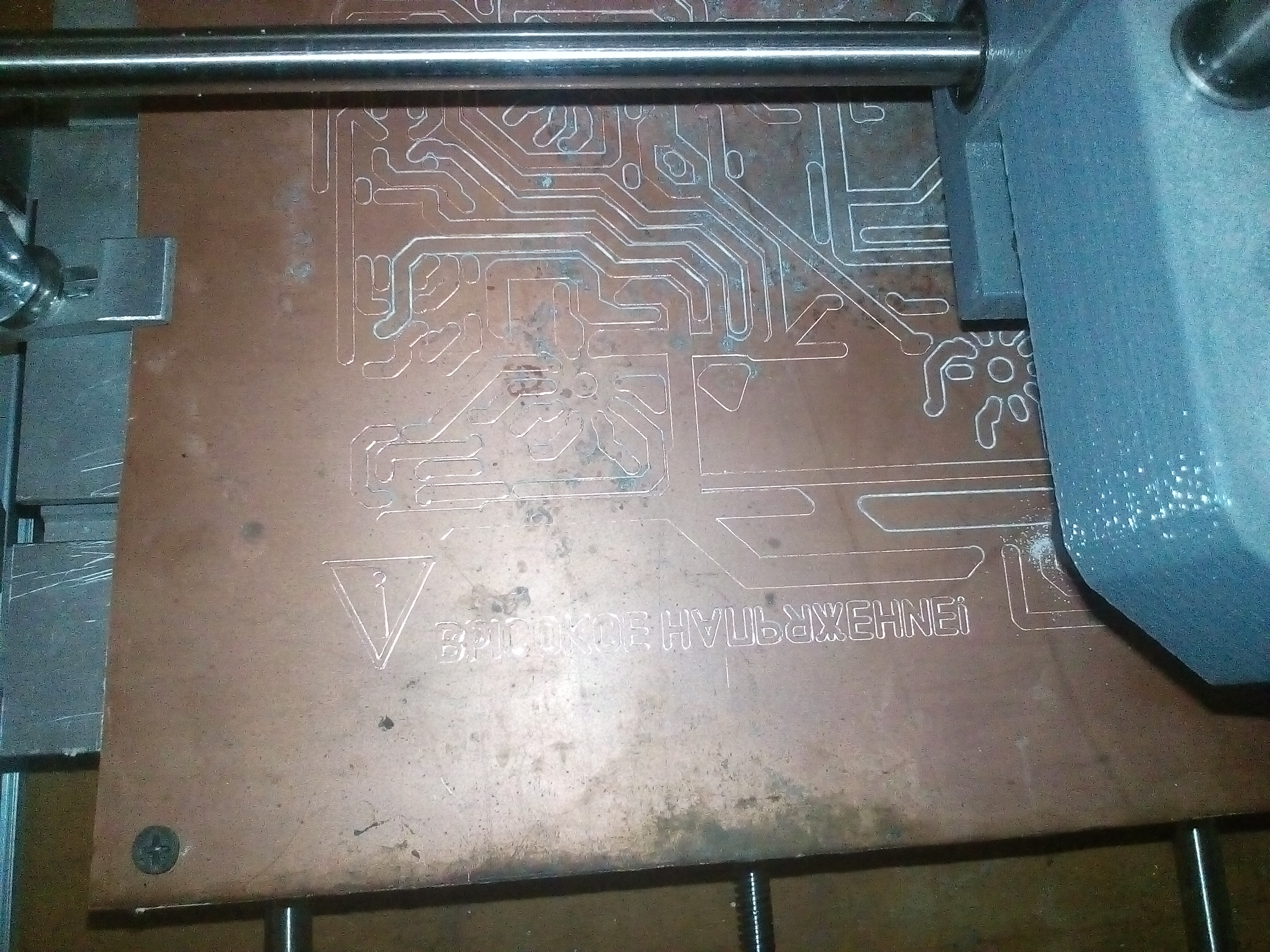

Теперь опять проблема. Гербер создаётся в зеркальном отображении. УП программа так же зеркальная. В Candle так же как надо. Но! На дисплее одно, по факту другое. Дорожки рисует не зеркально. Как так?

я конечно извиняюсь, а вы направление перемещений по стрелкам смотрели? совпадают?, там просто проводок на ШД на одной из обмоток поменять по идее, если программно не заморачиваться, ну и все же пробовать пока на чем попроще, а вот когда уже все гуд тогда на материале

drey82 писал(а):направление перемещений по стрелкам смотрели? совпадают?
Вроде да. Стрелка в программе вниз, стол едет на меня. Вверх - стол от меня. Лево - лево. Право - право. Ну и низ - верх тоже нормально. Я перекидывал провода после перепрошивки. Ось Z и Y

Вот именно - стол едет. А стрелка показывает направление движения инструмента относительно стола. То есть надо менять провода на Х и Y.

PKM писал(а): надо менять провода на Х и Y.
Поменял Y. Всё нормально стало. Блин... Я не по думал, что стол двигается наоборот.

Не надо менять провода, направления тоже можно поменять программно через установки grbl (2-ой параметр)
