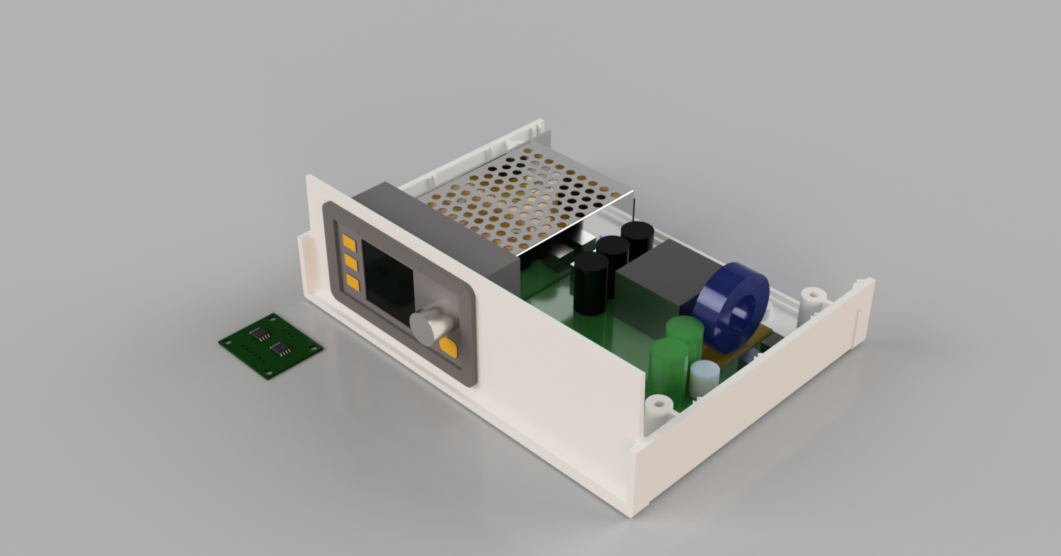

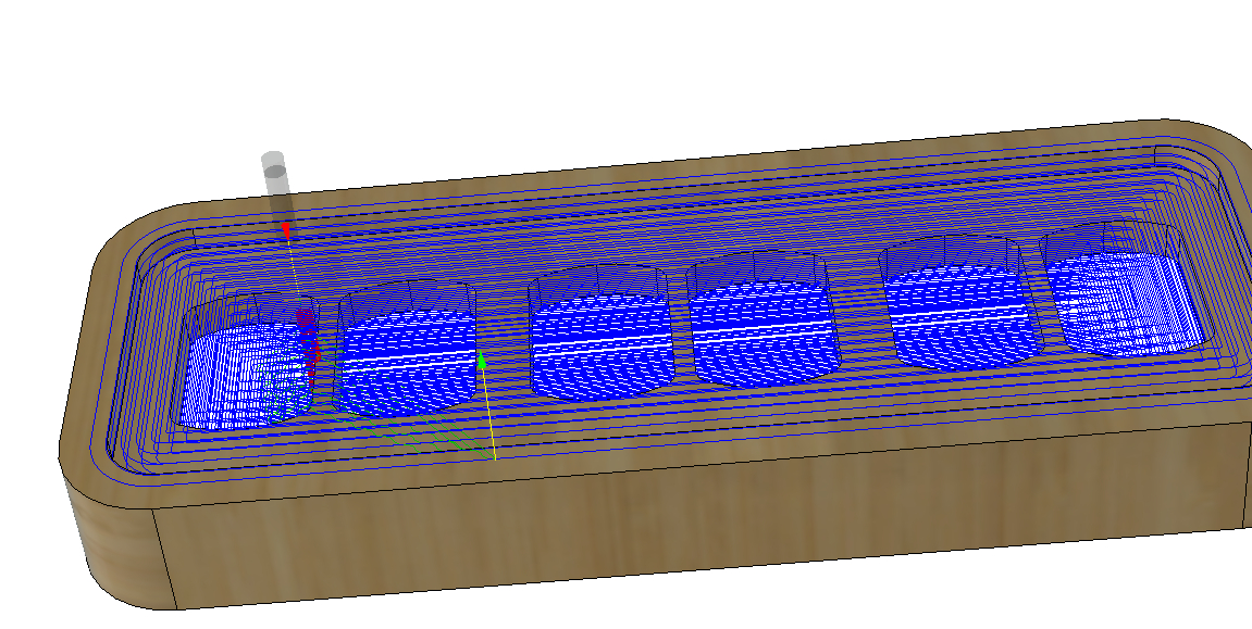

Арткам вполне сойдет для таких целей

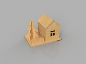

Re: Купил CNC3018. С чего начать изучать матчасть?
Вот например во фьюжене я фрезеровал дерево для часов:
2017-11-17_235722.jpg (8920 просмотров) <a class='original' href='./download/file.php?id=124846&mode=view' target=_blank>Загрузить оригинал (784.68 КБ)</a>
Вот поделка из фанеры, так-же с полной генерацией G-кода для фрезеровки
New_Yaar_2016-Nov-29_07-04-21PM-000_CustomizedView13045597179.png (8920 просмотров) <a class='original' href='./download/file.php?id=124847&mode=view' target=_blank>Загрузить оригинал (2.62 МБ)</a>

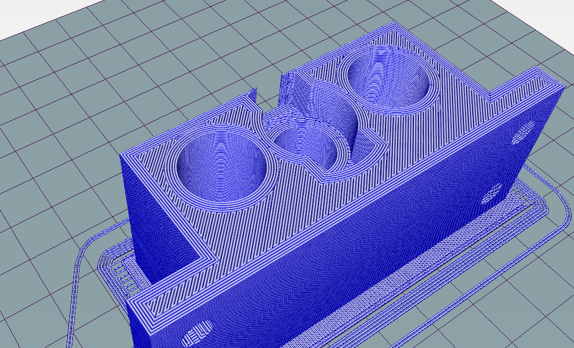

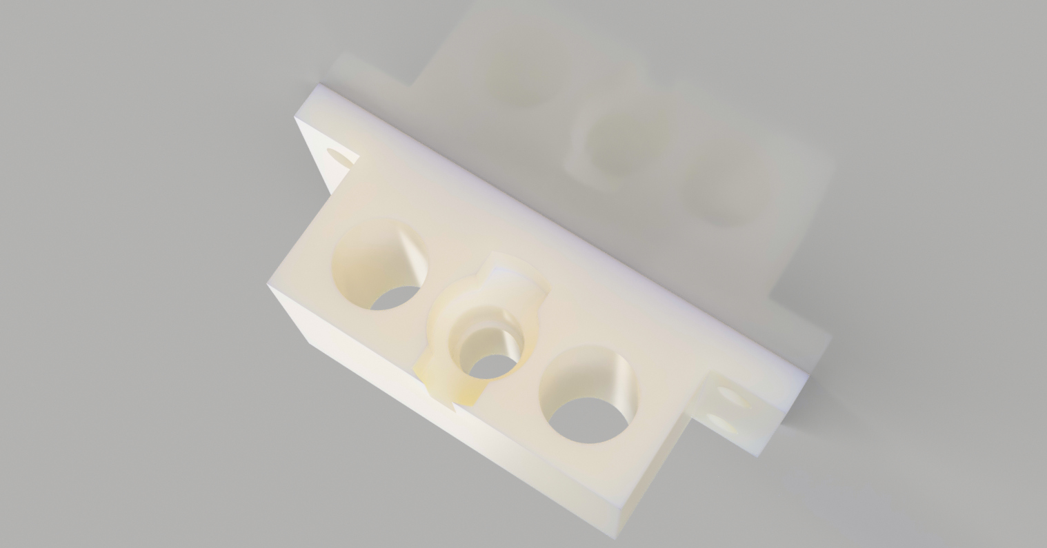

Вот деталь для печати на 3-д принтере,
Untitled_2017-Nov-04_08-21-07PM-000_CustomizedView13481624392_jpg.jpg (8920 просмотров) <a class='original' href='./download/file.php?id=124848&mode=view' target=_blank>Загрузить оригинал (248.36 КБ)</a>
в программе после того как начертил нажимаешь кнопочку, и запускается программа для принтера, нажав в ней ещё одну кнопку:
2017-11-18_000352.jpg (8920 просмотров) <a class='original' href='./download/file.php?id=124849&mode=view' target=_blank>Загрузить оригинал (1.1 МБ)</a>
получаем траекторию для печати.

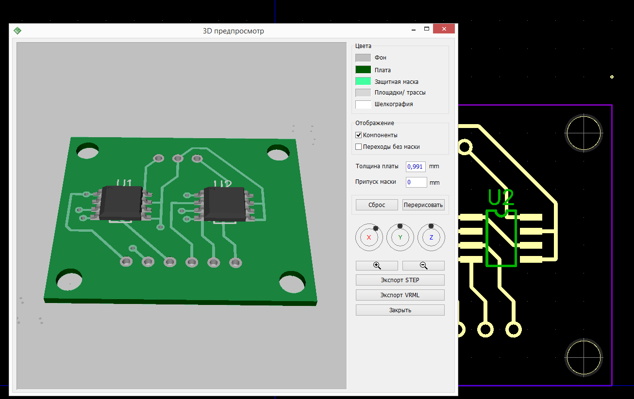

Что касается гербер файлов, то я их получаю в программе DipTrace (тоже бесплатная), плюс из этой программы можно сформировать 3-d плату, которую импортировать во фьюжен, и проверить всё ли влазит.
Вот что мы получаем в diptrace:
2017-11-18_001018.jpg (8920 просмотров) <a class='original' href='./download/file.php?id=124851&mode=view' target=_blank>Загрузить оригинал (296.93 КБ)</a>
А вот после импорта во фьюжен:
device1_2017-Nov-17_07-18-29PM-000_CustomizedView6633050096_jpg.jpg (8920 просмотров) <a class='original' href='./download/file.php?id=124852&mode=view' target=_blank>Загрузить оригинал (301.87 КБ)</a>
Где двигая из стороны в сторону, разные детали, сможем продумать как скомпоновать устройство.

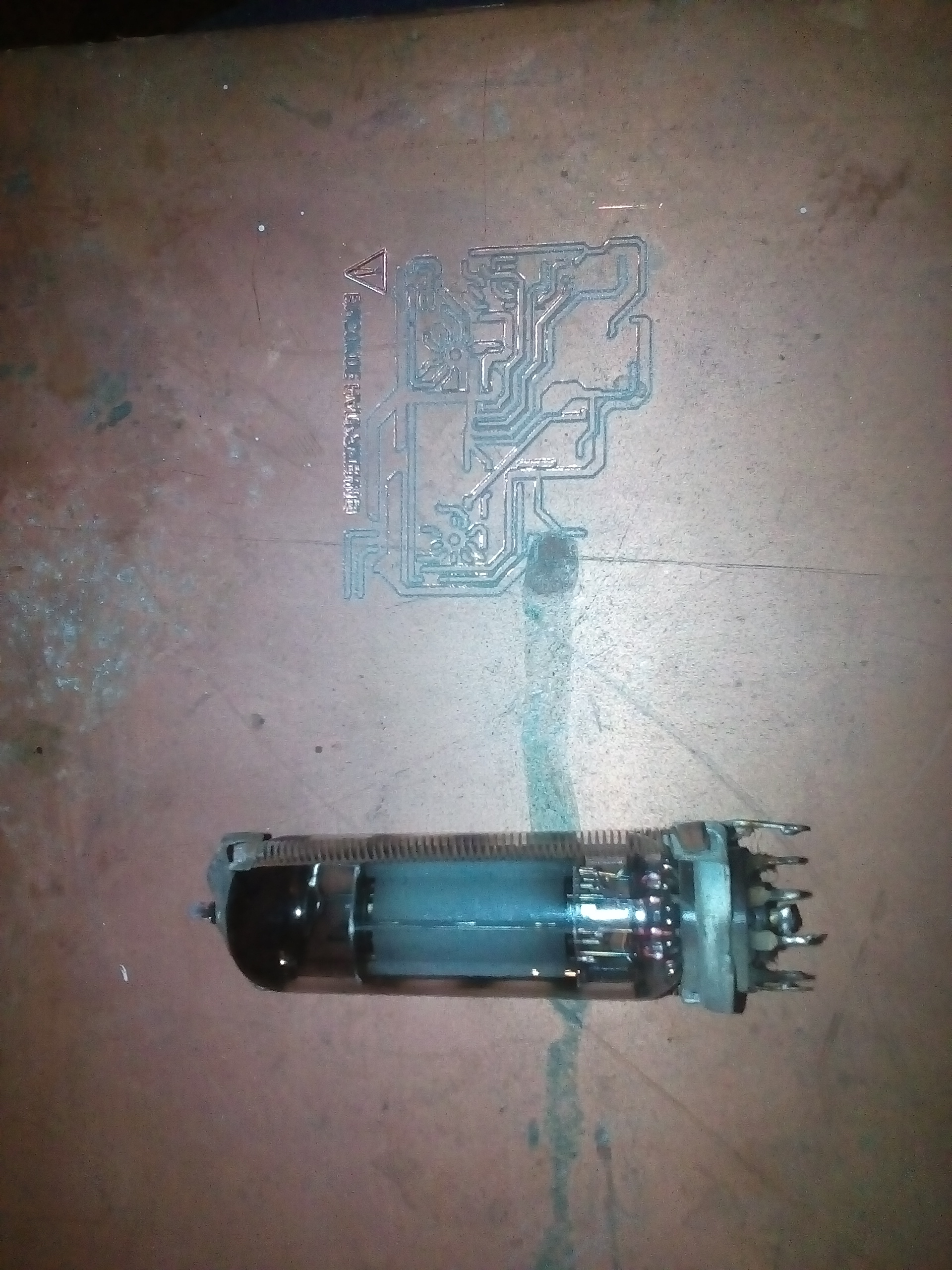

Привет всем. Ребята, помогайте. Весь мозг сломал уже. Рисую плату в спринте. Экспортирую в HPGL. Конвертирую в CNCConverter 1.72 в G-код. Плата получается с рваными векторами и код не работает. Координаты стоят а ось z ходит в верх низ. А иногда и нормально получается. Грешу на спринт. НО. Размеры получаются не 1:1 с размерами в программе. Например сейчас нужно делать плату размерами в 190мм на 170мм. Станок при управлении программой Candle, вырезает плату на три размера меньше. Получается 55мм на 46мм Везде стоят расстояния в мм. Решил перевести УП через Арткам. Конвертировал HPGL в DXF и тоже самое. Размер платы меньше оригинала... Что по советуете???
Лампа.rar
(26.99 КБ) 323 скачивания
IMG_20171119_093918.jpg (8735 просмотров) <a class='original' href='./download/file.php?id=124926&mode=view' target=_blank>Загрузить оригинал (1.54 МБ)</a>
@lice
Сообщения: 151
Зарегистрирован: 11 сен 2017, 20:52
Репутация: 6
Настоящее имя: Aldis
Сообщение @lice »
Смотрите/меняйте размер шага в установках grbl (параметры 100, 101, 102)

Kanifolii писал(а):Что по советуете???
Экспортировать в гербер - далее использовать флэткам.
Нет ничего естественней и правильней.
Если программа разводки не умеет гербер - то в морг её!
Kanifolii
Сообщения: 9
Зарегистрирован: 01 ноя 2017, 18:08
Настоящее имя: Виктор
Сообщение Kanifolii »
@lice писал(а):Смотрите/меняйте размер шага в установках grbl (параметры 100, 101, 102)
Всё стоит по 250
Прошивка GRBL 1.1
