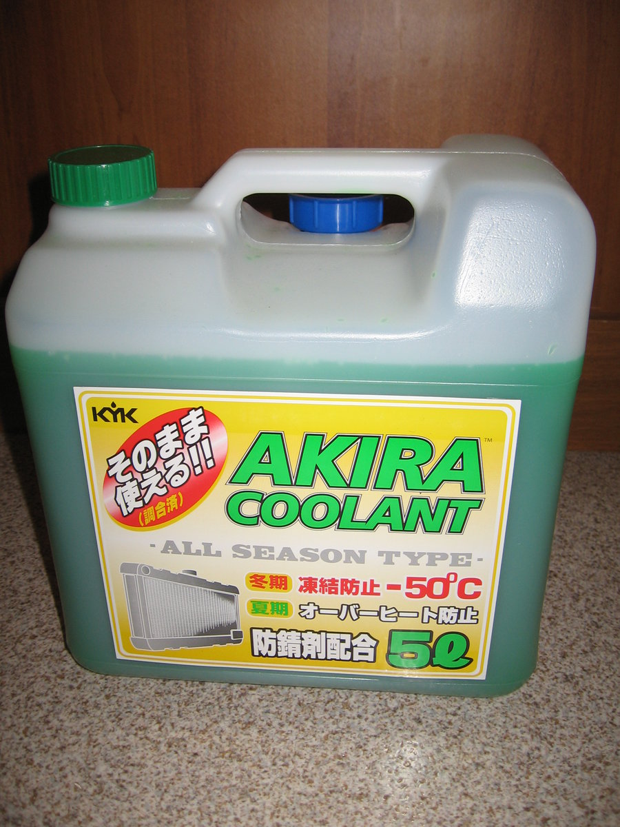

Сергей/25rus, а что за ярко-зеленая жижа в системе охлаждения?

IMG_5509.JPG (2716 просмотров) <a class='original' href='./download/file.php?id=123332&mode=view' target=_blank>Загрузить оригинал (234.73 КБ)</a>
Антифриз японский для автомобилей.
Надеюсь, шпинделю не будет от него худо. Не разбавлял.
Такой антифриз для Хонд, Ниссанов и др., для Тоёты, к примеру, розовый рекомендуют.
Такой выбрал, потому как у меня Хонда - чтобы остаткам не пропадать :think:
