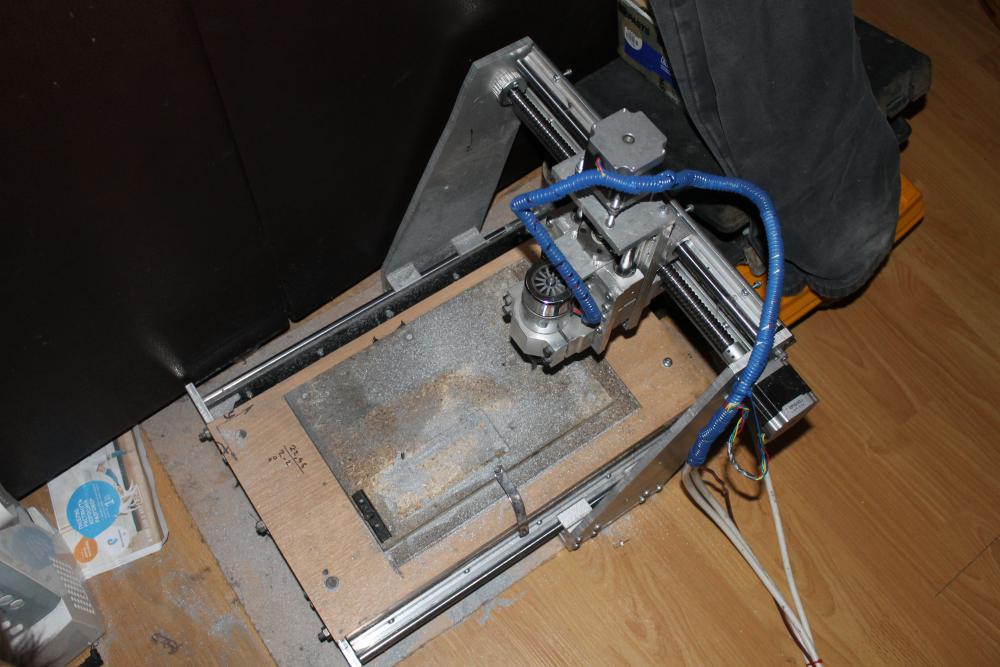

Если честно я очень удивлён, что у вас станок сталь не берёт.
Если вот такое, откровенно говоря, корыто и то грызёт на оооочень скромных режимах. И как фрезер, и как токарник.

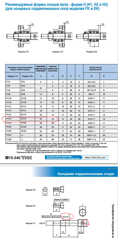

frezeryga писал(а):Ну я бы всеми силами постарался поставить 20ю опору на худой конец 17.
А вот THK считает, что для винта 25 мм достаточно опоры FK15. или они ошубаются? ;)
1.jpg (3148 просмотров) <a class='original' href='./download/file.php?id=122918&mode=view' target=_blank>Загрузить оригинал (248.12 КБ)</a>
Re: Удлинить винт или поставить опору поменьше? Или?..
Вот и я о том про упругие деформации мало где сказано потому лучше опиратся на практику благо инфа уже есть по 16м и 20м винтам на сколько жесткая получается система.
gonzila, для общего применения достаточно а если нужна выше жесткость то нужно или усиленую или большего размера или с двух сторон натягивать. Достаточно посмотреть что стоит в пром станках.
В мануалах в основном акцентируют внимание на грузоподьемность а на станках важней жесткость а про нее пишут мало потому производители станков сами решают что выбрать исходя из своих задач а не общих рекомендаций в мануалах.

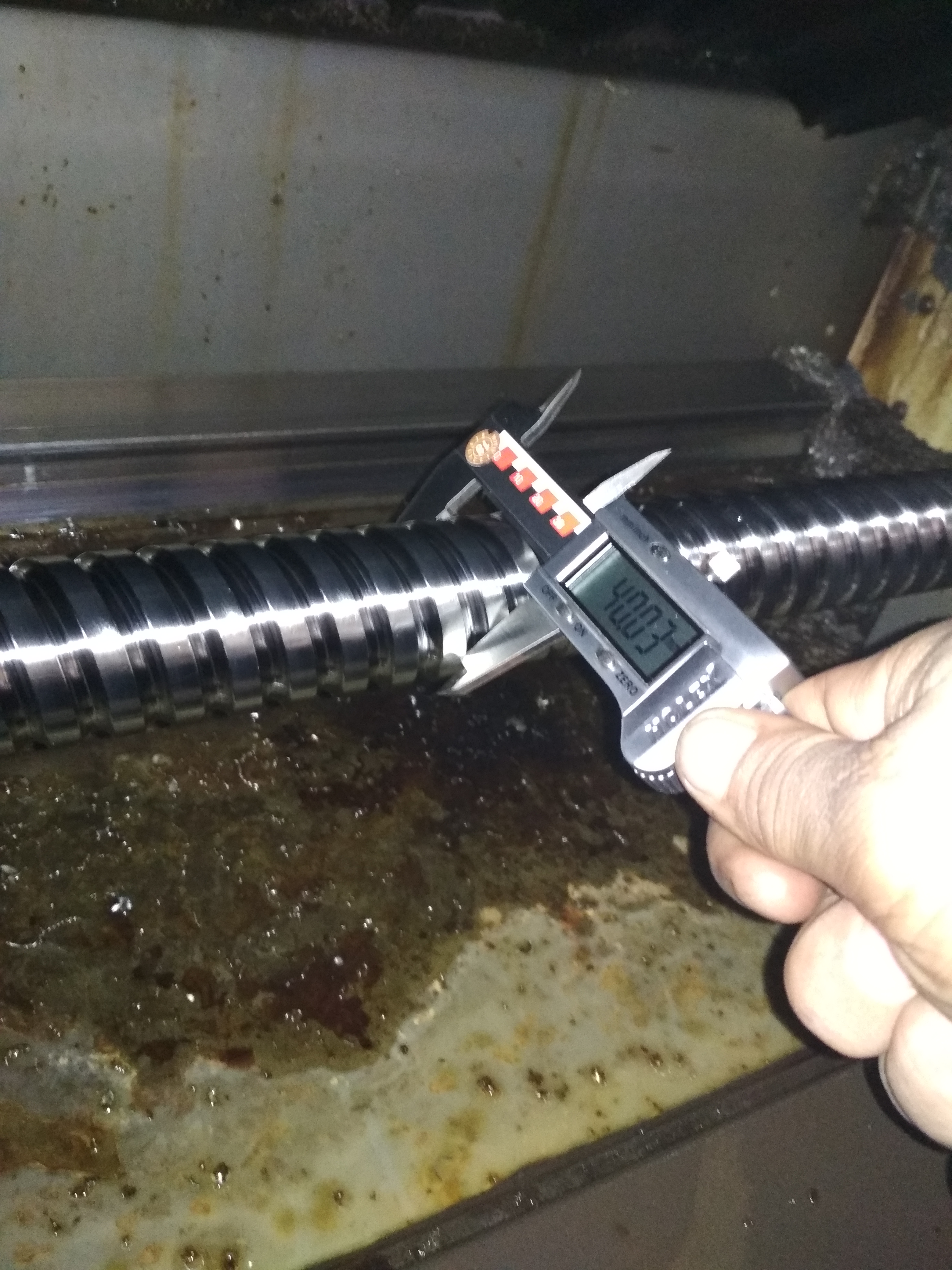

У меня стол стоит, а ездят оси. Правда винт тоже стоит, крутит гайка. Винт тот, который на фото 40 мм.
