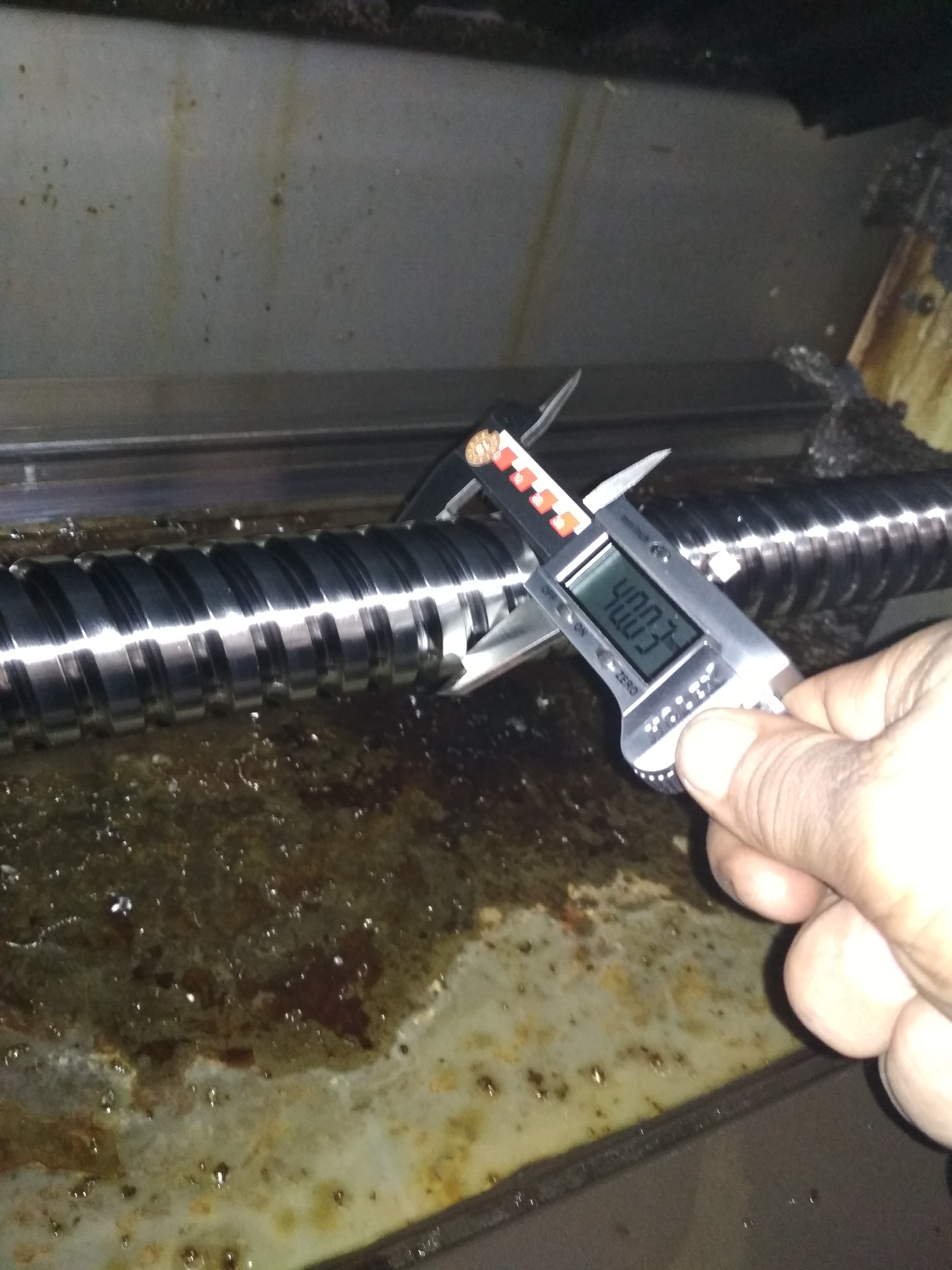

5 копеек
Промышленный
IMG_20171025_091833.jpg (3184 просмотра) <a class='original' href='./download/file.php?id=122912&mode=view' target=_blank>Загрузить оригинал (4.24 МБ)</a>

ihoko
Сообщения: 26
Зарегистрирован: 24 янв 2017, 14:29
Репутация: 5
Настоящее имя: Игорь
Re: потому что в основном у пром оборудования подвидный сто
Сообщение ihoko »
У меня стол стоит, а ездят оси. Правда винт тоже стоит, крутит гайка. Винт тот, который на фото 40 мм.
