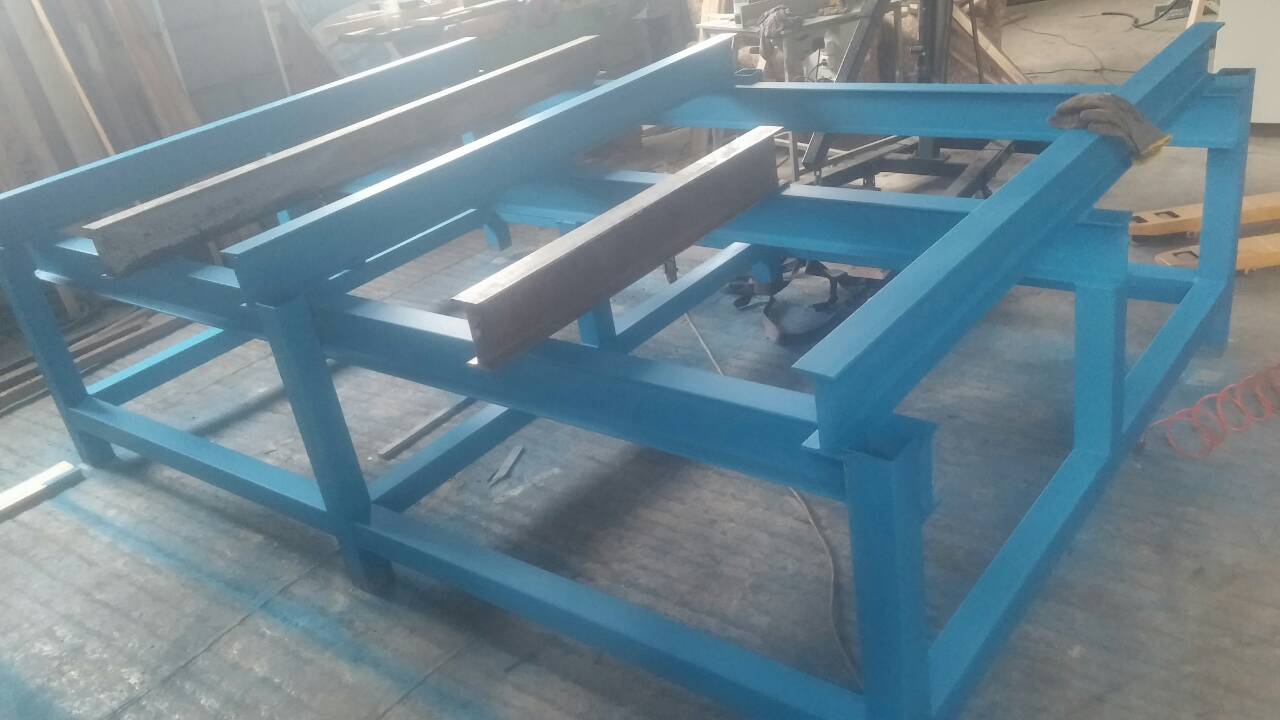

Как по мне, так у тебя, брат, станина больно жидкая. Переделай. Я себе сварил из двутавров 14 ых и трубы 80*80*3. Получилось жестко. Весит ,вместе с направляющими по У(а это двутавр 30) килограмм под 600(рассчетно, исходя из веса 1м.п. материала). Размер 3000*2000.
IMG-4bff6d771b78a696ffff34563127ccb1-V.jpg (5266 просмотров) <a class='original' href='./download/file.php?id=136682&mode=view' target=_blank>Загрузить оригинал (74.31 КБ)</a>

Robotsyp писал(а):станина больно жидкая
буду усиливать, но попозже, ща денег нет - ребенку полгода и живем на сьемке, вот с долгами подразгребусь и усилю станину.
