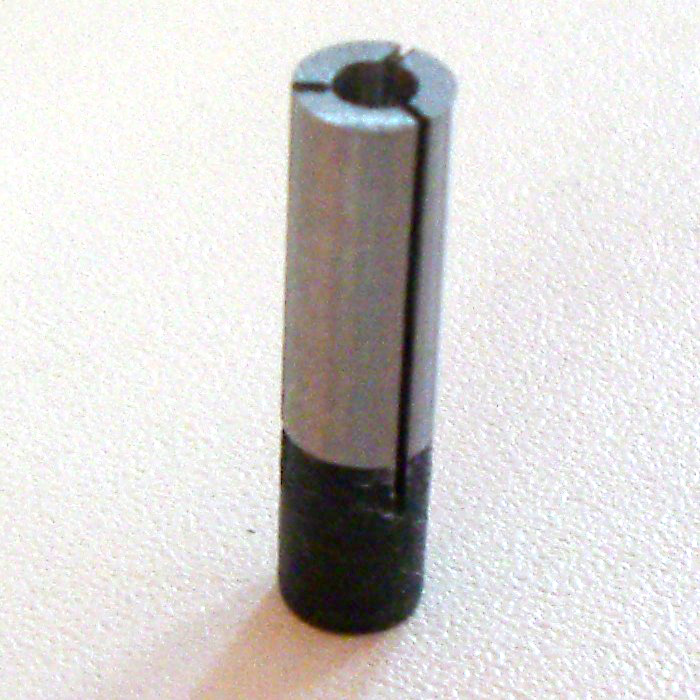

meruslan
Зарегистрирован: 13 янв 2016, 10:41
Настоящее имя: Руслан
Re: Фрезерный по дереву 1300х900
Сообщение meruslan »
Или использовать такой переходник
переходник 6-3.jpg (7485 просмотров) <a class='original' href='./download/file.php?id=146624&sid=f2e87a1e8eb8b67db7c84bf59ff7e653&mode=view' target=_blank>Загрузить оригинал (181.38 КБ)</a>

nevkon писал(а):В смысле какая глубина конуса? Можете по цанге померить - касание должно быть либо полным либо почти полным. В вашем случае можно заказать переходной вал с 8мм на ER11. Например такой: https://ru.aliexpress.com/item/C8-ER11A ... 86829.html , а затем обрезать так чтобы в вашу цангу 8мм заходил по самую шейку.
Я что-то по фотографии не понял принцип. Стержень вставляется в вал, и как фиксируется? Накручивается?
Сообщения: 2098
serjmd писал(а):Я что-то по фотографии не понял принцип. Стержень вставляется в вал, и как фиксируется? Накручивается?
Вставляется вместо фрезы в 8мм комплектную цангу. Потому и сказал что урезать сам 8мм стержень до 20-30мм по длине. Иначе торчать будет сильно.

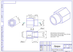

Я другое изобретал, переходник с навинчиванием на вал. Но сказали, что соосности не выйдет. Зато потренировался.
Патрон.jpg (7458 просмотров) <a class='original' href='./download/file.php?id=146657&sid=f2e87a1e8eb8b67db7c84bf59ff7e653&mode=view' target=_blank>Загрузить оригинал (214.26 КБ)</a>
