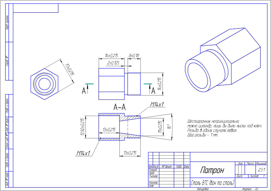

Я другое изобретал, переходник с навинчиванием на вал. Но сказали, что соосности не выйдет. Зато потренировался.
Патрон.jpg (7705 просмотров) <a class='original' href='./download/file.php?id=146657&mode=view' target=_blank>Загрузить оригинал (214.26 КБ)</a>
