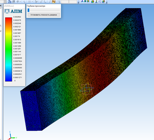

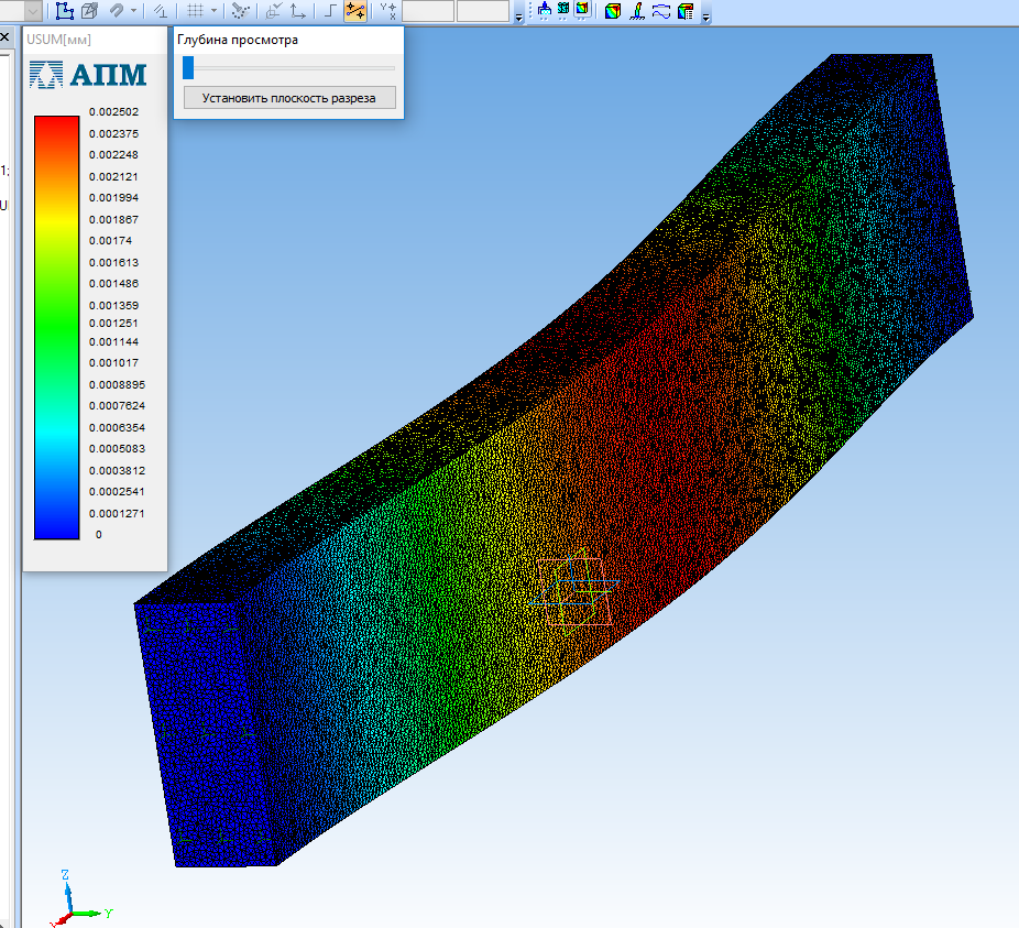

вот балка из АМГ6 1200 мм длиной и сечением 80*200 мм:
Прогиб меньше 3 микрон при 1000Н.
Видимо, утолщение профиля играет роль.
Даже не знаю, нужны ли ребра сзади, если эти данные близки к реальности?
Представить, что нагрузка каким-то образом возрастет до 3000Н, все равно прогиб будет меньше сотки.
Попробую еще на кручение проверить...
Но сюда надо товарищей с профильным образованием, чтоб разобраться окончательно))

Слушайте, а почему только в низ просчитываете? в перед-назад думается более важно как мне кажется, не...?Umnik писал(а):Прогиб меньше 3 микрон при 1000Н.

Дак вроде "взад-вперед" и считаю))Atom42 писал(а):а почему только в низ просчитываете? в перед-назад думается более важно как мне кажется, не...?
Мне думается, что прогиб в вертикальной плоскости считать смысла нет, ибо вряд ли можно сколь-либо критично для данного случая деформировать балку 200 мм высотой давлением сверху-вниз.

А... не понятно было куда усилие направленно, думалось, что как раз вертикально)))Umnik писал(а):Дак вроде "взад-вперед" и считаю))

В балке 900х200х80мм если сзади карманы выбрать, ситуация станет хуже. Но можно прикрутить и приклеить 1 см лист, тогда она замкнутая будет работать лучше на изгиб. Скручивание.
