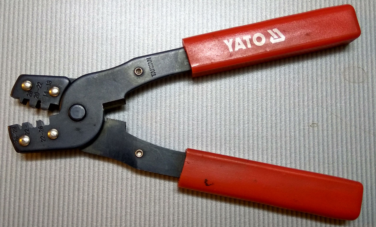

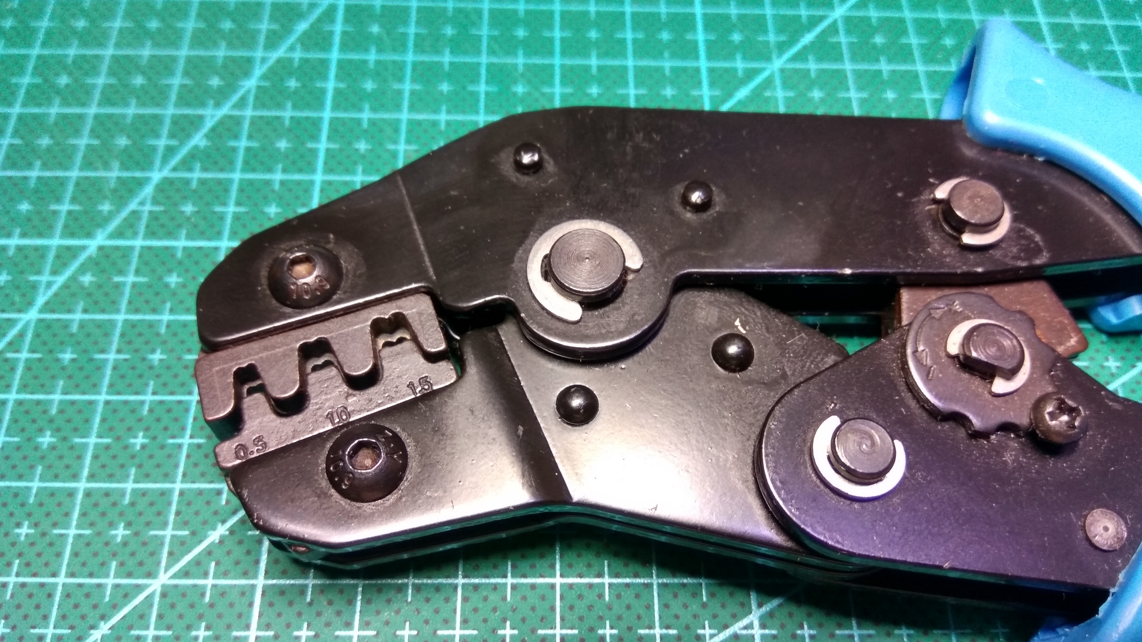

Сам имею вот такой кримпер
Но больше понравился второй, более удобный, особенно для коротких разъемов.
2017-07-29 20-46-47.JPG (6586 просмотров) <a class='original' href='./download/file.php?id=117068&mode=view' target=_blank>Загрузить оригинал (1.21 МБ)</a>
2017-07-29 20-44-07.JPG (6586 просмотров) <a class='original' href='./download/file.php?id=117070&mode=view' target=_blank>Загрузить оригинал (1.18 МБ)</a>
IMG_20170729_205348_HDR.jpg (6586 просмотров) <a class='original' href='./download/file.php?id=117071&mode=view' target=_blank>Загрузить оригинал (1.55 МБ)</a>

CactusMan писал(а):Сам имею вот такой кримпер
Похож на ваш второй?
https://ru.aliexpress.com/store/product ... 0.0.fX8yJ8
Такой и есть. Нравится качеством изготовления губок.

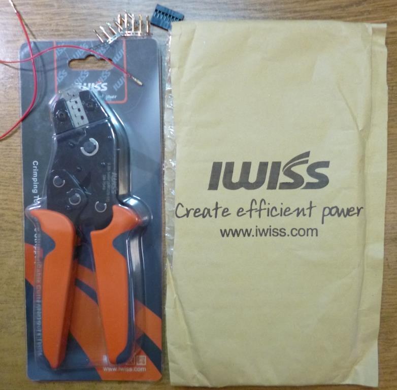

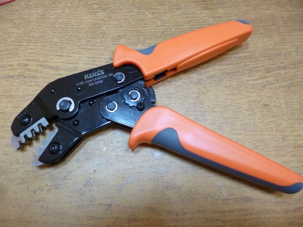

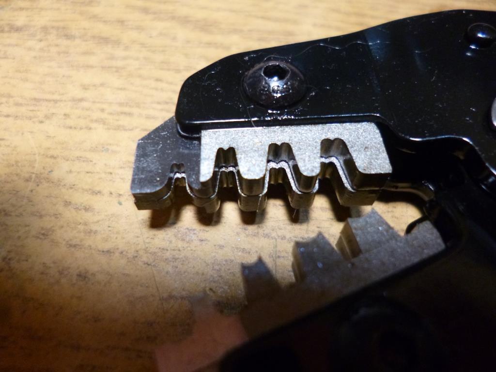

Всем привет!
Пришел обжим, хочу поделиться информацией.
Брал тут: https://ru.aliexpress.com/item/IWISS-SN ... 40847.html
Доставка заняла 3 недели.
Обжим пришел в фирменном пакете:
P1030081.JPG (6025 просмотров) <a class='original' href='./download/file.php?id=130471&mode=view' target=_blank>Загрузить оригинал (77.2 КБ)</a>
В смазке.
P1030076.JPG (6025 просмотров) <a class='original' href='./download/file.php?id=130473&mode=view' target=_blank>Загрузить оригинал (110 КБ)</a>

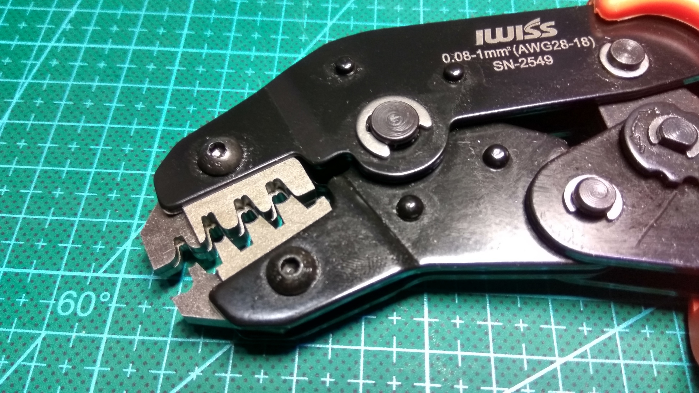

Губки изготовлены качественно:
P1030077.JPG (6025 просмотров) <a class='original' href='./download/file.php?id=130472&mode=view' target=_blank>Загрузить оригинал (92.65 КБ)</a>
Обжимает хорошо, главное быстро.

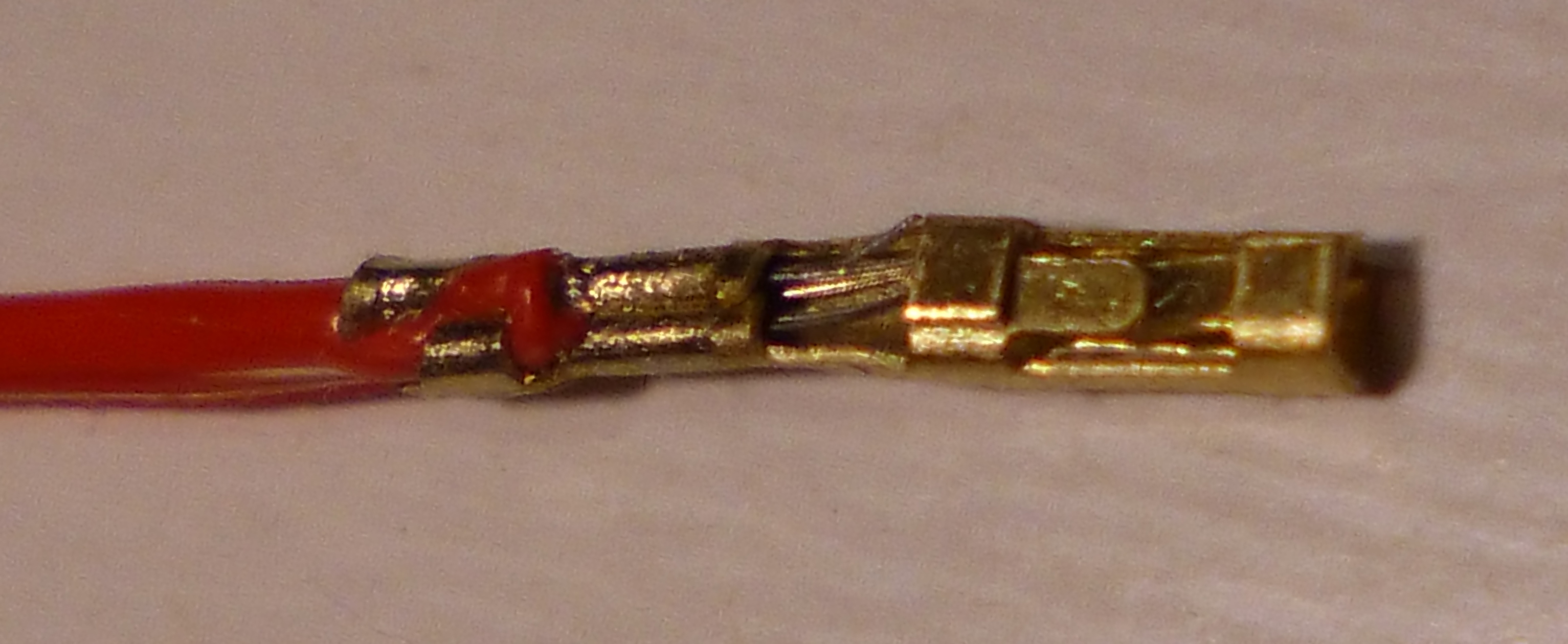

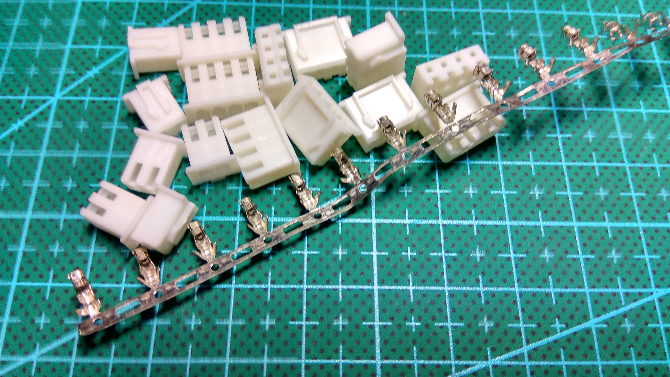

Обжим стандартного провода из плоского кабеля, диаметр по изоляции 0,87мм:
P1030078.JPG (6025 просмотров) <a class='original' href='./download/file.php?id=130474&mode=view' target=_blank>Загрузить оригинал (713.55 КБ)</a>

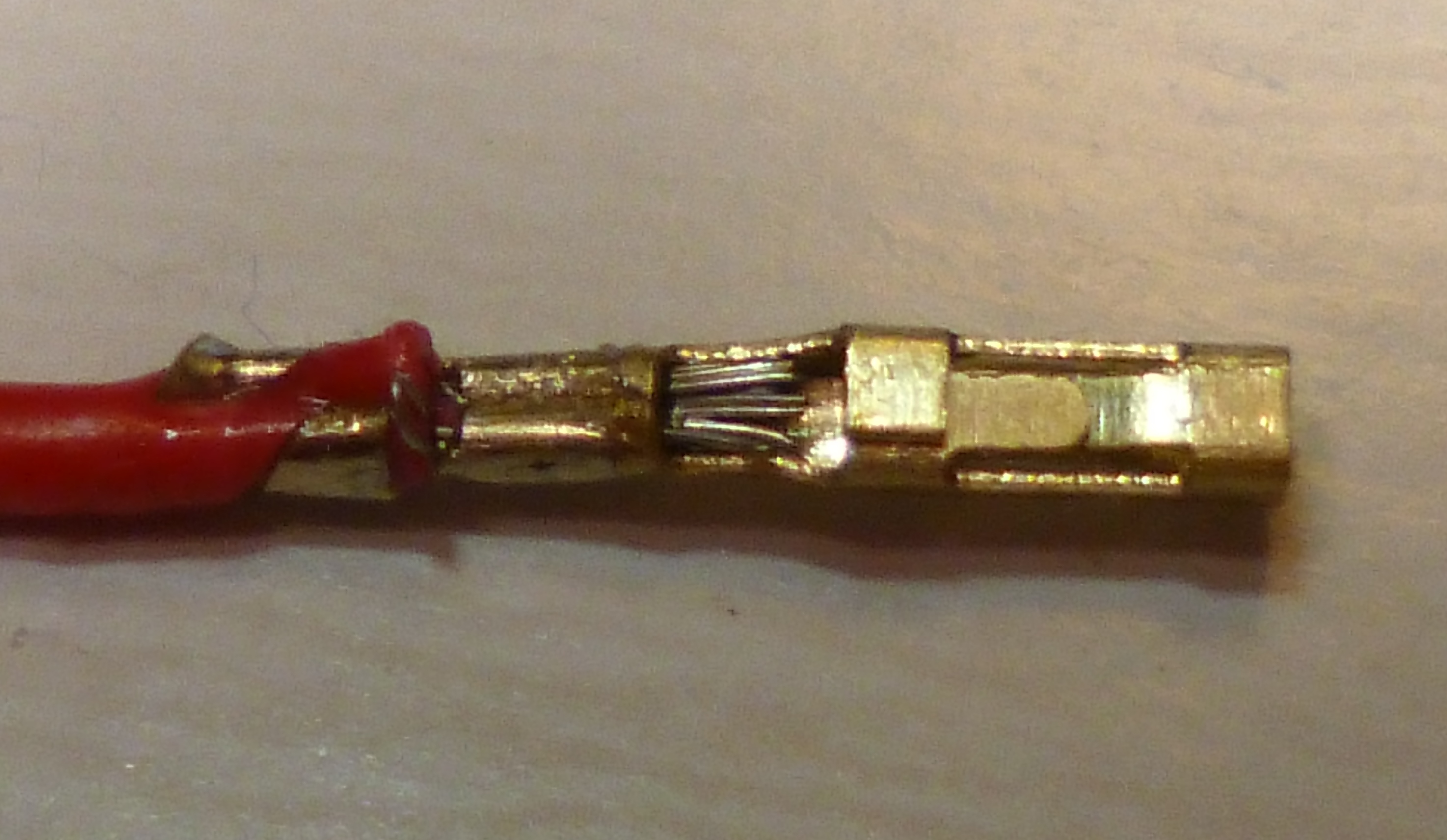

Обжим китайского провода из комплекта для 3D принтера , диаметр по изоляции 1,41мм:
P1030079.JPG (6025 просмотров) <a class='original' href='./download/file.php?id=130475&mode=view' target=_blank>Загрузить оригинал (961.92 КБ)</a>
Вердикт следующий: качественный инструмент. Кому надо много обжимать вещь крайне необходимая, да и цена вполне приемлемая.

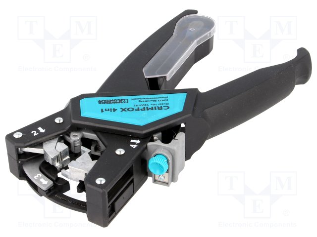

Вот интересный инструмент три в одном зачищает скручивает и обжимает

Олег Никонов писал(а):Вот интересный инструмент три в одном зачищает скручивает и обжимает
А написано 4в1 :) Значит что-то ещё умеет? И да - цена сего чуда?
