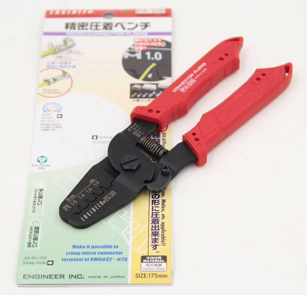

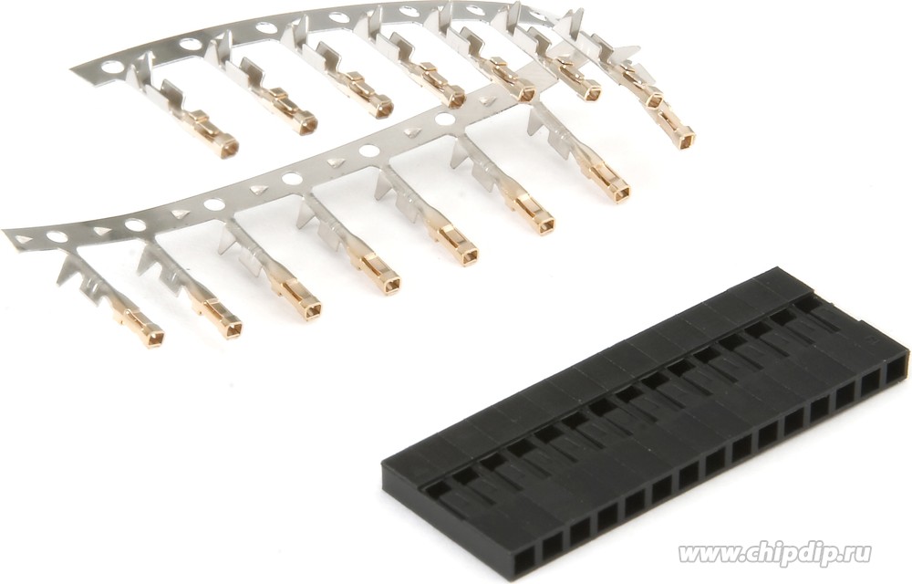

Доброго времени суток!
Может мне кто нибудь подсказать чем опрессовываются такие разъемы. Шаг 2,54.
Интересует конкретная модель клещей. Может ссылка на Али...
Пробовал искать на рынках, но там только для толстых проводов и под толстые наконечники.
Клемма.jpg (5139 просмотров) <a class='original' href='./download/file.php?id=117027&mode=view' target=_blank>Загрузить оригинал (63.93 КБ)</a>

у меня такой, на али должен быть
http://www.engineer.jp/en/products/pa09e.html

Спасибо! А как этот стандарт называется?

Rom327 писал(а):Интересует конкретная модель клещей.
У клещей желательны выточки с радиусами, они заворачивают концы пина и загибают их в изоляцию провода.

evgenyjp писал(а):у меня такой, на али должен быть
Что-то на Али не попался.... И вопрос по использованию: обжим происходит в 2 этапа? Сначала обжимаются лепестки на медь, второй этап обжимаются лепестки на изоляцию?
https://vk.com/rom327
Nikomas
Сообщения: 681
Репутация: 64
Откуда: Беларусь
Re: Чем опрессовывать разъемы?
Сообщение Nikomas »
Rom327 писал(а):обжим происходит в 2 этапа?
Да.
http://www.engineer.jp/en/products/pa09e.html - в конце страницы описано как делать обжим.

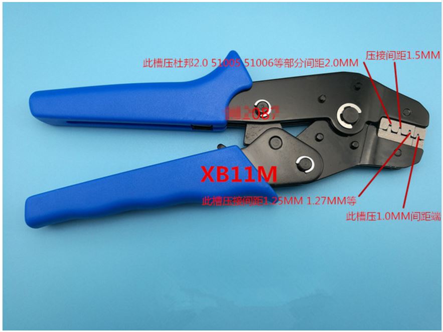

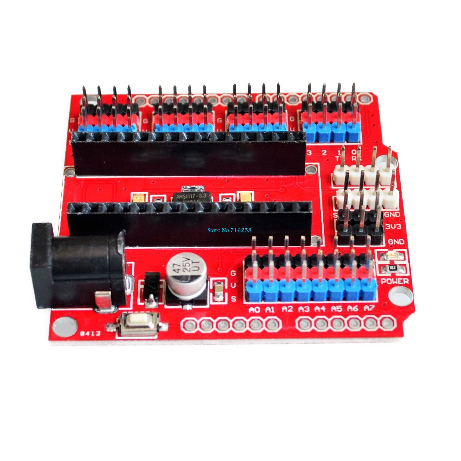

Да разные, тонкие. Накупил плат для ардуины
Нано_шильд.jpg (4978 просмотров) <a class='original' href='./download/file.php?id=117063&mode=view' target=_blank>Загрузить оригинал (183.26 КБ)</a>
теперь надо ответки на штыри делать, а паять долго... Вот и подбираю альтернативу. Мешок клемм нашел:
https://ru.aliexpress.com/item/dupont-k ... 0.0.b1qsIw
теперь ищу недорогие клещи...
AndyBig
Сообщения: 3876
Репутация: 1121
Откуда: юг России
Сообщение AndyBig »
Попробуйте взять вот по этой ссылке - https://www.aliexpress.com/item/Free-sh ... 09460.html , те, которые с синими ручками. По идее они должны суметь обжимать в такие контакты провода сечением и меньше 0.1 мм.
Черт, сам, наверное, тоже закажу на попробовать :)

AndyBig писал(а):Попробуйте взять вот по этой ссылке - https://www.aliexpress.com/item/Free-sh ... 09460.html , те, которые с синими ручками. По идее они должны суметь обжимать в такие контакты провода сечением и меньше 0.1 мм.
Что-то там не то на картинке написано: или продаван ошибся или... Но на 4 размера первый раз попались...
Клещи.JPG (4970 просмотров) <a class='original' href='./download/file.php?id=117067&mode=view' target=_blank>Загрузить оригинал (62.29 КБ)</a>
