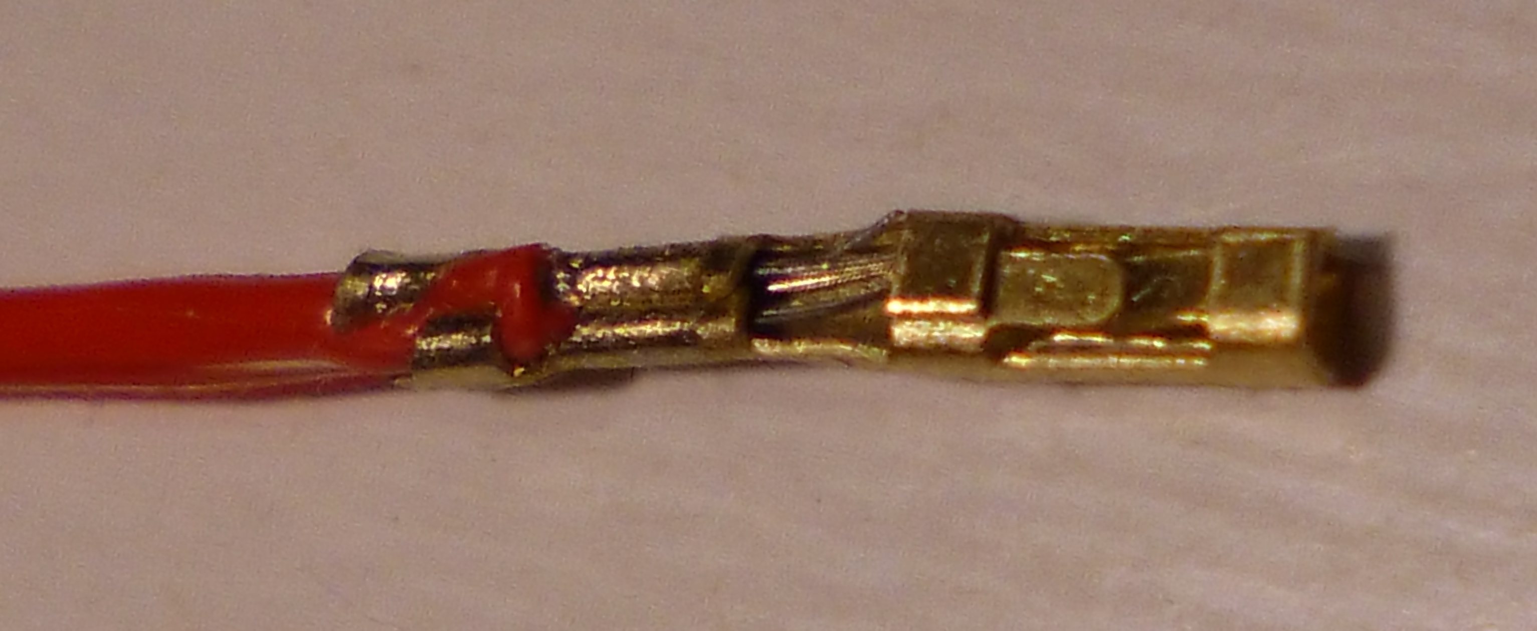

Всем привет!
Пришел обжим, хочу поделиться информацией.
Брал тут: https://ru.aliexpress.com/item/IWISS-SN ... 40847.html
Доставка заняла 3 недели.
Обжим пришел в фирменном пакете:
P1030081.JPG (5575 просмотров) <a class='original' href='./download/file.php?id=130471&mode=view' target=_blank>Загрузить оригинал (77.2 КБ)</a>
В смазке.
P1030076.JPG (5575 просмотров) <a class='original' href='./download/file.php?id=130473&mode=view' target=_blank>Загрузить оригинал (110 КБ)</a>
Губки изготовлены качественно:
P1030077.JPG (5575 просмотров) <a class='original' href='./download/file.php?id=130472&mode=view' target=_blank>Загрузить оригинал (92.65 КБ)</a>
Обжимает хорошо, главное быстро.
Обжим стандартного провода из плоского кабеля, диаметр по изоляции 0,87мм:
P1030078.JPG (5575 просмотров) <a class='original' href='./download/file.php?id=130474&mode=view' target=_blank>Загрузить оригинал (713.55 КБ)</a>
Обжим китайского провода из комплекта для 3D принтера , диаметр по изоляции 1,41мм:
P1030079.JPG (5575 просмотров) <a class='original' href='./download/file.php?id=130475&mode=view' target=_blank>Загрузить оригинал (961.92 КБ)</a>
Вердикт следующий: качественный инструмент. Кому надо много обжимать вещь крайне необходимая, да и цена вполне приемлемая.
