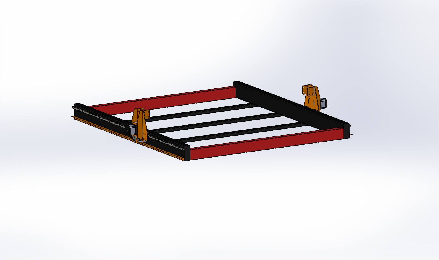

RuslanOD писал(а): По поводу нагрева, резаться будет в основном 3мм нержа, не часто и не много, этот станок просто доп инструмент на производстве, зависеть от изготовителей нужных нам деталей. ..
Вы же хотите чтобы детали были ровные?
Для этоот рельсы должны быть прикручены к ровному основанию, так в этом и вопрос. ..
Как планируете обеспечить ровность?
Или вы считаете профильную трубу после сварки достаточно ровной?

magnetic писал(а):Вы же хотите чтобы детали были ровные?
Ну труба профильная на боках будет 140х60 сто стенкой 8мм, в ней будет отфрезерован на 1.5-2мм паз для 20-й рельсы, и там не будет столько сварки чтобы эту дуру покрутило, потом вариться будет после только когда почти вся конструкция будет собрана на предварительных прихватах, и с максимальным соблюдением направления и местом шва, так можно хорошо уменьшить поводки. Я прекрасно понимаю что поводки будут, НО постараюсь всеми ДОСТУПНЫМИ мне средствами исключить причины этого.
Была бы возможность я бы сварил отжег\нормализовал а потом уже готовую раму отдал на шлифовку посадочных мест, НО таких возможностей пока нет. Поэтому буду исходить из своих возможностей.

Спасибо, что все объяснили, ну как-то контроль планируете линейности производить?
RuslanOD
Сообщения: 62
Зарегистрирован: 25 окт 2015, 22:52
Репутация: 18
Настоящее имя: Руслан
Откуда: Одесса
Re: Проект плазморез 1600х2000
Сообщение RuslanOD »
magnetic писал(а):Спасибо, что все объяснили, ну как-то контроль планируете линейности производить?
Image00001.jpg (3986 просмотров) <a class='original' href='./download/file.php?id=115855&mode=view' target=_blank>Загрузить оригинал (310.4 КБ)</a>
Красный профиль размер 100х50 стенка 6мм будет плоско\паралельно выставлен и прихвачен друг к другу и потом в один размер отрезан и отторцован, в итоге у меня будет два равных отрезка, боковой больший профиль будет как под рейсмусом "пропущен" через фрезер и будет иметь один размер в итоге собрав все как на картинке я получу "максимально" параллельные рельсы. Ну и вывести диагонали по уровню\ниткам и.т.д. В общем это не ворота варить :D
Объем и сложность дальнейшей работы\доработки по установке рельс покажет насколько точно получилась рама.
