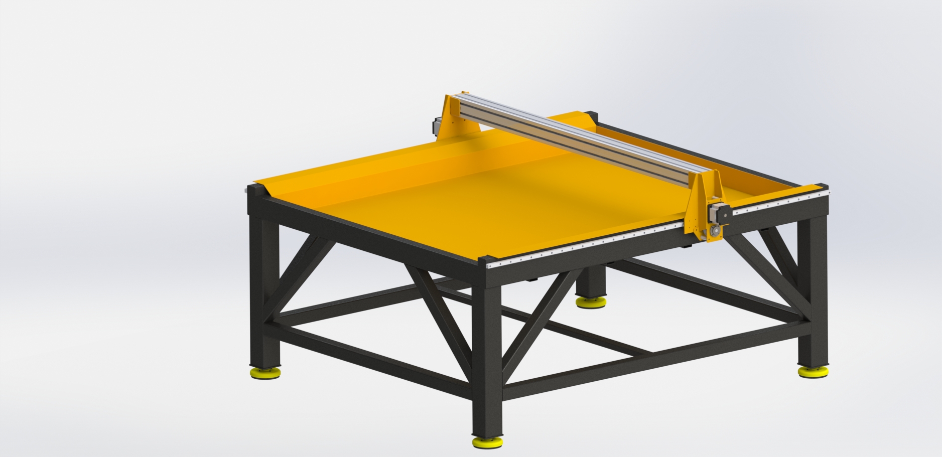

Описание станка, основные характеристики: Плазморез с Hypertherm 45XP
Рабочее поле: 1600х2000
Обрабатываемые материалы: Сталь, нержавейка
Чертежи, фото, видео станка:

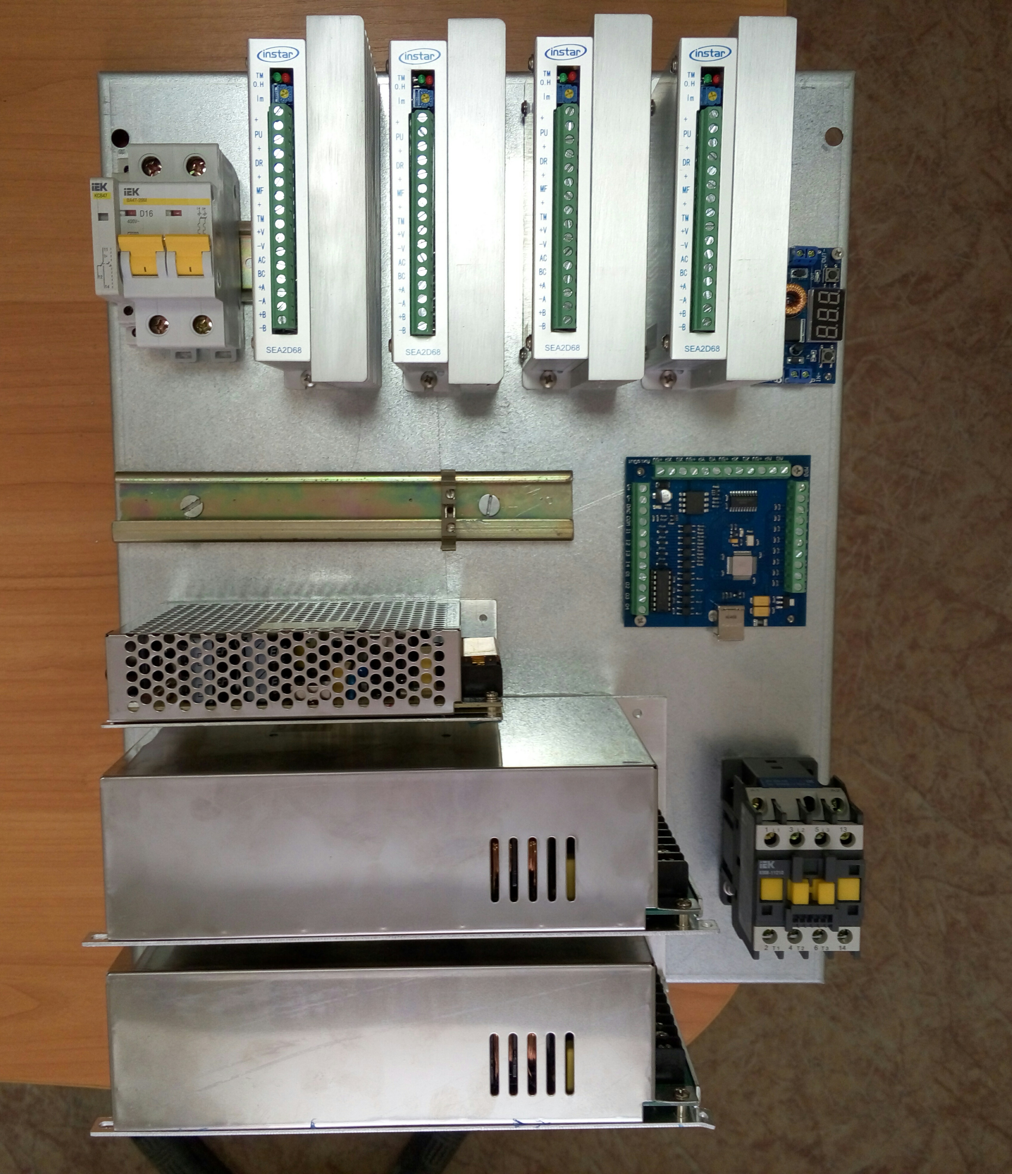

Всем привет!

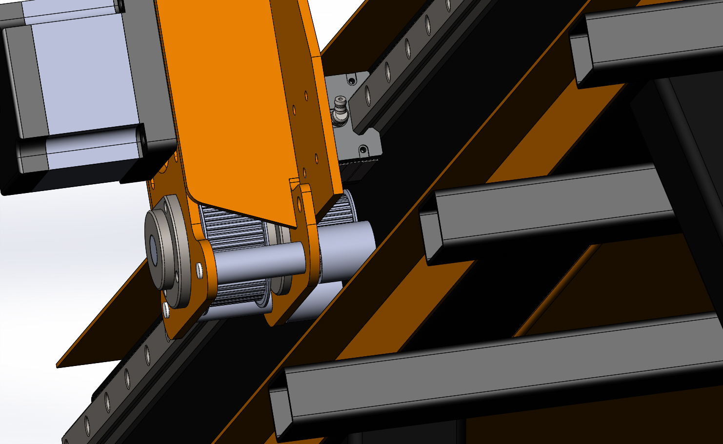

Начал сборку плазмореза, на профильных рельсах SKF 20 размера, передача планируется на зубчатом ремне со стальным кордом, редукция 1/2. На оси Х будут движки Нема-34, на оси Y и Z Нема 23 18/12 кг/см. Планируется ванна с водой. пока есть модель и почти готовый шкаф управления, металл на раму сегодня привезли, буду нарезать и собирать потихоньку ну и фотоотчет выкладывать.
Image1.JPG (5279 просмотров) <a class='original' href='./download/file.php?id=115480&mode=view' target=_blank>Загрузить оригинал (574.19 КБ)</a>
СборкаСтанкаНов2.JPG (5279 просмотров) <a class='original' href='./download/file.php?id=115481&mode=view' target=_blank>Загрузить оригинал (377.12 КБ)</a>

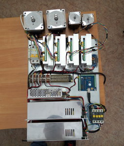

P70622-140814(1).jpg (5279 просмотров) <a class='original' href='./download/file.php?id=115462&mode=view' target=_blank>Загрузить оригинал (6.34 МБ)</a>
P70622-140803(1).jpg (5279 просмотров) <a class='original' href='./download/file.php?id=115461&mode=view' target=_blank>Загрузить оригинал (5.96 МБ)</a>
P70622-140541(1).jpg (5279 просмотров) <a class='original' href='./download/file.php?id=115460&mode=view' target=_blank>Загрузить оригинал (2.94 МБ)</a>

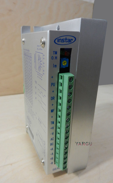

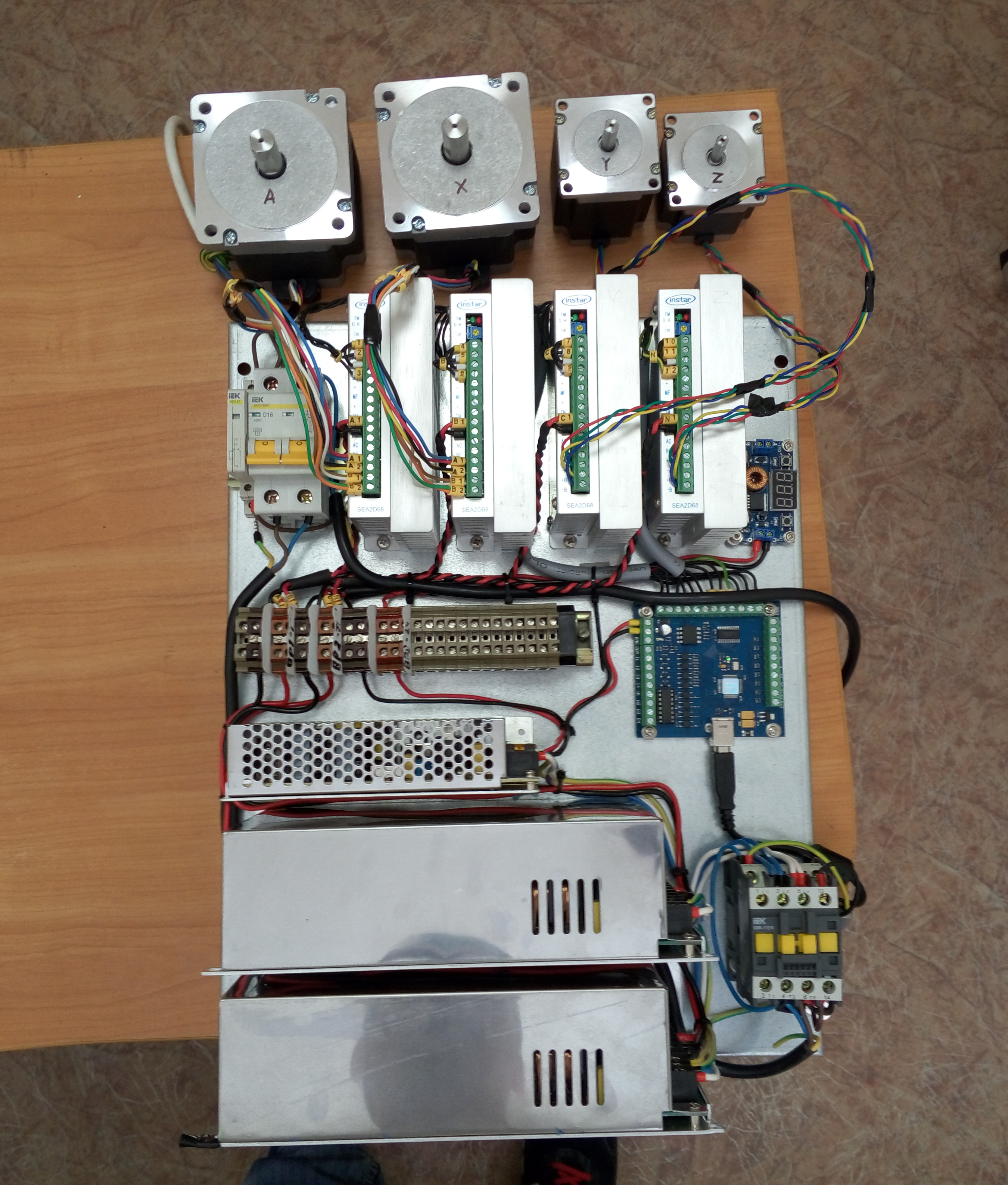

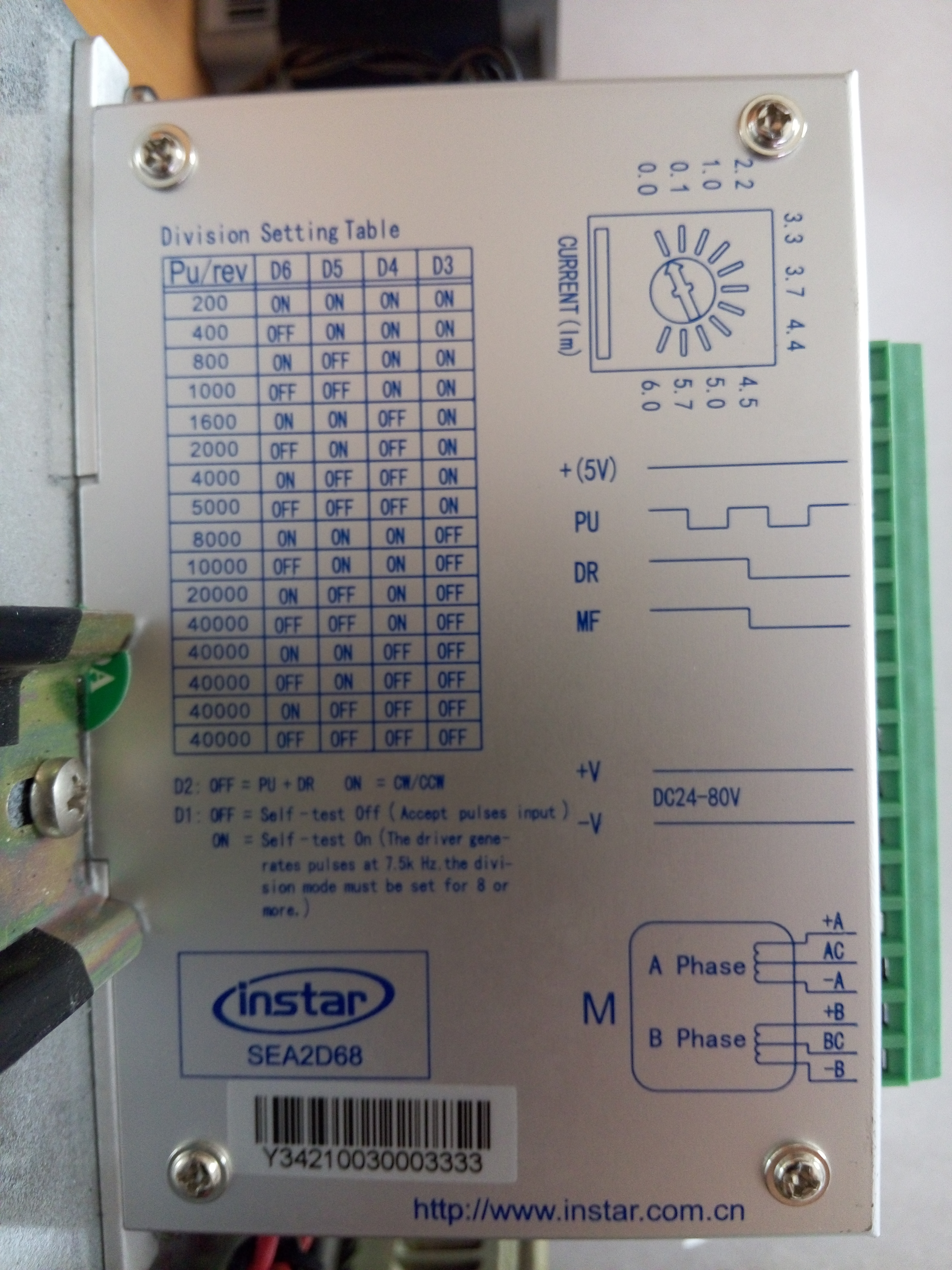

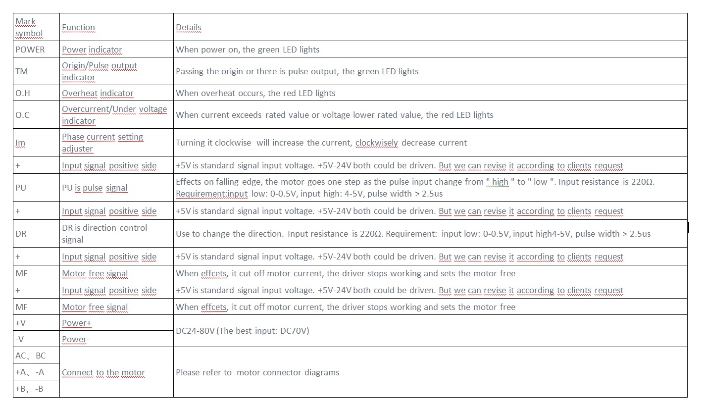

Пока занимался шкафом управления столкнулся с проблемкой, драйвера у меня интересные пишут что цифровые, фиг информацию по ним найдешь, интерфейсная плата USB Motion Card (STB4100). Так вот собрав все в кучу при предварительном пуске моторы не закрутились.Сигнал на драйвера вроде идет зеленая лампочка на драйвере еле помигивает когда запускаю тестовый G-cod но на удержание моторы не ставятся. Не пойму правильно ли я подключил Пульс и Дир вот на фотке панель драйвера
P70705-154050.jpg (5279 просмотров) <a class='original' href='./download/file.php?id=115465&mode=view' target=_blank>Загрузить оригинал (6.93 МБ)</a>
753541324_w800_h640_dscn2824.jpg (5279 просмотров) <a class='original' href='./download/file.php?id=115479&mode=view' target=_blank>Загрузить оригинал (36.11 КБ)</a>

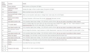

вот инфа по драйверу
conecct USB Motion Card (STB4100)111.jpg (5276 просмотров) <a class='original' href='./download/file.php?id=115482&mode=view' target=_blank>Загрузить оригинал (276.58 КБ)</a>

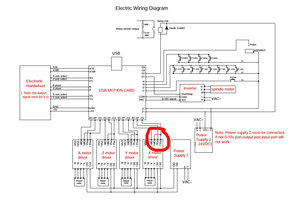

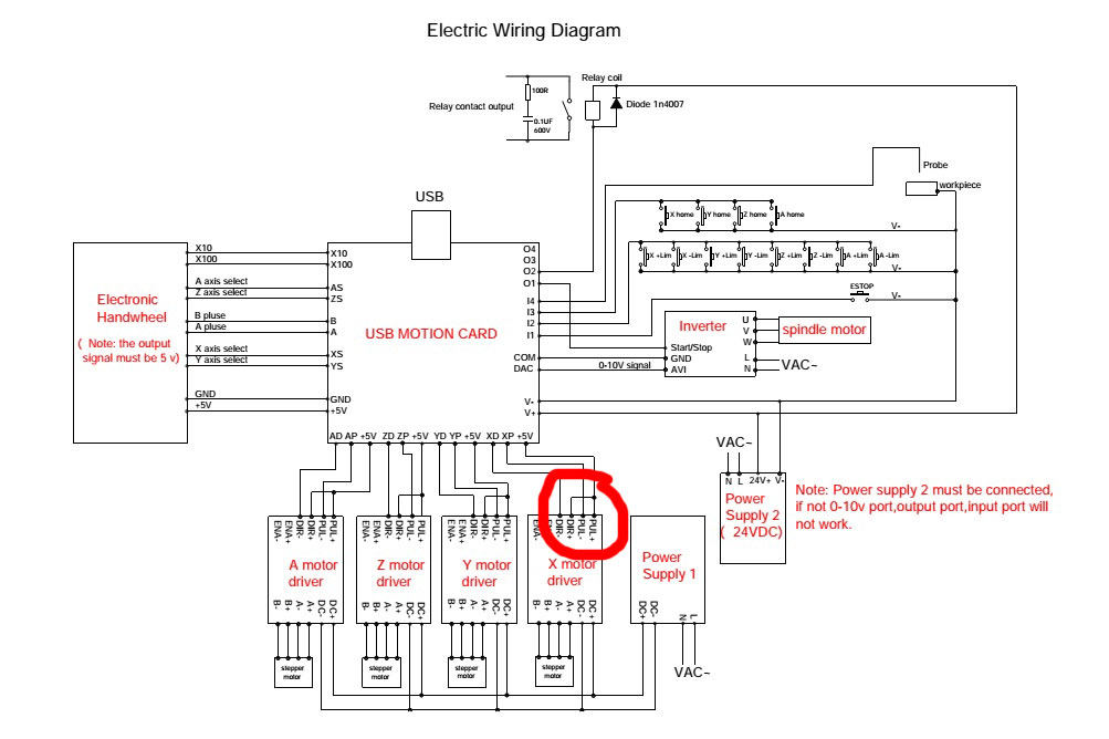

Подключал по такой схеме по мануалу по интерфейсной плате
conecct-USB-Motion-Card-(STB4100)1.jpg (5279 просмотров) <a class='original' href='./download/file.php?id=115478&mode=view' target=_blank>Загрузить оригинал (78.59 КБ)</a>
P70705-153416_cr.jpg (5279 просмотров) <a class='original' href='./download/file.php?id=115477&mode=view' target=_blank>Загрузить оригинал (3.82 МБ)</a>
Настройку интерфейсной платы делал и с приложенным на диске файлом конфигурации к плате и как в этой теме в 49 посте
Подскажите что не таки где я мог ошибиться

Зачем на плазморезе рельсы и тем более такие дорогие?
magnetic
Сообщения: 409
Репутация: 73
Re: Проект плазморез 1600х2000
Сообщение magnetic »

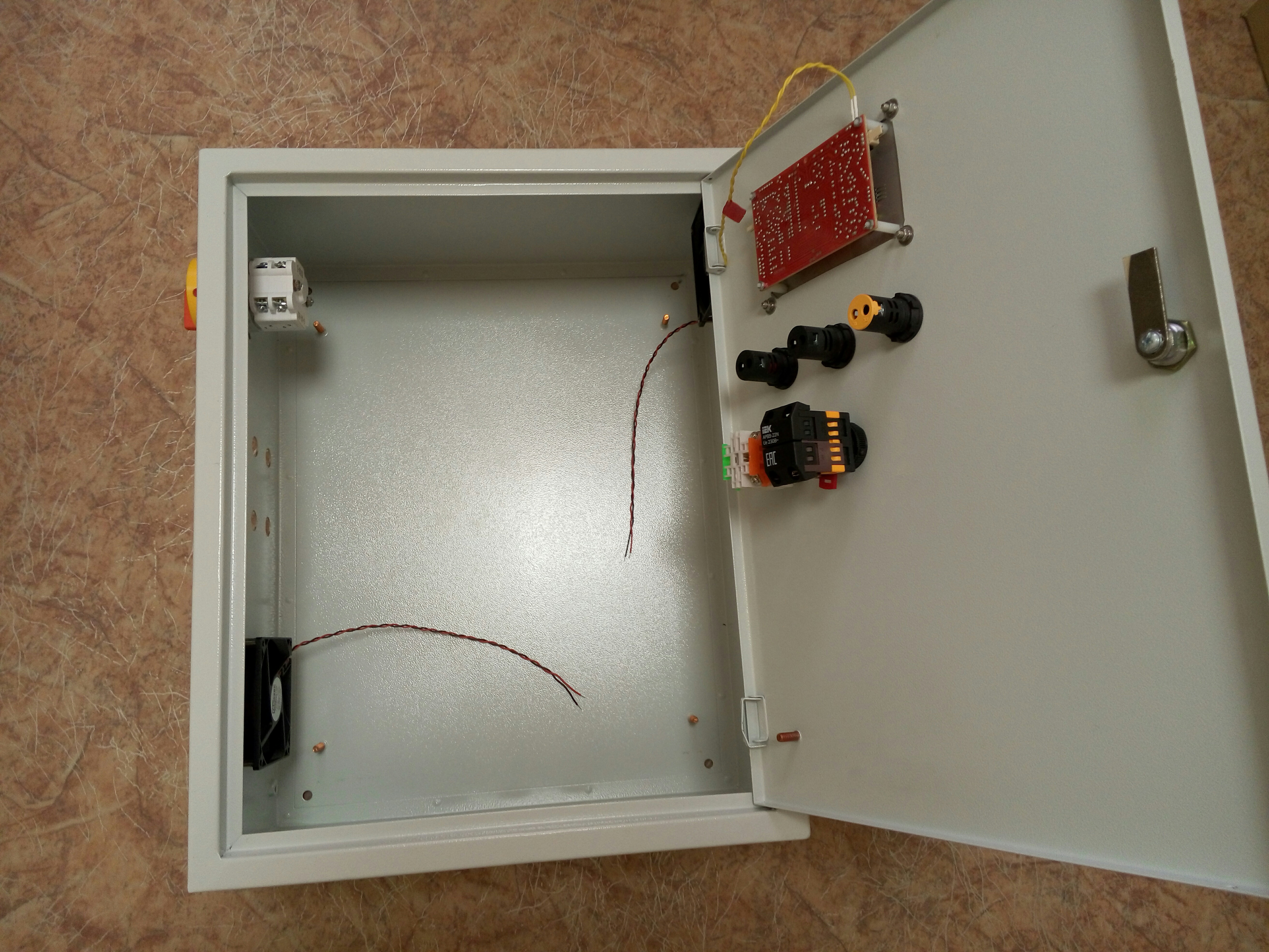

Имхо в шкафу очень плотный монтаж, при работе все сильно греется и начинает подглючивать нужен серьезный обдув.
Вопрос по существу: как планируете ровнять рельсы по сторонам портала и обеспечить параллельность на 6 метрах?
Даже при незначительной рассогласованости старта движков подклинивание портала гарантировано.
Опять же стыковка рельса неминуема, как тут предполагаете решить?

Dimka_almighty писал(а):Зачем на плазморезе рельсы и тем более такие дорогие?
Достались по хорошей цене вот и взял. ;)
magnetic писал(а):Имхо в шкафу очень плотный монтаж, при работе все сильно греется и начинает подглючивать нужен серьезный обдув.
Шкаф ИЕКовский места вроде нормально там, плюс поставил 2 штуки 90мм вентилятора, один закачивает второй выкачивает.
На счет 6-ти метров не понял, станок 2 метра длиной и 1.6метра шириной.

Ну тем не менее 2 м рельсов как предполагаете выставлять?

magnetic писал(а):Даже при незначительной рассогласованости старта движков подклинивание портала гарантировано.
От куда инфа? Есть подозрение, что на такой тонкой балочке портал не заклинит, даже на одном моторе.

Из практики, у соседей страшно смотреть на пуск, портал весь перекашивает со страшным стуком, иногда клинит. Рельсы сбоку. Сам решил на лифтовых направляющих делать ибо не представляю как ровно выставить рельсы.

да пофигу как их выставлять по горизонту. хоть лазерным уровнем. имеет значение только расстояние меду рельсами.
плазма - штука бесконтактная, с отслеживанием высоты заготовки (иногда) и допуски там километровые.

Я про расстояние меж рельсами и про кривизну балки. Опять же если рельсы не паралельны портал будет клинить, об этом ворос.

magnetic писал(а):Я про расстояние меж рельсами
дык по мануалу) жестко закрепить одну рельсу, вторую только прихватить. Поставить каретки с прикрученным порталом. Катая портал, уже окончательно фиксировать вторую рельсу.

RuslanOD писал(а):при предварительном пуске моторы не закрутились
Не нашел переключателей D1-D6 на фото, стоит проверить, в каком положении D1 и D2. Моторы по обмоткам верно подключены?
Так и планирую. Место посадки рельс будет предварительно фрезеровано, а дальше прикручена одна рельса и по ней выставлена вторая.
Эти драйвера для 6-8 проводных моторов, когда мотор 8-ми проводной перекоммутировал на 6 выводов все заработало, НО есть проблема, кабель куплен Немецкий дорогой на 4 провода, два мотора на 4 провода в общем не знаю что делать :thinking:
Есть ли возможность подключить эти драйвера на 4-х проводные моторы?

О, фрезеровка под рельсы - отлично, тогда вопрос, целиком предполагаете станину фрезеровать в мега фрезерном станке или детали отдельно?
С мегафрезером понятно, а если детали, то как ровно выставите?
У вас в модели укосины приварные, то есть после сварки профиль, что под рельс может приобрести существенные отклонения от прямолинейного, причем в неожиданных направлениях.

magnetic писал(а):О, фрезеровка под рельсы - отлично, тогда вопрос, целиком предполагаете станину фрезеровать в мега фрезерном станке или детали отдельно?
Вы я смотрю очень озадачены вопросом клина )))
Конструкция верхней балки не настолько жесткая чтобы ловить клины, тем более два Нема-34 движка через редукцию 1/2 будут синхронно с каждой стороны таскать балку. После сварки по любому будет вести раму, но для плазмы это не критично.
По поводу фрезеровки, мега фрезера нет, есть конечно не далеко на заводе, но его лет 6 не запускали )) так что будут фрезерованы боковые две балки и верхний портал по детально. Каждый отрезок металла будет точно на фрезере отторцован. Принцип сборки будет выглядеть примерно как ТУТ

Клин вторичен как нериятное следствие кривизны направляющих...
По ссылке ребята прикрутили рельсу к трубе, на сколько она кривая не очень ясно,
вы собираетесь фрезеровать трубу под рельсы на небольшом фрезере, видимо, с перестанокой, потом сваривать конструкцию.
Если будет прогиб рельсы на 1-2 мм вы считаете допустимым, так?
Кропотливо интересуюсь т.к. сам столкнулся с такой проблемой, все вроде ок, но когда несешь длинные детали на гибку начинаются сюрпризы.

А что будет когда стол и портал от плазмы разогреется и расширится?

Пока видел только такие "грамотно":
1.Сварить станину, отжечь, отфрезеровать целиком
2.Сварить, шабрить с поверочным прибором
3.струны
magnetic писал(а):Пока видел только такие "грамотно":
3.струны
Если все это сделать, то на холодном станке должно все плавно ездить. А что будет когда когда часть станка нагреется?
Когда на стол положим тяжелую заготовку, стол может за собой утянуть станину. Станок начнет клинить. Точно так же от нагрева станина расширяется и может клинить.
По пункту №3. Берем струну, натягиваем ее на 2м. И стреляем глазом и видно как она под своим весом прогнулась :)

О, отлично, наконец-то кто-то с пониманием, у меня стол отдельно от станины, что бы не было клина одна сторона портала должна быть на плавающей опоре...
