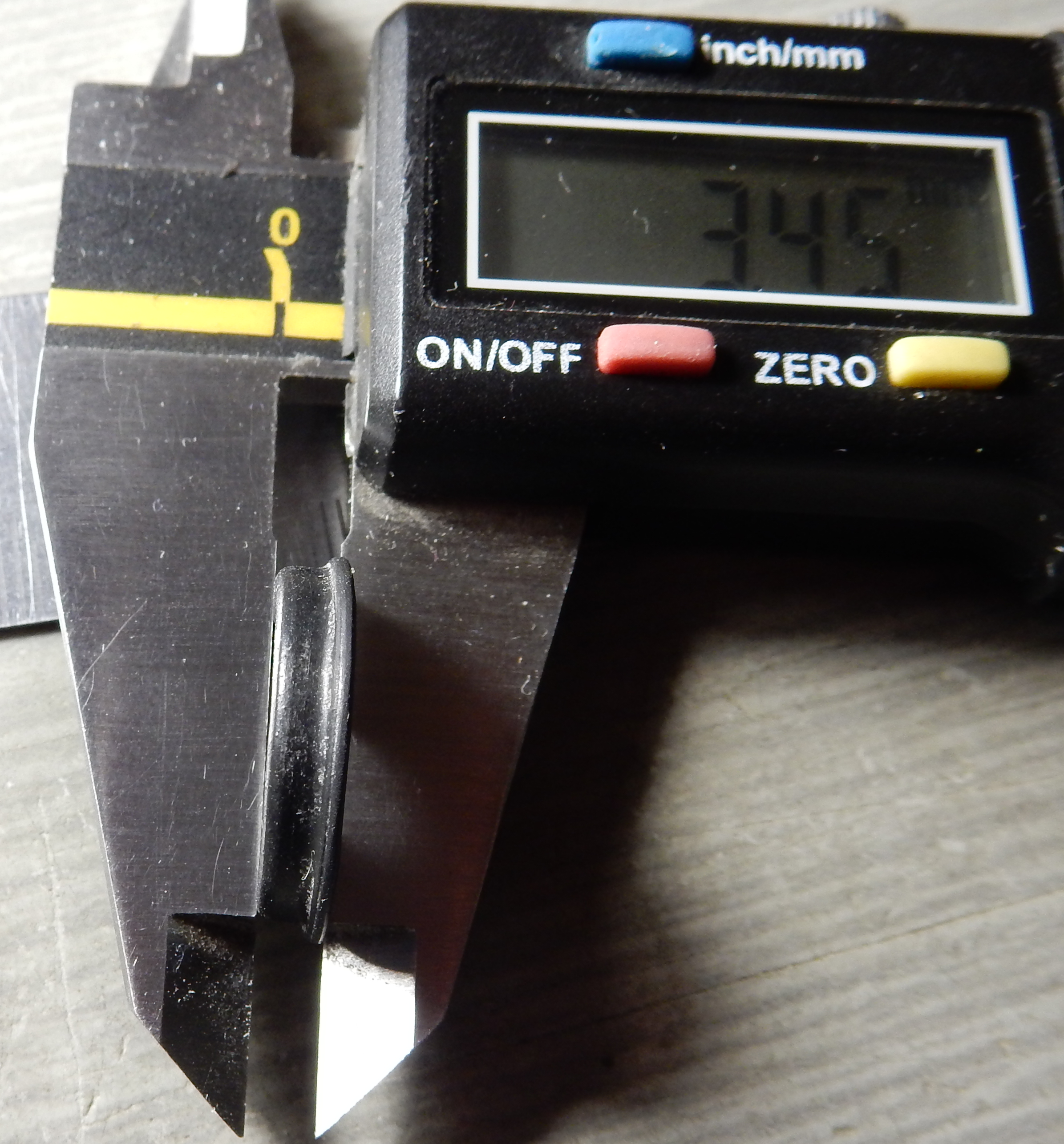

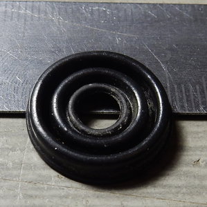

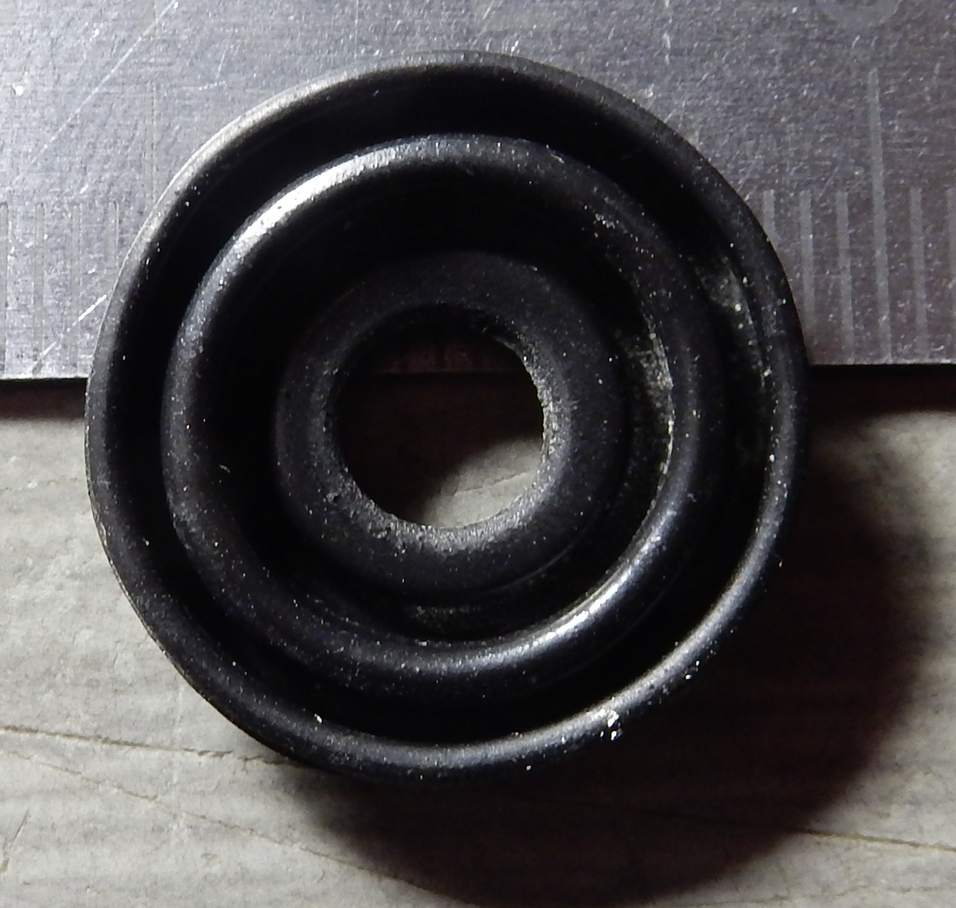

Толщина резины на гофрах - 0,3 мм. Высота - около 3,5. Внутренний диаметр 5,5, наружный - 19.
Внутренний и наружный края утолщены до 1 мм (валики).
Эластичность и прочность после 27 с лишним лет хранения не утрачена.

Сергей Саныч писал(а):Эластичность и прочность после 27 с лишним лет хранения не утрачена.
Этот "Контакт-3" - он изначально был маслом залит?
At the nanometer level, the world is made of rubber (с)
Re: Renishaw LP2 - жить будет?
netraider писал(а):"Контакт-3" - он изначально был маслом залит?
Нет, он сухой. Хотя конструкция герметичная - везде прокладки и уплотнения.
Однако никаких упоминаний про масло в документации нет.

Aftaev про реники говорит что там масло...
Тогда наверно передалаю его в другой вариант, как на картинке справа в этом сообщении http://www.cnc-club.ru/forum/viewtopic. ... 87#p352981
С одним внешним уплотнителем (который можно купить в отличии от внутреннего, который рассыпался), и без масла.
netraider писал(а):Aftaev про реники говорит что там масло...
Когда я свой реник разбирал, вытекло масло. Написал в поддержку, мне ответили: мол там специальное масло и если оно вытекло, то нужно реник прислать к ним на ремонт ;)
Что примерно и сказано в мануале - если порвалась эта диафрагма то: return to supplier for repair
