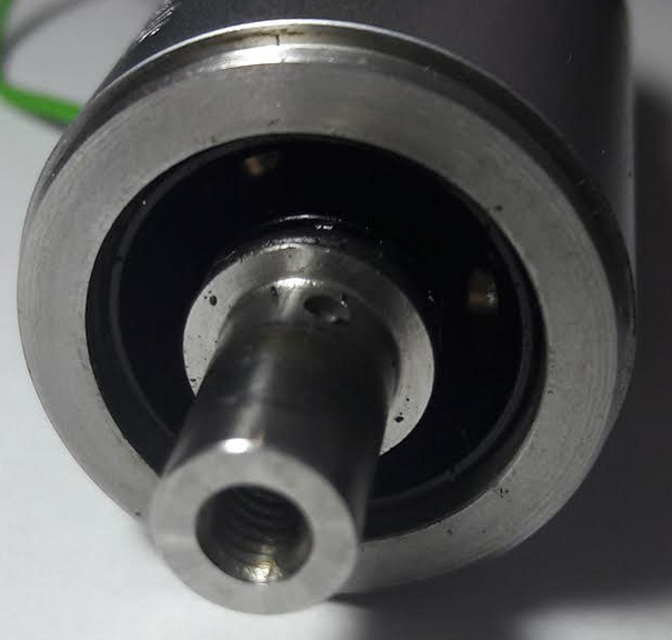

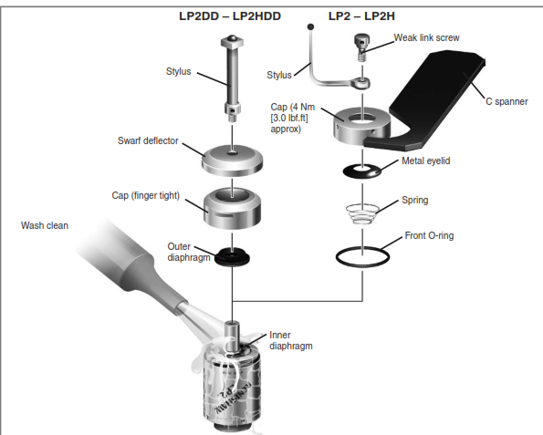

Всем привет.
Разобрал сабж, оказалось что рассыпалось резинка, та которая на рисунке обозначена как "Inner diaphragm":
lp2-2.png (2807 просмотров) <a class='original' href='./download/file.php?id=109151&mode=view' target=_blank>Загрузить оригинал (78.56 КБ)</a>

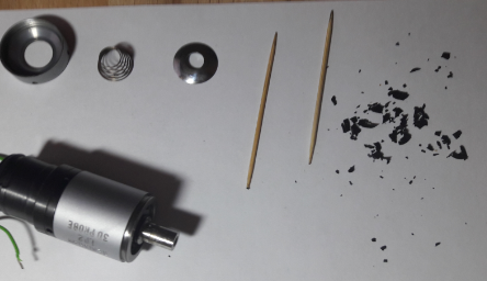

Причем не просто рассыпалась, а раскрошилась, вот так:
lp2-0.png (2807 просмотров) <a class='original' href='./download/file.php?id=109152&mode=view' target=_blank>Загрузить оригинал (159.67 КБ)</a>
Высыпал ошметки, аккуратно прошелся зубочисткой, но внутри все еще остался мелкий мусор.
lp2-1.png (2807 просмотров) <a class='original' href='./download/file.php?id=109153&mode=view' target=_blank>Загрузить оригинал (387.33 КБ)</a>
Как можно дальше разобрать - не понял.
Или может промыть чем-нибудь можно?
В мануале на этот счет предлагают только "return to supplier for repair".

Эта резинка держит масло в шариках. Промывать, заливать масло и менять резинку. Резинка наверно будет стоить как этот ренишоу ;)
Re: Renishaw LP2 - жить будет?
netraider писал(а):Как можно дальше разобрать - не понял.
Если Контакт-3 - полный аналог этого датчика, то дальнейшая разборка делается сверху.

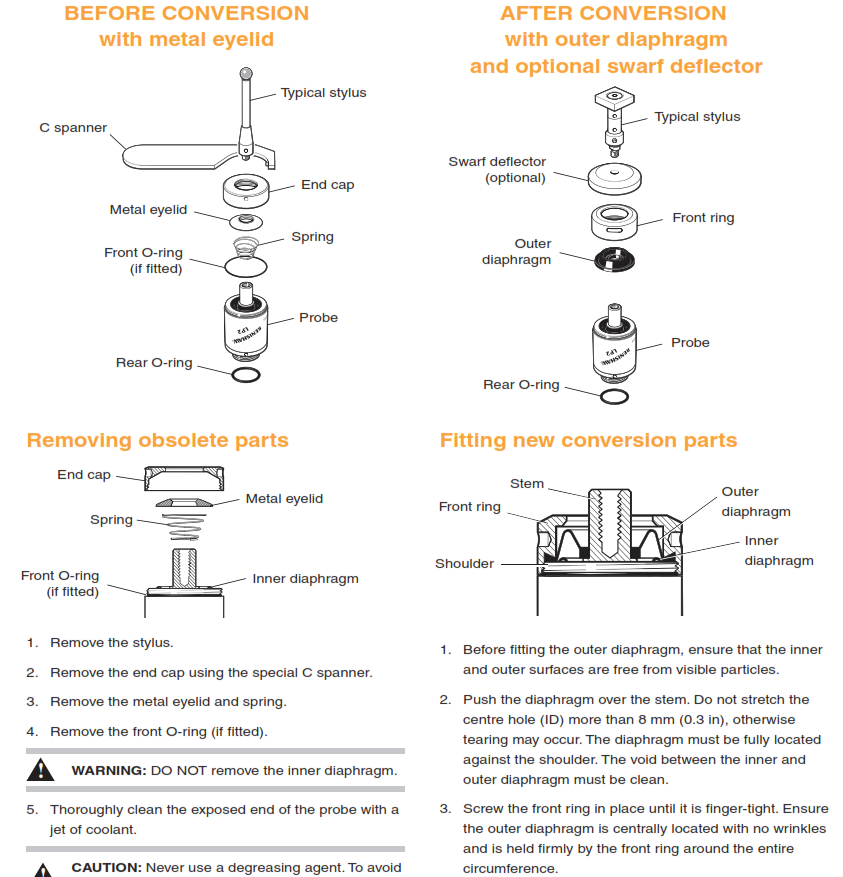

Конкретно эта резинка не продается, не зря они предлагают "return to supplier for repair".
Можно вот так сделать:
lp2-03.png (2779 просмотров) <a class='original' href='./download/file.php?id=109157&mode=view' target=_blank>Загрузить оригинал (190.11 КБ)</a>
мой вариант слева. В этом случае нужен Conversion Kit, в состав которого входит новая резинка (другого типа - outer diaphragm). Но не уверен что ее одной там хватит...

Верхняя резинка на Ренишоу MP3 стоила 95 баксов ;) Так что если и найдешь в продаже, то рано радоваться без знания цены :)
netraider писал(а): В этом случае нужен Conversion Kit, в состав которого входит новая резинка
Начинай с цен :)

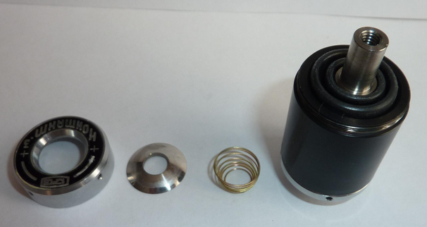

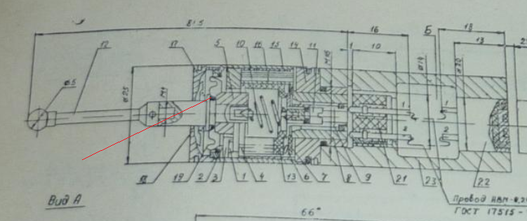

Сергей Саныч писал(а):Если получится, сфотографирую уплотнитель у Контакта и попробую измерить толщину.
нашел в интернетах:
kontakt-0.png (2687 просмотров) <a class='original' href='./download/file.php?id=109205&mode=view' target=_blank>Загрузить оригинал (272.37 КБ)</a>
kontakt-1.png (2687 просмотров) <a class='original' href='./download/file.php?id=109206&mode=view' target=_blank>Загрузить оригинал (328.51 КБ)</a>
Очень похоже... Там где красной стрелкой отмечено - у меня колечко резиновое(?) осталось. видимо саму резинку держало.
