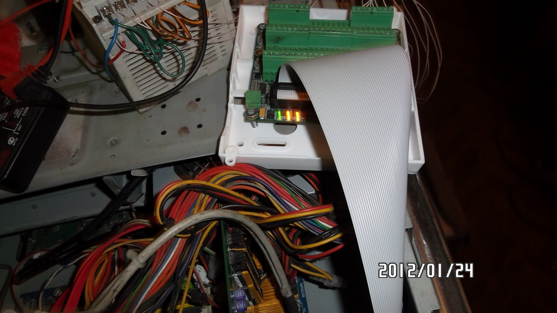

Еще наблюдения:
Замерел на mesa 7i48 на нужные пины не подается напряжение... В частности это пины 17и18, Но если пин 18 через тестер на пробивку напряжения замкнуть на 19 (GND) то двигатель начинает медленно рывками вращаться и показывает напряжения до 3х вольт...
Так же на энкодере присутствует напряжение до 3х вольт, но параметры не считываются ЕМС...
Куда то надо копать...

На выходе 7i48 как раз не было напряжения...
Завтра первым делом померяю на 5i22.
Вообще может там даже жрайверов на нее нет, может их надо сначала установить....

В общем, все стало еще не понятнее....
С 5i22 есть выход 5 вольт и 3.3 вольта, при том мистика какая то, подключаю пустой фпга кабель и питание в 5 вольт теряется при чем на плате, это точно не обрыв кабеля и что то такое...
На плате 5i22 при включении компа загорается диод с надписью Done при том, если начать пробовать управлять сервой она гаснет. Рядом еще диод он мигает только при включении компа непосредственно.
На плате 7i48 есть 3 светодиода +15 -15 и 3.3 вольта. их не удалось оживить ни с внешним питанием ни с внутреним от фпга кабеля...
При включении ЕМС и пробой управлять сервой по любой из осей выдается ошибка "joing 0 fallowing error"
В целом не пойму, может платы убитые?

прозвони 50pin кабель, я напоролся с этим, короче когда одевал наконечьники на эти кабели то с отдной стороны у меня получилось что некоторые пины коротнули на землю (в разьемах жилки проткнулись не там где нужно, а между ними) благо ничего не спалил млин, и такой косяк был на ВСЕХ трех кабелях, так как кабель был на 1мм шире чем разьем, нужно контролировать кто и что там протыкает

В общем все верно, оказались 4 пина по парно замкнуты...NightV писал(а):прозвони 50pin кабель, я напоролся с этим, короче когда одевал наконечьники на эти кабели то с отдной стороны у меня получилось что некоторые пины коротнули на землю (в разьемах жилки проткнулись не там где нужно, а между ними) благо ничего не спалил млин, и такой косяк был на ВСЕХ трех кабелях, так как кабель был на 1мм шире чем разьем, нужно контролировать кто и что там протыкает
Боюсь тепер подключать обратно, вдруг сдохла меса 5

В общем вчера закупил FPGA разъем и переделал кабель, как результат плата 7i48 ожила...
При этом на окне параметров при нажатии "open loop test" задергался параметр encoder position от 0 до 0,00125...
На призывы крутиться пока не откликается, займусь сейчас пробиванием пинов на предмет наличия где нибуть 10 вольт и чтения литературы по перемычкам, что бы понять, может что то сконфигурировано не правильно...

Re: EMC2 + MESA 5i22 + MESA 7i48 плавно и с нуля
Ник, смотри:
В конфигурации выбираешь меса и любую из прошивок, и у тебя распиновка дается только на 4 ШИМ и 4 Энкодера, а у меня плата на 6 ШИМ и 6 энкодеров, а это значит, что сигналы идут не туда и не правильно
