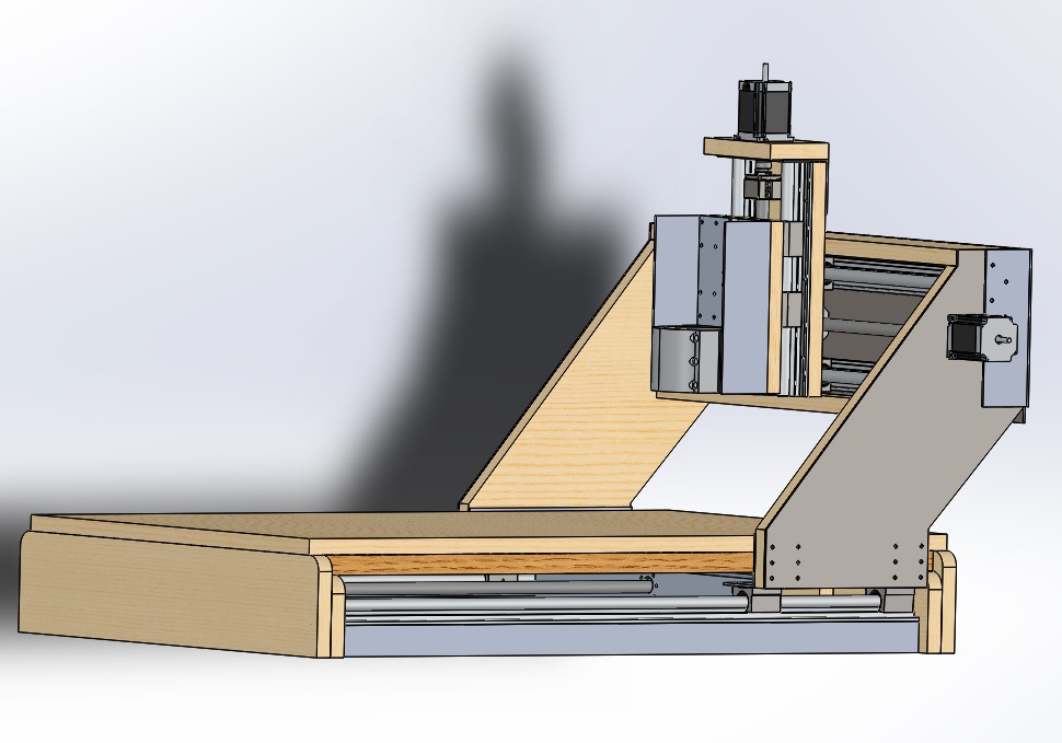

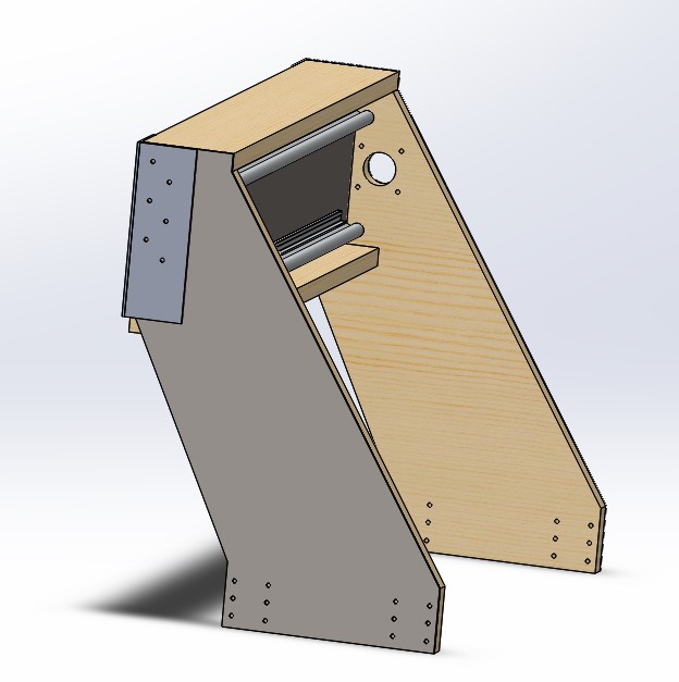

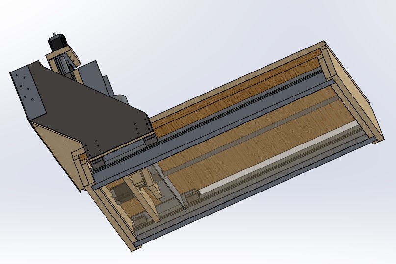

Переделал портал из фанерки.
Вместо набора нарастил толщину балки.
Сейчас она 2х3мм стали + 3х21мм фанерки.
Бонусом от фанеры: оттащил назад Y на 100 мм )))
... правда увеличилось плечо (удлинились стойки) и пришлось каретки разводить побольше (сейчас база 250 мм)
Стол в процессе переделки )

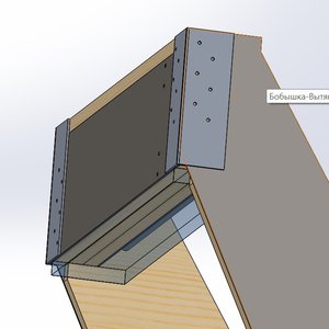

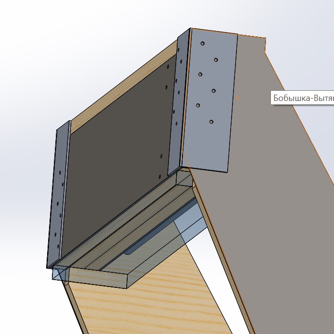

Поперечина по нижней части портала (её нет на эскизе). Её стык с боковинами.
Потребуется дублировка уголком. Равно как сделано на балке. Сталька. Предусмотрите сразу.

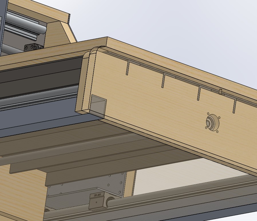

С уголком получается так:
стол на уголке 32.jpg (3570 просмотров) <a class='original' href='./download/file.php?id=110326&mode=view' target=_blank>Загрузить оригинал (125.07 КБ)</a>

И тут я задумался, а может под мои "деревяшечные" задачи хватит простого бутерброда из столешницы (ЛДСП) 26 мм + фанеры 21 мм ....
По крайней мере на столе с примерно таким же пролетом я спокойно стоял своими 100 кг. И особо он не прогибался ...
Версия 2.4-1.jpg (3568 просмотров) <a class='original' href='./download/file.php?id=110327&mode=view' target=_blank>Загрузить оригинал (82.31 КБ)</a>

Или все-таки необходимо погеморроиться с уголками выводя плоскость?

Кроить пластик и фанеру на таком столе можно.
И даже иконки фрезеровать.
Но, как только появятся задачи требующие точного удержания Z, вылезет прогиб стола под любой нагрузкой.
Облокотились - и полоса пошла, если по простому.
Если с этим мериться и не требовать от станка того, что в него не заложено, то начинайте сборку.

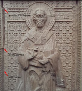

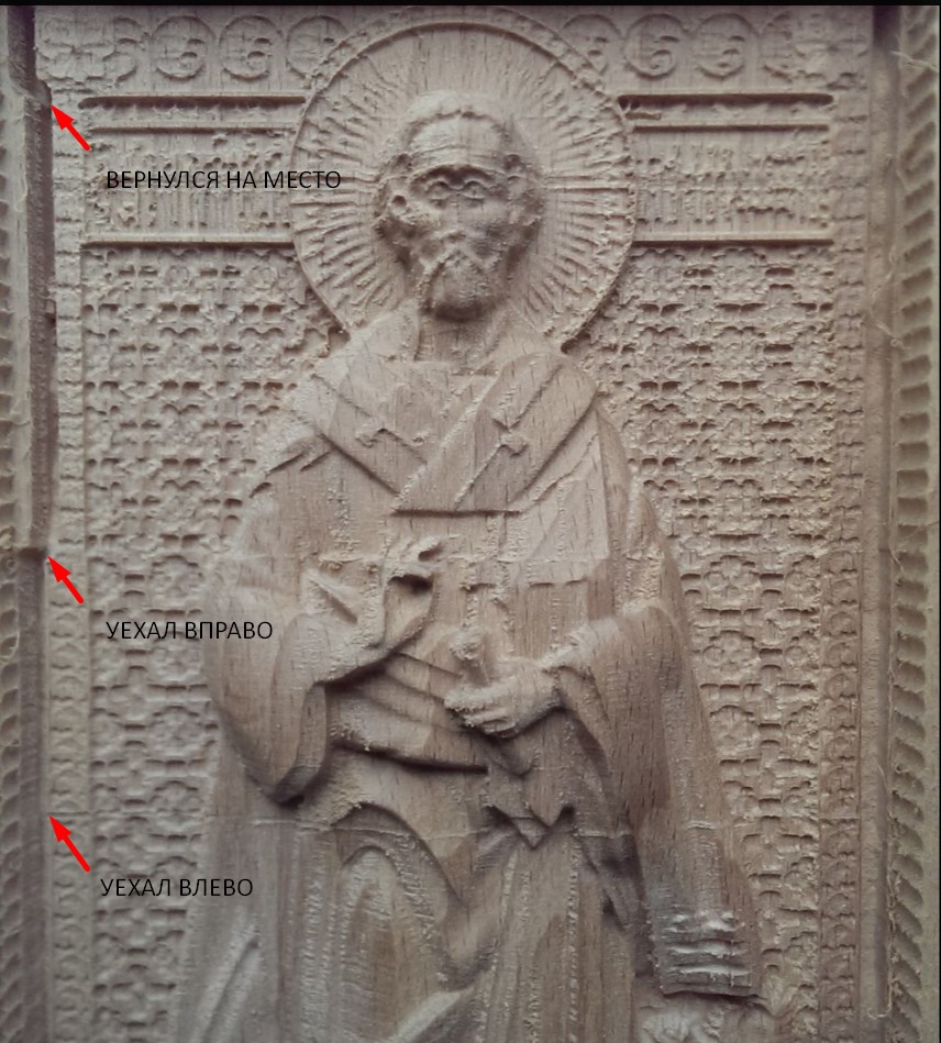

А вот и первый косячок...
Сорри за ламерский вопрос ... Это у меня вал Y в муфте гуляет?
Или проблема другого порядка?
Косяк.jpg (3214 просмотров) <a class='original' href='./download/file.php?id=114713&mode=view' target=_blank>Загрузить оригинал (211.09 КБ)</a>
Udjin
Сообщения: 2072
Репутация: 1248
Re: Фрезер по дереву 700х500х150
Сообщение Udjin »
Поздравляю с запусклм.
Сделайте тестовые квадраты, окружности, промерьте люфты, нагрузите станину по X/Y. Тогда и станет понятно.

На данной фотке,очень похоже на пропуски шагов! Сталкивался с этим.

А там кто знает, может и люфты.

Разобрался,
Муфта пополам )))
Китайцы мне сильфонные муфты прислали, потом выслали нормальные.
А мне уж больно не терпелось запуститься, вот и собрал на этих спиральках.
Завтра буду менять.
