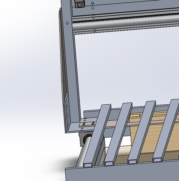

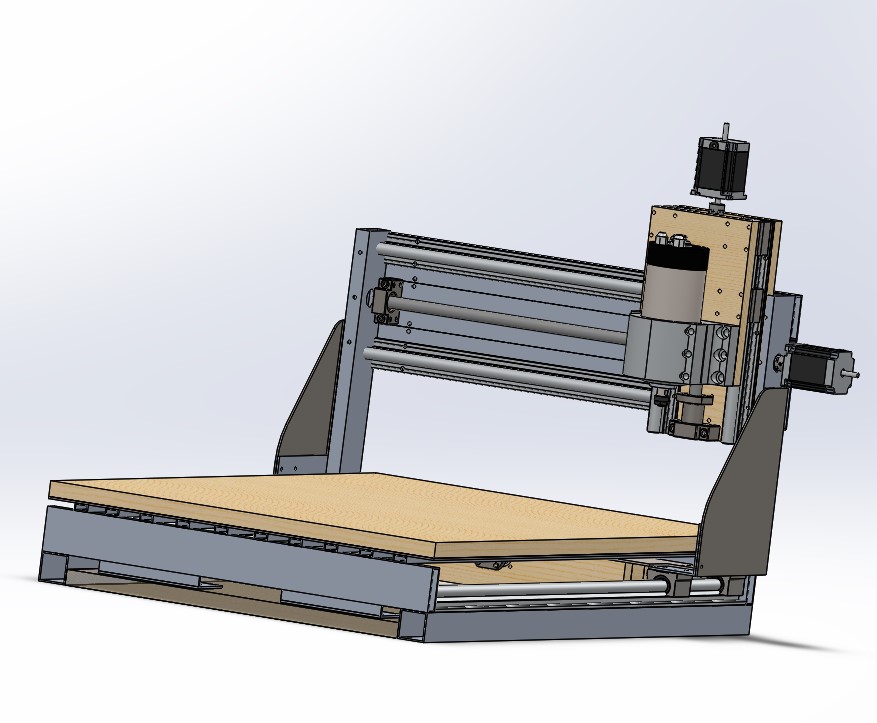

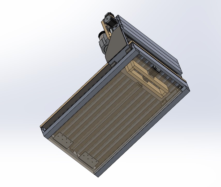

Всем доброго дня!
Вдоволь начитавшись форума и вдохновившись, нарисовал и я свой первый станок ))
Вводные практически стандартные (думаю многие тут примерно с этого начинали)):
- Станочек планирую 700х500х150 по дереву/фанере, бюджет ограничен разумными пределами в отличии от неограниченного зуда сделать это "чудо" своими руками ))
- Есть возможность бюджетно попилить фанеру и порезать листовой металл до 3 мм
- Использование фрезерованной дюральки теоретически допускаю, но пока (из соображений экономии) не рассматриваю.
Начал рисовать (естественно) чисто фанерный. После анализа получившейся станины понял что совсем нравится.
Тогда родился проект из алюминиевых труб квадратного и прямоугольного сечения, листовая сталь 3мм + все та же фанера.
Получился не станок, а орган какой-то ))). Представляю звук этого работающего агрегата ...
Прям так и подмывает назвать проект "Иерихонские трубы" )))
На данном этапе смущает следующее:
- Стол в данном варианте,- "бутерброд" из продольных ал.труб 10х20х2(3) мм + сталь 3мм + фанера 21 мм.
Достаточно-ли жесткости для "деревянных" дел? Или в середине сильно продавливаться будет?
- Стойка портала сейчас,- ал.труба 60х20х3мм + уголок 70х70х3мм + косынка-сталь 3мм.
Если сделать, к примеру, из фанеры 21мм + 2 стальных накладки по бокам ... Сильно хуже получу по жесткости?
- То же самое по балке ... Ежели ее сделать из фанеры+стальные накладки.
Буду благодарен за конструктивную критику и советы по улучшению/оптимизации
Прошу сильно не кидаться помидорами ... Первый станок, первый опыт рисования в Солиде ))

У вас рельсы крепче той базы, куда они прикручены (: А должно быть наоборот. Во всех остальных местах только одна рецензия - "слабовато, мало металла, мало рёбер, мало раскосов".

А как вы планируете сшить/соединить ал. трубу прямоугольного сечения (60х20х3)? , так, чтобы было всё ровненько, жёстко, и не повело/не промяло при затяжке, в том числе и при склейке на смолу/полиуретан 2К/циакрин .. етс.
Речь идёт о трубах в кулисе портала.

И снова висячий стол. Почемуто он всех так сильно манит.

Реальное удешевление конструкции. Ну получит он при грамотном сендвич-столе пару десяток прогиба. Возможно для задач и не критично.

Такая намного жесче. А висячий стол это двойное коромысло поскольку рельс со столом не связан нормально и гнется и стол и рельс на своей палке.

На подвешенном столе можно хоть жертвенник продрать, и получить нолики.
В воаринте два продирай-не продирай, горизонт не получить.
При сколько нибудь серьёзных размерах, кончено.
На мелокостанках, пофик, что не лепи. Слишком малые размеры, чтобы увидеть эффект провисания в десятки.

Что-то мне подсказывает, что дюралевые трубы да висячий стол - ацкий замысел. Про дюралевые трубы лучше забыть, использовать только стальные. Из ала оставить только заводской хамут шпинделя. Стальным листом 3мм усилить конструкцию во всех консольных местах. Ну а фанеру только на жертвенный стол и больше никуда.

MX_Master писал(а):Что-то мне подсказывает, что дюралевые трубы да висячий стол - ацкий замысел. Про дюралевые трубы лучше забыть, использовать только стальные. Из ала оставить только заводской хамут шпинделя. Стальным листом 3мм усилить конструкцию во всех консольных местах. Ну а фанеру только на жертвенный стол и больше никуда.
Та че мелочиться ... станину чугуневую, портал титановый )))
Стальные трубы потребуют фрезеровки, это как раз то, чего хочу избежать.
Фанера у меня внизу для обеспечения геометри станины, ее тоже фтопку?
Вся Z фанерная, - тоже выбрасываем? ))
Михаил, если не сложно ... в какие конкретно консольные места Вы добавили бы стальки?
Re: Фрезер по дереву 700х500х150
BIG_TAU писал(а):Стальные трубы потребуют фрезеровки, это как раз то, чего хочу избежать.
Дюралевые трубы тоже кривые. Брали трубу 25*50*2, выбрали поровнее, 3 метра. Так при замере вышла сабля с прогибом в 2 мм. Получается больше 6 десяток на метр. У стальных не хуже и не лучше, зато жёсткости больше за меньшие деньги. А как выравнять посадочные под рельсы, есть много способов.
BIG_TAU писал(а):Михаил, если не сложно ... в какие конкретно консольные места Вы добавили бы стальки?
Мне не сложно, только опыта это вам не прибавит. В некоторых местах вы раскосы уже поставили, осталось дело за малым ;) Представьте, что будете прикладывать весь свой вес к любому элементу конструкции. И конструкция в этих местах не должна прогибаться больше чем на допуск для изделий по дереву (0.5 мм). Допустим, я своим весом встану на стол вашей конструкции и он 100% прогнётся больше чем на 0.5 мм, а не должен. Значит, надо его усиливать. Вощем, не жалейте стали и стальных труб.
