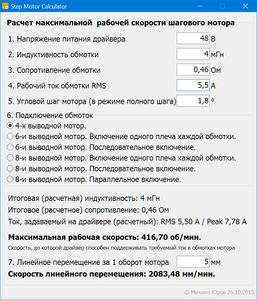

michael-yurov писал(а):Зачем тогда такие большие моторы? Большой тяжелый станок?
Станок с рабочим полем 900х1200, весит килограмм 250
Re: Несовместимость драйвера с шаговым двигателем, симптомы
MEVUR писал(а):Станок с рабочим полем 900х1200, весит килограмм 250
Если ШВП с шагом 5 мм, то при 48 В для этих моторов получается максимальная скорость 2000 мм/мин.
Как то очень уж мало для такого размера рабочего поля.
При превышении этой скорости мотор будет быстро терять крутящий момент.

michael-yurov писал(а): Если ШВП с шагом 5 мм...
Шаг ШВП 10 мм, заявленная производителем скорость 4000 мм/мин
Не обманул.
Сообщение MEVUR »
michael-yurov писал(а):Не обманул.
В этом то да) Но с дровами и напряжением явно накосячил
