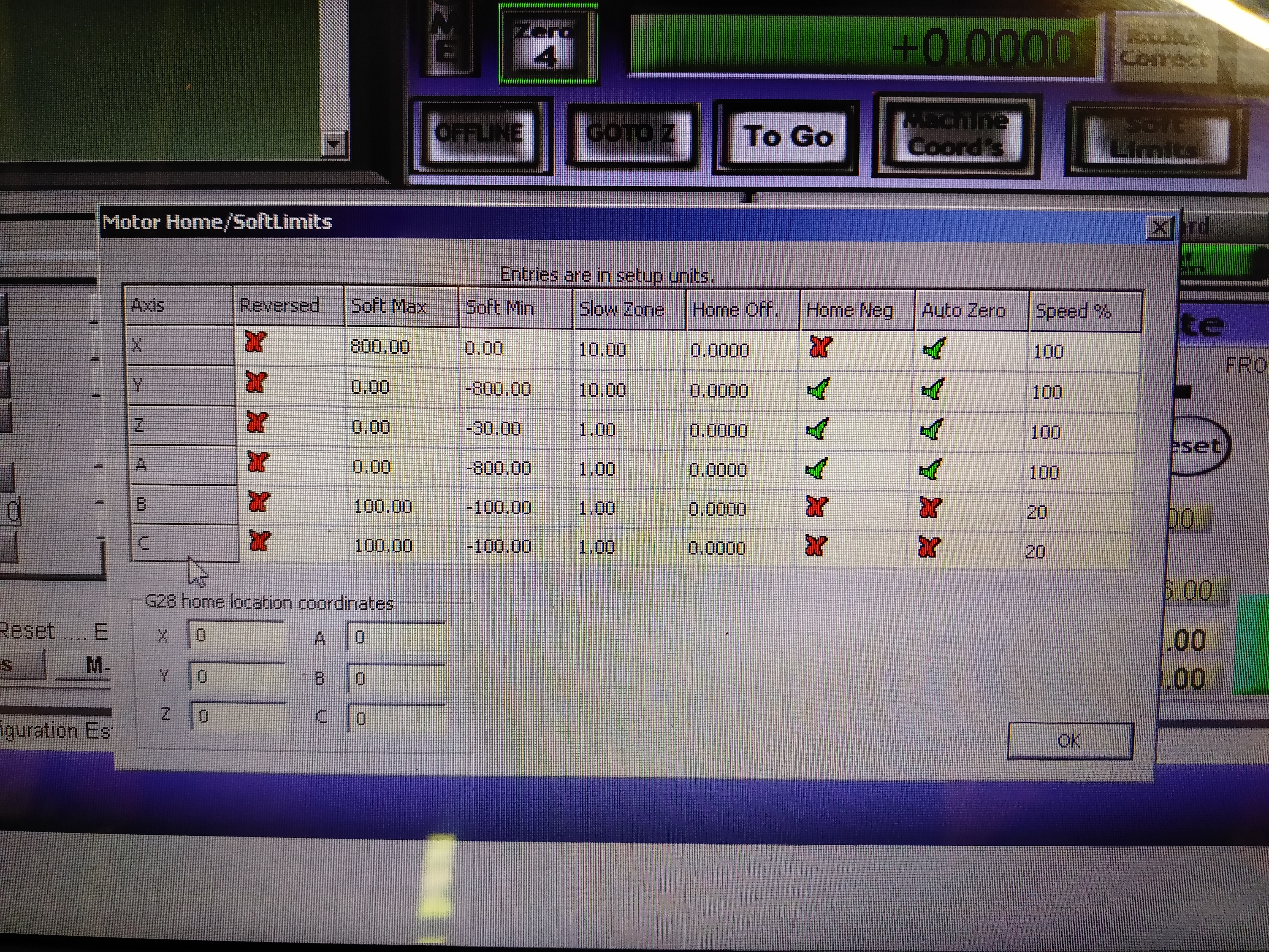

Hoogun писал(а): ↑21 май 2021, 17:41 Та же проблема. Не понимаю логику программы. Станок в ноль, рабочие координаты совпадают с машинными, все по нолям, Soft limits не желает нажиматься. Передвигаю вручную в диапазоне, ограниченном в настройках Home/Limits, кнопка тоже не хочет никак активироваться( Может глюк программы?

Покажите окно настроек "базы и ограничения"
Последнюю вкладку мач3
Окно настроек датчиков.

Вот это?
IMG_20210522_143547.jpg (4728 просмотров) <a class='original' href='./download/file.php?id=195586&mode=view' target=_blank>Загрузить оригинал (9.69 МБ)</a>
IMG_20210522_143612.jpg (4728 просмотров) <a class='original' href='./download/file.php?id=195587&mode=view' target=_blank>Загрузить оригинал (7.04 МБ)</a>

Оно.
Отрицательный ход только по Z.
Почему по XA отрицательные?
Настраивайте.
Логика программы нормальная, а вот логика вводимых настроек - не очень.

Потому что у меня датчики расположены в левом верхнем углу. Поэтому координата Y+A начинается от -800 до 0

Емнип скорость поиска начала тогда должна быть со знаком минус . Не?

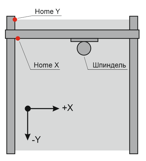

Ну если к меня датчик оси (ноль) Y расположен вверху. Как же я могу указать координату +800, если в таком случае ось упрется в датчик? Или я что-то не понимаю?
Re: Mach3 не работают софт-лимиты
Hoogun писал(а): ↑ Ну если к меня датчик оси (ноль) Y расположен вверху.

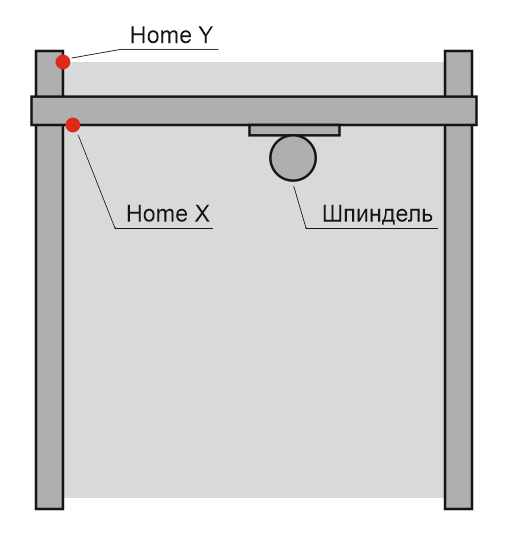

Фото станка и расположение датчиков обвести/обозначить на фото и выложить сюда.

Вот, схему накидал

Hoogun писал(а): ↑ Вот, схему накидал
За частую так выглядит система координат станка. (как в математике)
У вас датчик где?
Х - в нулях
У - в дальнем углу от нуля
Какая будет координата у датчика по оси У относительно нуля?

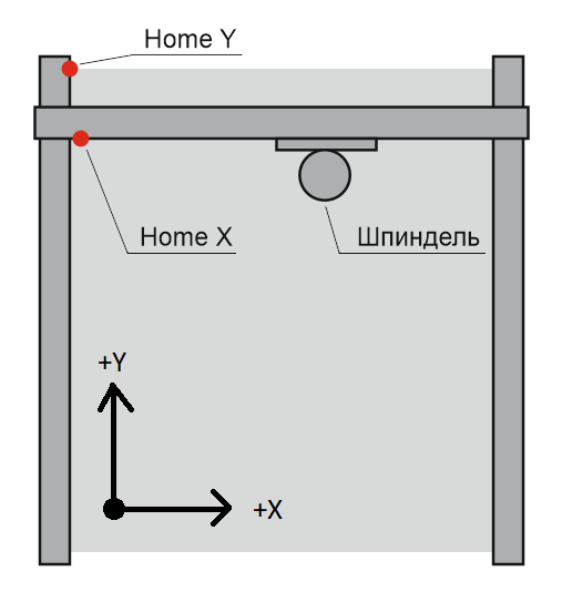

В моём случае всё выглядит так:
Screenshot_2.png (4674 просмотра) <a class='original' href='./download/file.php?id=195590&mode=view' target=_blank>Загрузить оригинал (12.54 КБ)</a>
Тоже самое нарисовали.
Ноль станка за частую левый ближний угол, как бы вы это не рисовали.
Х - после наезда на датчик движется в положительную сторону
У - после наезда на датчик движется в отрицательную сторону, но находится от нуля на расстоянии +800 (или просто 800)
Не путайте домашнее положение с нулями координат станка.
У вас датчики и по центру могут стоять каждой оси. и макс перемещение -400 до +400 и расположения датчика ноль, общий 800. (или 0 и 800, но расположения датчика 400)

На первом скрине у вас G28 home location coordinates У 0 стоит. (в низу)
Почему ноль а не 800?
Поправьте. А вверху прописать как Х. (я мачем не пользуюсь, так что поправят ребятя, если что не так)
