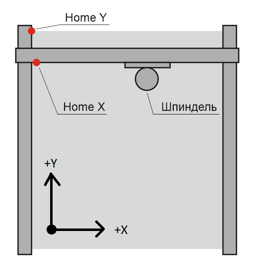

Mach3 не работают софт-лимиты

Hoogun писал(а): 21 май 2021, 17:41 Та же проблема. Не понимаю логику программы. Станок в ноль, рабочие координаты совпадают с машинными, все по нолям, Soft limits не желает нажиматься. Передвигаю вручную в диапазоне, ограниченном в настройках Home/Limits, кнопка тоже не хочет никак активироваться( Может глюк программы?
Датчики стоят?

Конечно стоят, по одному датчику Home на каждой оси.

Покажите окно настроек "базы и ограничения"
Последнюю вкладку мач3
Окно настроек датчиков.

Вот это?

Сообщение Enot_1 »
Оно.
Отрицательный ход только по Z.
Почему по XA отрицательные?
Настраивайте.
Логика программы нормальная, а вот логика вводимых настроек - не очень.

Потому что у меня датчики расположены в левом верхнем углу. Поэтому координата Y+A начинается от -800 до 0

Емнип скорость поиска начала тогда должна быть со знаком минус . Не?

Не понял. Что конкретно не так у меня настроено?

Hoogun писал(а): 22 май 2021, 21:41 Потому что у меня датчики расположены в левом верхнем углу. Поэтому координата Y+A начинается от -800 до 0
Вам же написали, минусы - только по Z.
Почему Y координаты минусовые, зачем?

Ну если к меня датчик оси (ноль) Y расположен вверху. Как же я могу указать координату +800, если в таком случае ось упрется в датчик? Или я что-то не понимаю?
Re: Mach3 не работают софт-лимиты
Hoogun писал(а): Ну если к меня датчик оси (ноль) Y расположен вверху.
Фото станка и расположение датчиков обвести/обозначить на фото и выложить сюда.

Вот, схему накидал
Screenshot_1.png (3916 просмотров) <a class='original' href='./download/file.php?id=195589&sid=d6506bcc9b0cd09236112ed41d59067e&mode=view' target=_blank>Загрузить оригинал (12.33 КБ)</a>
Hoogun писал(а): Вот, схему накидал
За частую так выглядит система координат станка. (как в математике)
У вас датчик где?
Х - в нулях
У - в дальнем углу от нуля
Какая будет координата у датчика по оси У относительно нуля?

В моём случае всё выглядит так:
Screenshot_2.png (3915 просмотров) <a class='original' href='./download/file.php?id=195590&sid=d6506bcc9b0cd09236112ed41d59067e&mode=view' target=_blank>Загрузить оригинал (12.54 КБ)</a>
Тоже самое нарисовали.
Ноль станка за частую левый ближний угол, как бы вы это не рисовали.
Х - после наезда на датчик движется в положительную сторону
У - после наезда на датчик движется в отрицательную сторону, но находится от нуля на расстоянии +800 (или просто 800)
Не путайте домашнее положение с нулями координат станка.
У вас датчики и по центру могут стоять каждой оси. и макс перемещение -400 до +400 и расположения датчика ноль, общий 800. (или 0 и 800, но расположения датчика 400)
Вам нужно указать, где находятся датчики домашнего положения относительно рабочей области.
На первом скрине у вас G28 home location coordinates У 0 стоит. (в низу)
Почему ноль а не 800?
Поправьте. А вверху прописать как Х. (я мачем не пользуюсь, так что поправят ребятя, если что не так)

Я понял вашу логику, попробую

В общем проблему решил. И решение оказалось совершено не в том, в каком углу станка сделать ноль, отрицательные или положительные координаты по осям Х или Y. Все прекрасно работает и с теми настройками датчиков, которые были у меня изначально. Просто очередной глюк программы. Короче, я заскриншотил все, сделанные мной настройки в программе, и после снёс ее. Потом установил заново и вручную забил все что были у меня раньше настройки портов, датчиков и моторов. И, о чудо, soft limits вернулся к жизни)
