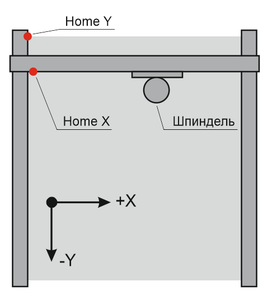

Ну если к меня датчик оси (ноль) Y расположен вверху. Как же я могу указать координату +800, если в таком случае ось упрется в датчик? Или я что-то не понимаю?

Вот, схему накидал
Re: Mach3 не работают софт-лимиты
Screenshot_1.png (4564 просмотра) <a class='original' href='./download/file.php?id=195589&mode=view' target=_blank>Загрузить оригинал (12.33 КБ)</a>
Hoogun писал(а): ↑ Вот, схему накидал
За частую так выглядит система координат станка. (как в математике)
У вас датчик где?
Х - в нулях
У - в дальнем углу от нуля
Какая будет координата у датчика по оси У относительно нуля?

В моём случае всё выглядит так:
Screenshot_2.png (4563 просмотра) <a class='original' href='./download/file.php?id=195590&mode=view' target=_blank>Загрузить оригинал (12.54 КБ)</a>
Тоже самое нарисовали.
Ноль станка за частую левый ближний угол, как бы вы это не рисовали.
Х - после наезда на датчик движется в положительную сторону
У - после наезда на датчик движется в отрицательную сторону, но находится от нуля на расстоянии +800 (или просто 800)
Не путайте домашнее положение с нулями координат станка.
У вас датчики и по центру могут стоять каждой оси. и макс перемещение -400 до +400 и расположения датчика ноль, общий 800. (или 0 и 800, но расположения датчика 400)
Вам нужно указать, где находятся датчики домашнего положения относительно рабочей области.
На первом скрине у вас G28 home location coordinates У 0 стоит. (в низу)
Почему ноль а не 800?
Поправьте. А вверху прописать как Х. (я мачем не пользуюсь, так что поправят ребятя, если что не так)
