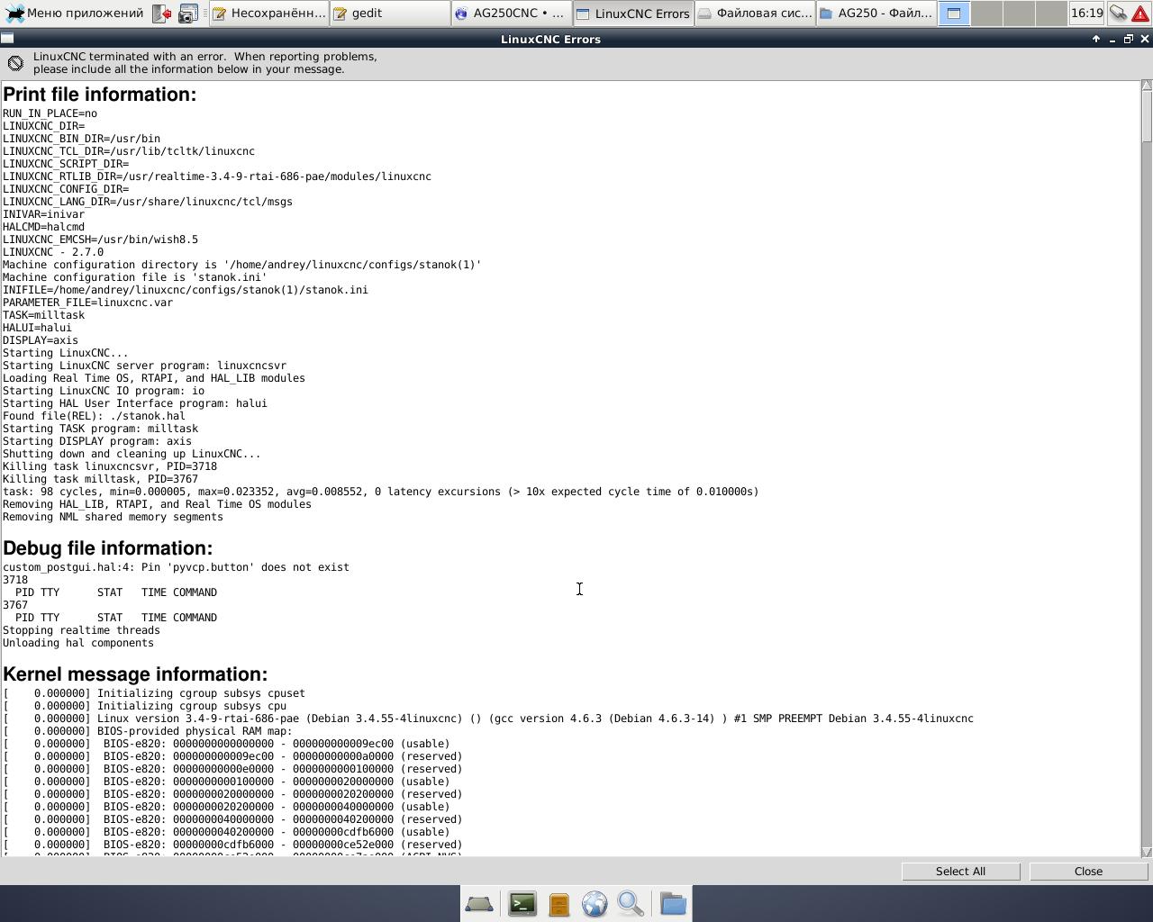

Вот поковырялся немного, нашел пару косяков, как мне казалось. Все равно не работает.
фото11.png (2610 просмотров) <a class='original' href='./download/file.php?id=105560&mode=view' target=_blank>Загрузить оригинал (190.27 КБ)</a>

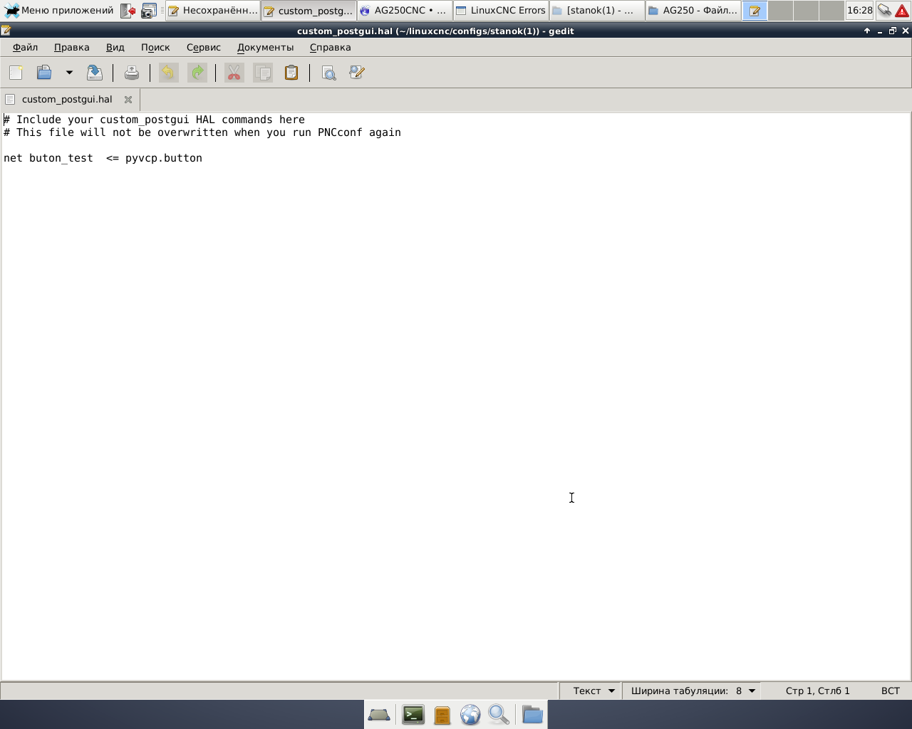

Вот custom_postgui HAL
фото12.png (2606 просмотров) <a class='original' href='./download/file.php?id=105561&mode=view' target=_blank>Загрузить оригинал (78.32 КБ)</a>

botcman писал(а):Блин, вопрос корявый.
ну извини - цейтнот))(но я буду работать над собой)
botcman писал(а):Все равно не работает.
пока пропиши так:
перед вот этой строкой в ини
POSTGUI_HALFILE = не_помню_что_ дальше
поставь
#POSTGUI_HALFILE =
то есть закомментируй ее
этот файл пока не будет работать
(это панель)

Закомментировал- заработало. Ура! Спасибо!
Как быть с тем файлом? Как заставить панель работать? Да и что дальше делать?

botcman писал(а):Как быть с тем файлом? Как заставить панель работать?
панель прописывается в ини в разделе
 [DISPLAY]
PYVCP = Panel.xml
запустить
если появится - раскомментировать строку
#POSTGUI_HALFILE = тратата

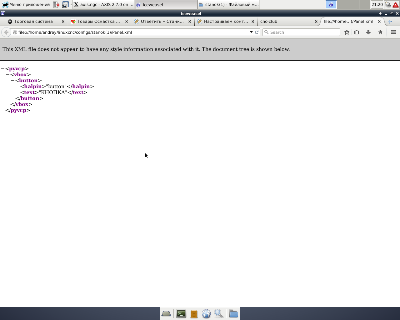

В 18м посте выложил содержимое папки Станок1. Содержимое Panel.xml прикладываю.
фото13.png (2549 просмотров) <a class='original' href='./download/file.php?id=105583&mode=view' target=_blank>Загрузить оригинал (83.62 КБ)</a>

botcman писал(а):Содержимое Panel.xml прикладываю.
ну так и есть - там одна кнопка))
забей (пока) и иди дальше...
