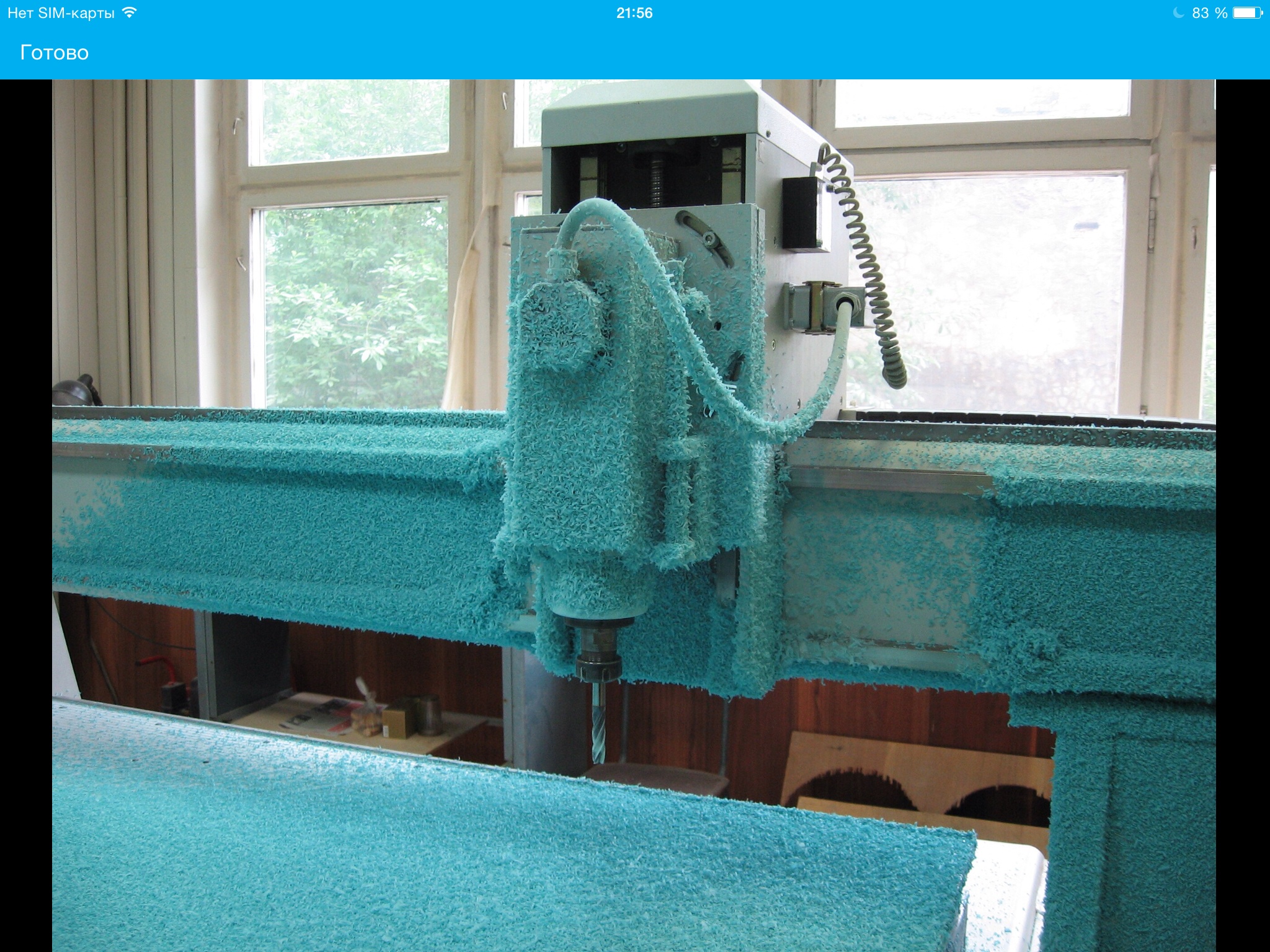

Народ, может у кого есть куски размером 200 на 200 или 200 на 400?
А то плита немеряно стоит и не нужно столько

толщину какую надо? и плотность опять же какую?
Ты в принципе уверен что оно тебе надо? :lol1: твое фото:
image.jpg (4505 просмотров) <a class='original' href='./download/file.php?id=59465&mode=view' target=_blank>Загрузить оригинал (954.06 КБ)</a>
Re: Модельный пластик
Мне надо на жертвенный стол, 50 мм вроде нормально
по плотности фигзнат, наверное чем больше тем лучше , но наверняка и дороже
Вроде нашли мне кусочек, но если сорвется , то стукну

Ага, пиши, есть плотность 1.2. Но я б на жертвенный поискал плотность 0.7-0.8, банально дешевле выйдет.
Цена пропорциональна целому куску BM 5173(50x500x1000mm) = 310.00 Евро/1шт.
Я вобще подумываю кинуть в качестве жертвенного слоя лист Д16 - банально дешевле.

Обычно вспененный ПВХ используют.
У рекламщиков он не дорого стоит. Толщиной до 10 мм бывает.
Я себе на стол ABS пластик наклеил. Просто потому что его много валяется (со свалки приволок).
Если бы не ABS - приклеил бы полистирол.

К ним либо не клеится на циакрин и эпокс ничего, либо они горят и наматываются на фрезу когда в него врезаешься на рабочих режимах для основного материала. Да и цены на монолитный поликарбонат вы давно видели? Он почти по цене золота)

michael-yurov писал(а):Обычно вспененный ПВХ используют.
Его и использую, но он очень мягкий для большинства применений.

Можно акриловым лаком сбрызнуть - будет лучше клеиться (если не растворится).
skyAlex писал(а):либо они горят и наматываются на фрезу когда в него врезаешься на рабочих режимах для основного материала.
Вспененный ПВХ не плавится в принципе.
Полистирол - очень легко фрезеруется, и, чтобы его расплавить нужно постараться. Это не оргстекло.
SVP писал(а):А вспененный ПВХ реально мягкий ?
Можно продавить пальцем.

Деталь прижимаешь и он продавливается.
Я пользую 3мм полистирол - стоит копейки (самый дешёвый твёрдый пластик). Для большей толщины легко склеить несколько слоёв.

Не прбовал. Хорошо клеится (до состояния монолита) дихлорэтаном и растровителями на основе толуола, бензола, ксилола или даже ацетона. Ещё замечательно клеится фуропластом (оргстекло тоже замечательно клеит) - в аптеках можно купить. :)
Обрабатывается хорошо.
