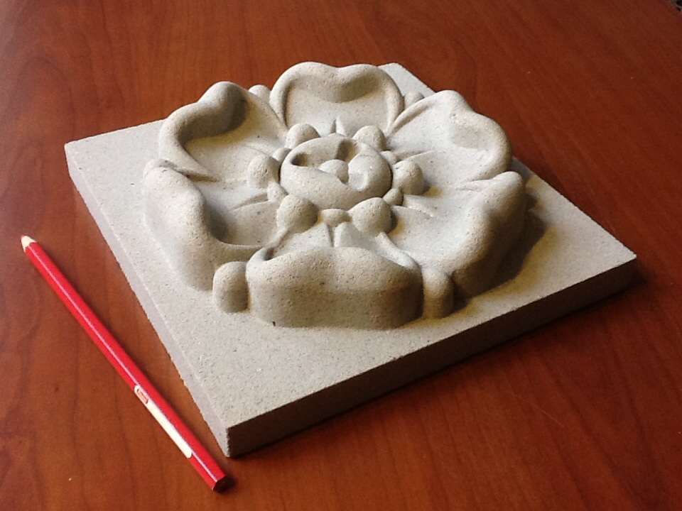

Так просто. Ну а зачем издеваться над металлом, когда есть пластики равные по прочности, но более легкие в обработке? Например, травить несколько дней магний, чтобы получить корявую форму и дорабатывать ее еще вручную, мне, мягко говоря, не нравится. Фрезеровать латунь несколько часов тоже долгоиграющая технология. Я таки не удержался и купил модельного пластика. Вот фрезерую. Площадь 200х200. Заглубление .5 Судя по свойствам 42 минуты. Сейчас посмотрим что получится.

Вот что получилось. Заметна текстура "brush metal" между тиснеными элементами? Это сам модельный пластик изначально имеет такую текстуру.

Не давно попробовали сделать из модельного пластика форму для изделий из бетона, технология - прессование.
Форма все нагрузки выдержала, детали из нее выходят лучше, чем из фанерных или стеклопластиковых. Очень понравилось, сэкономил кучу всего :hehehe:
Высота 50 мм., материал бетон (11345 просмотров) <a class='original' href='./download/file.php?id=32507&mode=view' target=_blank>Загрузить оригинал (193.08 КБ)</a>
