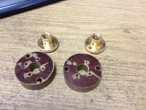

в общем намучившись я решил попробовать сделать модернизацию станочку. Купил на али трапециевидные винты 8мм, латунные гайки к ним(шаг 2), муфты 5х8
После прибытия хотел отдать на сторону для обработки концов винтов, но друзья на работе сказали чтобы я не парился и сделал все сам. В общем показали вкратце как на токарном станке работать и вперед. В общем обработать винт на токарном станке оказалось не сложно, хотя и не очень быстро. медленно и аккуратно я обработал концы. Ориентировался по штангенциркулю и подшипнику, который стоит на винте. Потом пришлось "химичить" с переходными пластинами для крепления гаек.
пластины2.JPG (3900 просмотров) <a class='original' href='./download/file.php?id=113414&mode=view' target=_blank>Загрузить оригинал (238.83 КБ)</a>
Потом была разборка станочка, модернизация и сборка. В общем могу сказать что после этого экспириенса у меня полностью отпала идея о сборке собственного станка с нуля. Даже с такой довольно простой операцией мне пришлось попотеть в настройке, чтобы все было ровно, соостно, чтобы все крутилось и вертелось как надо.

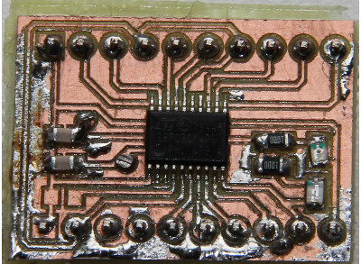

Первый тестовый рез закончился успешно. Жаль сразу не сфоткал :( Так как давно не паял мелких деталей, то сорри за грязюку. STM32F030 в корпусе TSSOP20 , элементы 0805, дорожка 0.5
Делал новым гравером 0.1 30гр. с красным колпачком.

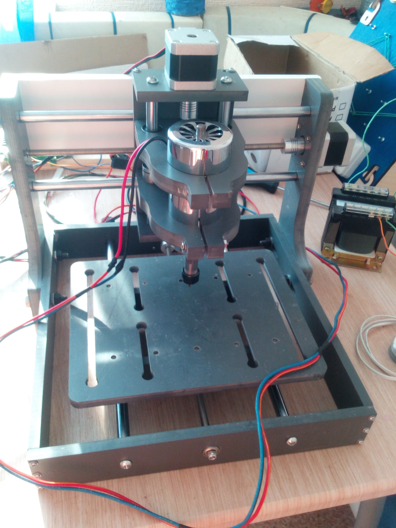

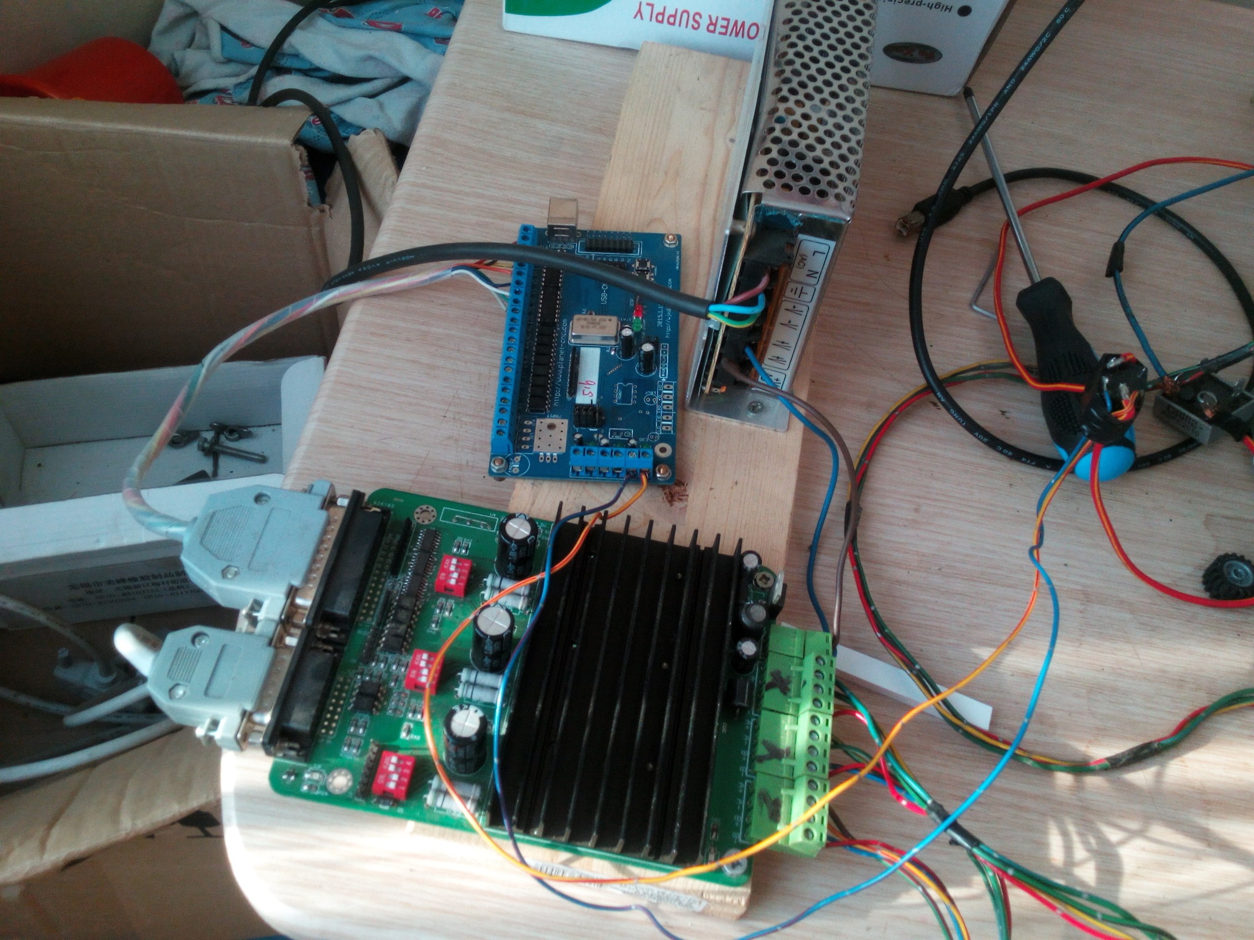

Всем привет. Прошу Вашей помощи. Попался на руки мне такой станок БУ, без документов и ПО где взять не знаю. Может есть что у кого?

Re: 2020B Настройка подключения
Когда синий контроллер подключаешь через USB, какое устройство появляется в системе?

Это мне вопрос? Я не подключал так как нет инструкции, там нужно синий контроллер за питать а у меня нет схемы
Для проверки достаточно синюю плату подключить, только через USB, остальное пока не нужно подключать.

Что то я ничего не увидел при подключении через USB к ноуту , он мне не показал нового устройства .

Станок работает без ПК через пульт, ну точнее сказать может передвигаться по осям, так что думаю драйвера в норме
