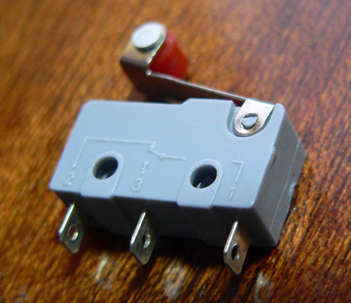

Да концевики обычные, механические, трехконтактные. Вопрос, что на пины месы от концевиков должно приходить?Nick писал(а): Все зависит от концевика, некоторым нужно отдельное питание. По идее, концевик должен замыкать свой пин на +5v . Если боишься спалить, посади все на опторазвязку.

Re: Поддержка MESA в EMC2
по идее обычный цифровой +5v.
а почему трех контактные?

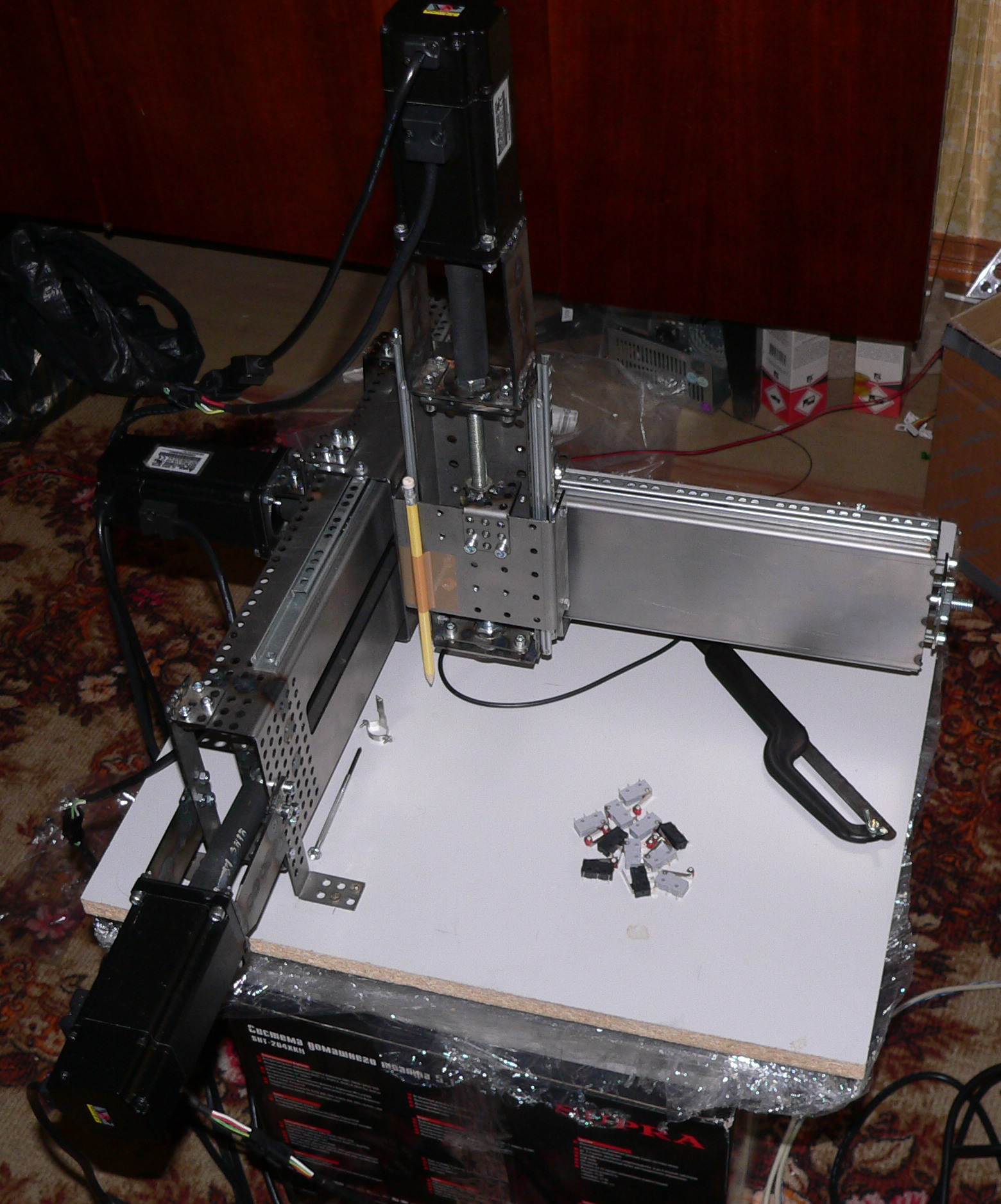

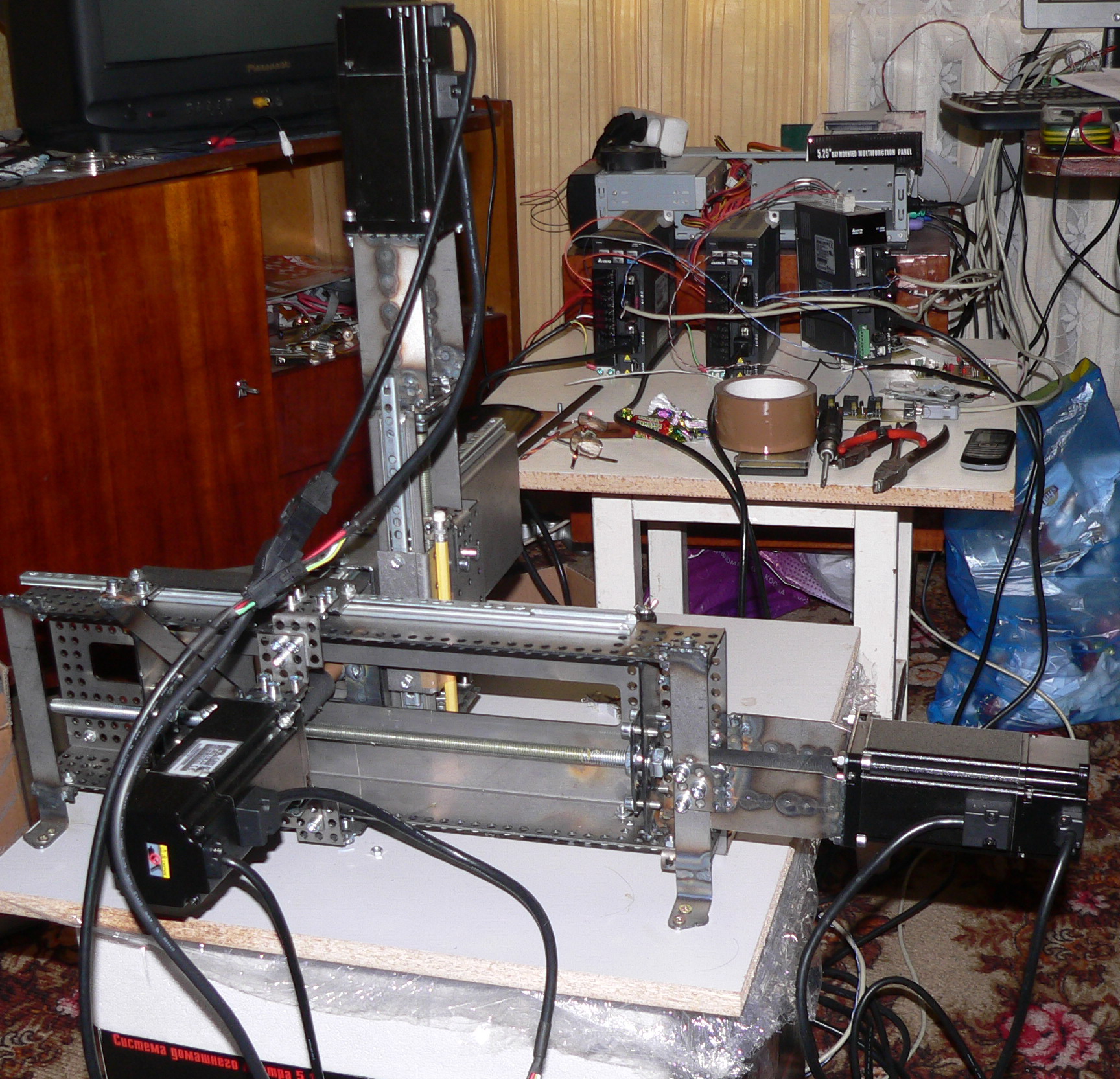

А как ты двигатели со шпильками соединил, и из чего у тебя рама?

Эта мазафака универсальная муфтаNick писал(а):А как ты двигатели со шпильками соединил, и из чего у тебя рама?
Кусок автомобильного шланга от печки, диаметром 12 мм
Рама из листовой стали 2 мм. На работе забацал за 2 дня, в перерывах между основной работой

Сталь просто гнул, или что-то еще? Можешь по больше фотографию выложить?
По концевику, вешаешь на к.3 +5 на к.1 пин mesa. В настройках, если надо выставляешь invert.
Смоделил в солидворксе, потом выкройки плоские в dxf, в автокаде G код для лазера трампфа, вырезал из обрезков, потом на гибочном прессе с чпу согнул все это дело. Сел за аргон и быстренько приварил все это
А ось Y на таком рычаге не сильно колбасится?
Винты ходовые очень "ровные"
на счет колбасни
Вот добрался до макета
Чета не работает. А на всех нечетных пинах, второго разъема платы висит +5 вольт. Может их на массу садить через концевик надо? Через резистор какой-нить. Концевики настраивал через pncconf. Если галку инверт поставить, то вообще сразу ошибку выбиваетNick писал(а):
Хммм... сейчас проверю ...
хотя не проверю - тестер никак не найти...
Вообще ошибка это нормально, она говорит, что концевик замкнут, главное, чтобы при переключении состояния все работало правильно. Собственно нужно будет переключить invert обратно
Если на этих входах и так +5, то наверное нужно на землю замыкать.
ща буду пробывать
Свершилось!
Все работает (концевики всмысле). Nick с меня
Мне тут народ с чипмейкера мозг вправил - джампер w4 вниз и с пинов платы через концевики на землю.
кнопочки ща буду всякие выводить - типа все оси в ноль
