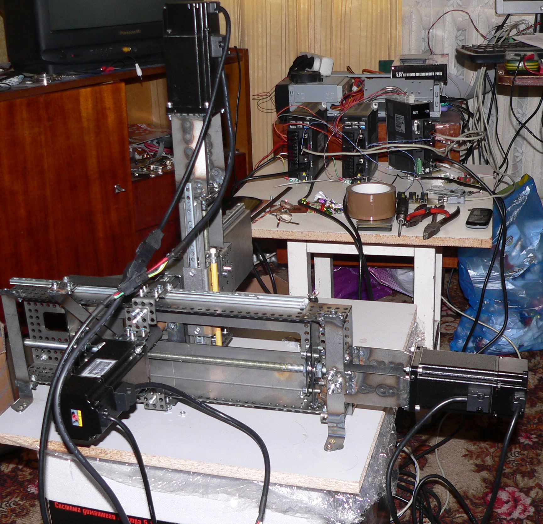

Дык да макет я ж говорю :cheesy: :lol: Чтоб дома ЕМС погонять 8-) Как движки линейные придут и все остальное, тогда макет в помойку :roll:

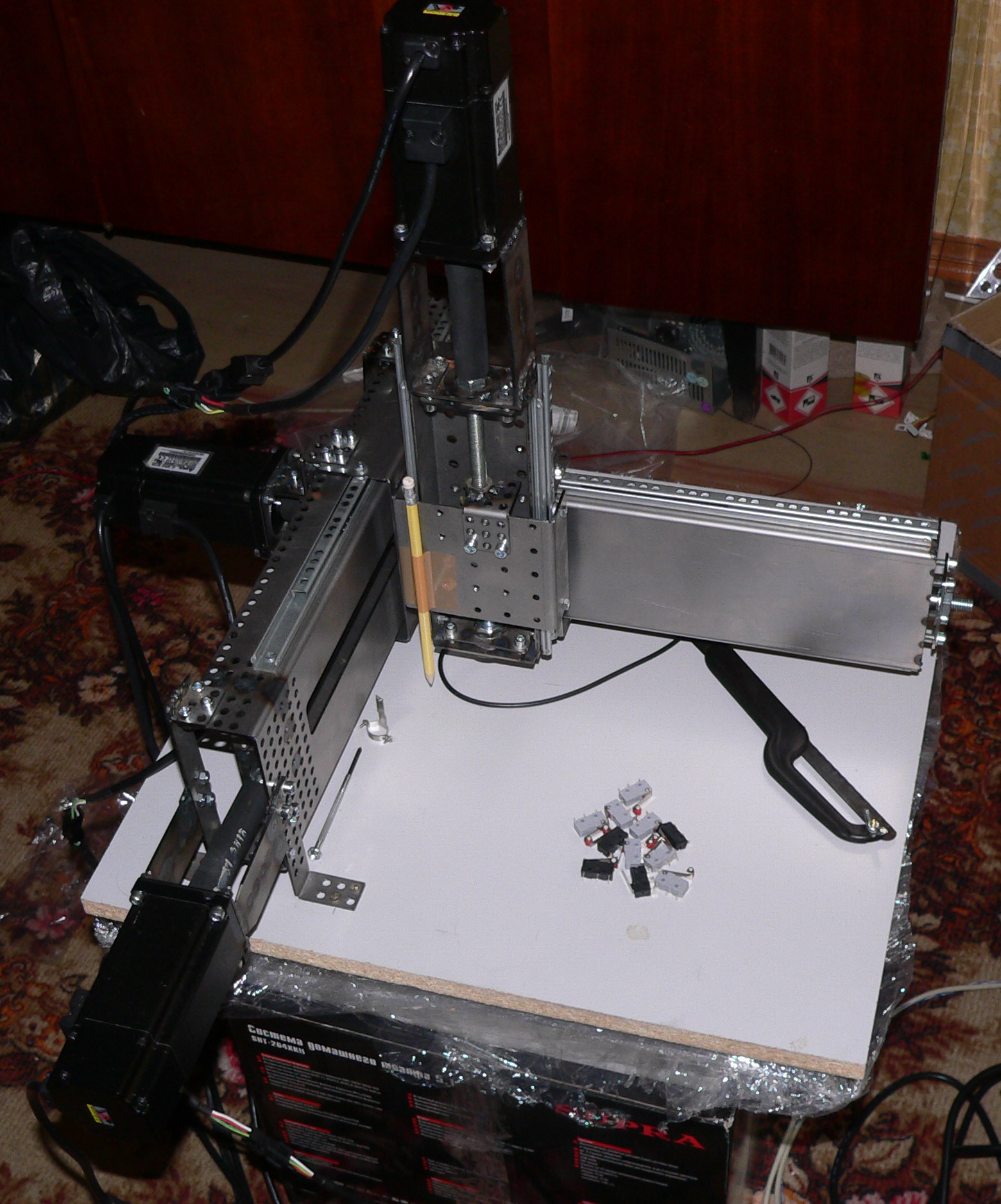

Nick писал(а): Все зависит от концевика, некоторым нужно отдельное питание. По идее, концевик должен замыкать свой пин на +5v . Если боишься спалить, посади все на опторазвязку.
Да концевики обычные, механические, трехконтактные. Вопрос, что на пины месы от концевиков должно приходить?

А как ты двигатели со шпильками соединил, и из чего у тебя рама?

Nick писал(а):А как ты двигатели со шпильками соединил, и из чего у тебя рама?
Эта мазафака универсальная муфта :lol: :lol: :lol: меня не разу не подводила :mrgreen:
Кусок автомобильного шланга от печки, диаметром 12 мм ;)
Рама из листовой стали 2 мм. На работе забацал за 2 дня, в перерывах между основной работой
Re: Поддержка MESA в EMC2
Сталь просто гнул, или что-то еще? Можешь по больше фотографию выложить?
По концевику, вешаешь на к.3 +5 на к.1 пин mesa. В настройках, если надо выставляешь invert.

Смоделил в солидворксе, потом выкройки плоские в dxf, в автокаде G код для лазера трампфа, вырезал из обрезков, потом на гибочном прессе с чпу согнул все это дело. Сел за аргон и быстренько приварил все это :)
А ось Y на таком рычаге не сильно колбасится?

Сообщение eekot »
Винты ходовые очень "ровные" :hehehe: :hehehe: на счет колбасни :mrgreen:

Вот добрался до макета :)
Чета не работает. А на всех нечетных пинах, второго разъема платы висит +5 вольт. Может их на массу садить через концевик надо? Через резистор какой-нить. Концевики настраивал через pncconf. Если галку инверт поставить, то вообще сразу ошибку выбивает :?
Хммм... сейчас проверю ...
хотя не проверю - тестер никак не найти...
Вообще ошибка это нормально, она говорит, что концевик замкнут, главное, чтобы при переключении состояния все работало правильно. Собственно нужно будет переключить invert обратно :).
Если на этих входах и так +5, то наверное нужно на землю замыкать.

Свершилось! :cheesy: :cheesy: :cheesy:
Все работает (концевики всмысле). Nick с меня :beer_blow:
Мне тут народ с чипмейкера мозг вправил - джампер w4 вниз и с пинов платы через концевики на землю. :oops:
