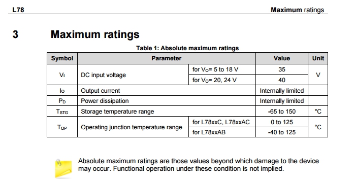

Rom327 писал(а):стабилизатор 78M05 тоже держит до +40V
Полный бред, хоть даташит откройте
AndyBig
Сообщения: 3876
Репутация: 1121
Откуда: юг России
Re: Сгорел драйвер TB6560
Сообщение AndyBig »
До 35 :)
До 40 держат стабилизаторы этой серии на напряжение 20, 24 вольта.
275.jpg (2655 просмотров) <a class='original' href='./download/file.php?id=101649&mode=view' target=_blank>Загрузить оригинал (120.54 КБ)</a>
Rom327 писал(а):А какой длительности импульс? Если полярность перевернуть, там уже не импульс, а отсутствие пульса у диода...
Длительность и условия обычно оговариваются в даташите :) Полярность чего перевернуть? :thinking:
