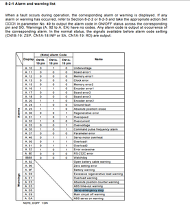

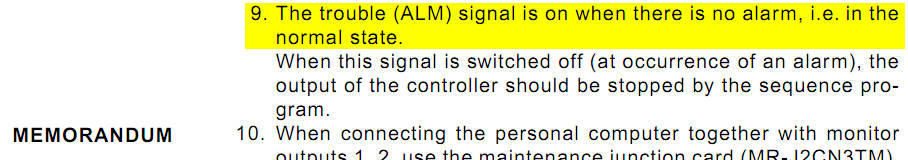

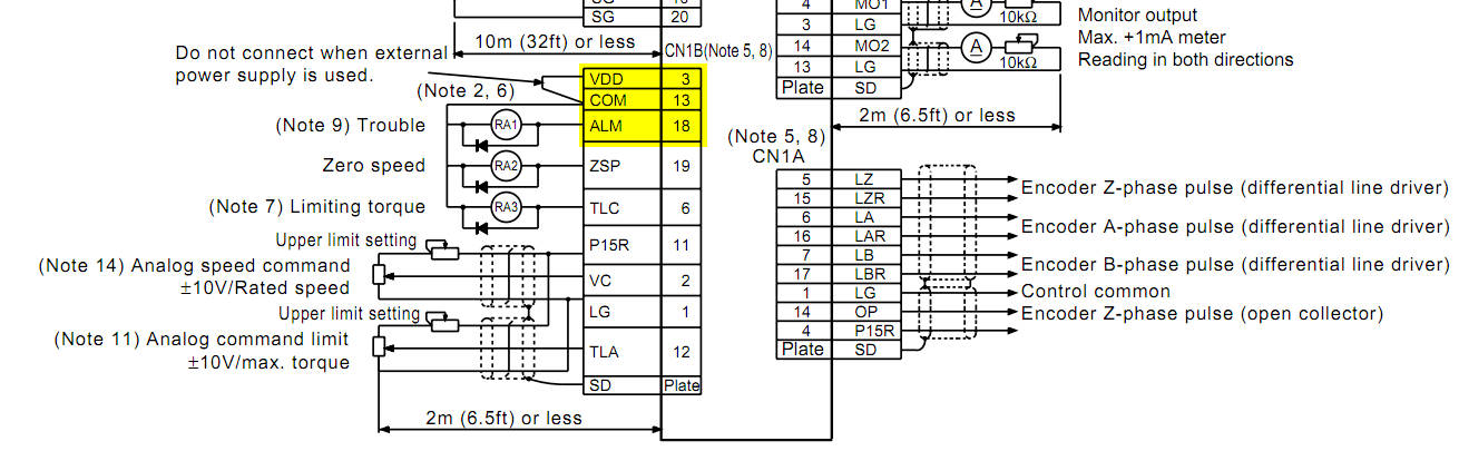

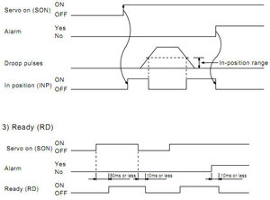

Ерунда какая-то происходит. Никак не могу разорвать цепь ошибки усилка (вых. 13, 18 - CN1B)...
2017-01-31_155647.jpg (2185 просмотров) <a class='original' href='./download/file.php?id=101692&mode=view' target=_blank>Загрузить оригинал (45.57 КБ)</a>
2017-01-31_160012.jpg (2185 просмотров) <a class='original' href='./download/file.php?id=101693&mode=view' target=_blank>Загрузить оригинал (111.09 КБ)</a>

Nikomas писал(а): Никак не могу разорвать цепь ошибки усилка (вых. 13, 18 - CN1B)...
Обычно туда еще и питание надо не забыть подать...
(не туда конкретно, а куда-то в пак, чтобы работала эта часть)
Nikomas
Сообщения: 681
Репутация: 64
Откуда: Беларусь
Re: Шкаф портальника на сервах. Нужен совет.
Сообщение Nikomas »
SVP писал(а):Обычно туда еще и питание надо не забыть подать...
Питание подается на внутренний блок питания. Без этого слаботочка работать не будет. Конечно я его подал.

Nikomas писал(а):Конечно я его подал.
а плюс на аларм завел?
В описании сказано, что выдача 1-ки на алармом - это нормальное состояние. Как только будет ноль - значит авария.

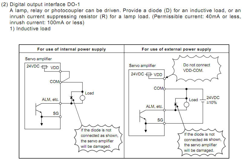

ScrewDriver писал(а):а плюс на аларм завел?
Сделал именно так:
2017-01-31_162410.jpg (2165 просмотров) <a class='original' href='./download/file.php?id=101698&mode=view' target=_blank>Загрузить оригинал (73.07 КБ)</a>
Я так понимаю что аварию разорвет только бОльшее количество рассогласования импульсов, а не разрыв EMG, например
2017-01-31_162805.jpg (2162 просмотра) <a class='original' href='./download/file.php?id=101699&mode=view' target=_blank>Загрузить оригинал (28.6 КБ)</a>

Nikomas писал(а):Сделал именно так:
погоди, это ж картинка для цифрового выхода, а не входа.
плюс подавать никуда не надо.... что-то я запутил....
ты чем-то хочешь управлять с сервы, выходом аларм?

ScrewDriver писал(а):ты чем-то хочешь управлять с сервы, выходом аларм?
да, я хочу чтобы ошибка ALM на любом из усилков вкл. EMG на других усилках.

Nikomas писал(а):да, я хочу чтобы ошибка ALM на любом из усилков вкл. EMG на других усилках.
я бы поставил на каждую серву по релюшке на выходы ALM, а дальше уже контактами реле подавал на входы серв.
только смотри, чтобы ток катушки реле не превысил 40мА. и диодики не забыть.
аварию вызвать... попробуй провод энкодера отцепить совсем.

ScrewDriver писал(а):аварию вызвать... попробуй провод энкодера отцепить совсем.
Странно, но так сработало. Получается сигнал ALM рвется не на всех ошибках.

ScrewDriver писал(а):Как это?

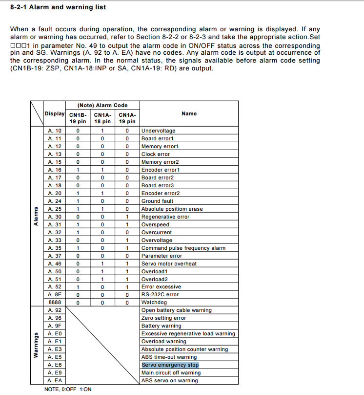

А вот так. При вкл. EMG (разрыве конт. 15) на усилке появляется ошибка A E6. И эта ошибка не рвет ALM. Абсурд, но оно так и есть.

Nikomas писал(а):А вот так. При вкл. EMG (разрыве конт. 15) на усилке появляется ошибка A E6. И эта ошибка не рвет ALM. Абсурд, но оно так и есть.
ну это же внешняя ошибка, а не ошибка привода.
Выложил бы мануал - там где-то должно быть описание сработки выхода ALM в зависимости от ситуации.
Скорей всего и настроить можно при внешнем событии, чтоб срабатывало.

Пользователь Merkwurdigliebe подсказал, что оказывается EMG это не ошибка, а всего лишь предупреждение (Warning).
А на предупреждения мы не реагируем

Nikomas писал(а):на усилке появляется ошибка A E6
Ну я же говорил. АЕ6 это не авария, а предупреждение.
2017-01-31_17-21-54.png (2129 просмотров) <a class='original' href='./download/file.php?id=101704&mode=view' target=_blank>Загрузить оригинал (100 КБ)</a>
UPD, о уже и без меня подсказали.
Советую прочитать мануал целиком - он не такой большой, многое станет понятно.
