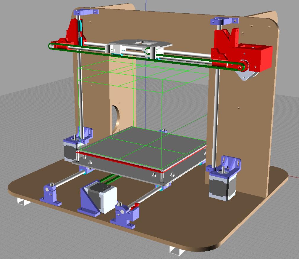

Мотор высокоомный. Будет очень медленно работать и мощность ооочень маленькая. Негодится.
Насчет жескости тут словами непередать. Рисовать надо.
Да и пустое это.
Чертежей прусы в инете валом!
Лист фанеры или 1.5 квадрата акрила недорого стоят.
А лазер сейчас не редкость. У практически любой рекламной конторке есть. И жескость фанерной прусы не будет уступать вашей конструкции.
Да и пустое это.

Вот те и на...raddd писал(а):И жескость фанерной прусы не будет уступать вашей конструкции.
Неожиданно, но за ответ спасибо.
Имеется еще такой вариант от принтера или от сканера, сейчас не вспомню.
http://www.mitsumi.co.jp/latest/Catalog ... _6nk_e.pdf
5ом сопротивление
правда шаг 7.5 градуса((

Да сам не знаю.raddd писал(а):Да и почему именно пруса?
Кинематика испугала, хотел сразу прушу собрать(показалось попроще), чтоб на ней все крепления для второго принтера напечатать, на подобии того, что выложили Вы выше.
Весь бюджет уже потрачен, потому "колхозинга" для первых "печатаний" будет и так много, так, что про новый короб речь пока не идет.((
Уже думаю не ставить на этот принтер валы на 10мм, как соберу его на 8мм, так он и останется, 10мм валы пойдут уже на следующий принтер.
А этот бы только запечатал, тогда и на следующем принтере косяков будет меньше и регулировать принтер научусь и с софтом познакомлюсь

Ультимакер и пруса есть варианты полностью из листового материала на одном листе (например фанера 6мм за 5-6$) надо только валы. Подшипнички. Ремешки. Шпульки. Моторы. Набор электроники и хотэнд. ( что вобщем а любом случае вам необходимо)
А дальше на нем же его же и модефицируй.

Наверно Вы правы и так на будущее я и сделаю.raddd писал(а):Ультимакер и пруса есть варианты полностью из листового материала на одном листе
Но этот принтер нужно все же доделать. Не посчитайте меня через чур упертым и не слушающим других, более опытных,все советы ценю, но я на самом деле потратил не мало денег на этот каркас и взять его и выкинуть - в голове не укладывается, хотя теперь понимаю, что надо было создать тему раньше, чем начал, что-то "ваять". До соберу его так как есть и будет видно, что получится с этим каркасом и как будет печатать. Может если поставить на него хотэнд E3D V6, то все будет не так печально, он то весит куда легче мк8, но это будет потом, не раньше мая, так как заказал детальки, когда были деньги и начал все это, а теперь без денег и работы.

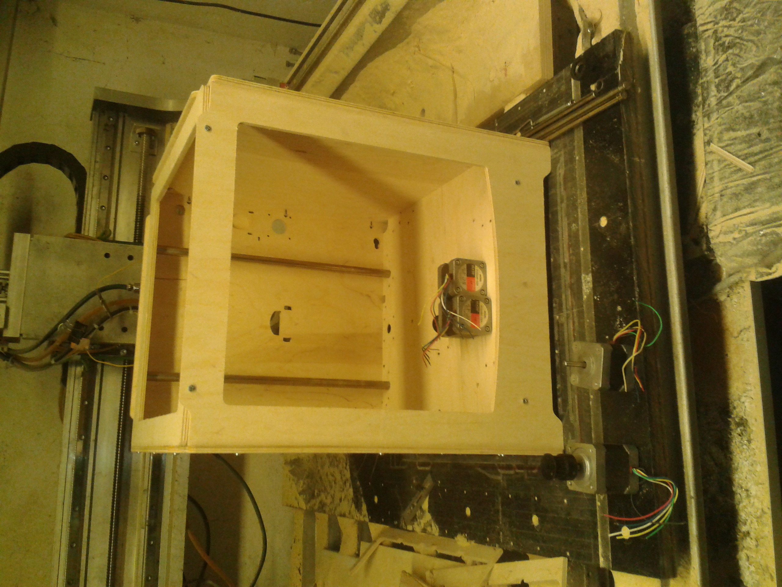

Блин, а ведь вариант-то не плохой, но уже поздно. Решил собрать принтер на основе той рамы, что есть по причине описанной выше. Напечатать на нем все необходимое для Ultimaker (http://3dtoday.ru/blogs/plastmaska/coll ... ns-part-3/) пусть немного будет и корявенько, потом перепечатаю. Уже составляю список необходимых запчастей. Жаль, что пока только список.sansanich писал(а):то уж лучше посмотреть на mendel 90 из листов ДСП
Сейчас думаю над креплением валов по оси Y и Z. Как-то уголками или чем. Ничего в голову не лезет. Заодно жду когда приедут запцацки(пока есть только нагревающийся стол и 1 ходовой винт с гайкой, на подходе моторы с которыми тоже придется поплясать с креплением)
Позже наверно все же соберу прюше-подобный принтер, так как закупил 10мм направляющие валы(потратил нормально денег, кучу времени, сил, энергии, вообщем они настолько тяжело достались, что продавать нет ни какого желания), а в ultimaker этот размер не используется и ни где не встречал, чтоб его переводили на подобные направляющие, а самому на старте больше нет желания городить огород и изобретать колесо.
А на этой раме попробую сделать сверлилку/лазерный гравер.

Не кидайте в меня тухлыми яйцами и помидорами, но валы по оси Y я решил на первых парах закрепить так
Слева - примерно так будет выглядеть прижимная пластина (только более облагорожено), справа - будет небольшой постамент(не тот, что на фото) на котором лежит вал, чтоб приподнять его + плюс видно, что перед окончательным зажатием можно отрегулировать валы друг относительно друга и предварительно капнув на резьбу супер клея зажать до упора.
Другое дело как сделать крепление по оси Z, где довольно близко находится ходовой винт с подшипником на конце и вал.
