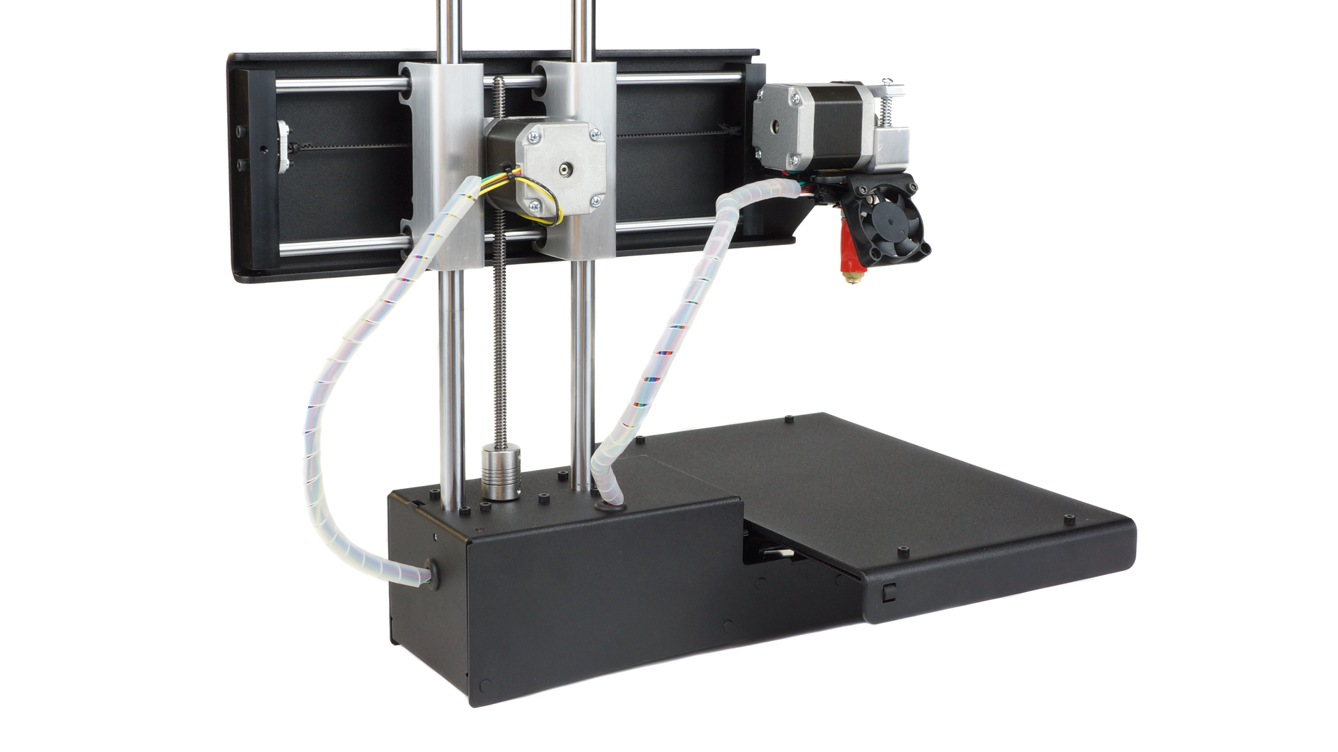

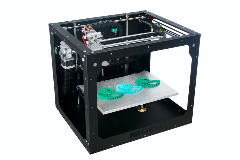

Привет! Что то эта конструкция на 3D принтер не похожа! Это какой то подъемный механизм для грузов. Зачем столько шпилек? Это только лишний вес. А еще и растяжки из троса!
Сделай куб из уголка 20-25мм, плюс диагонали из 10 уголка. Все на алюминиевые клепки. Легкая и прочная конструкция получится. Тебе же не гири таскать, а головку с моторчиком.Вот интересный каркас, можно повторить.
Магнум.JPG (4160 просмотров) <a class='original' href='./download/file.php?id=101314&mode=view' target=_blank>Загрузить оригинал (189.76 КБ)</a>
Еще посмотри полно консольных конструкций.
