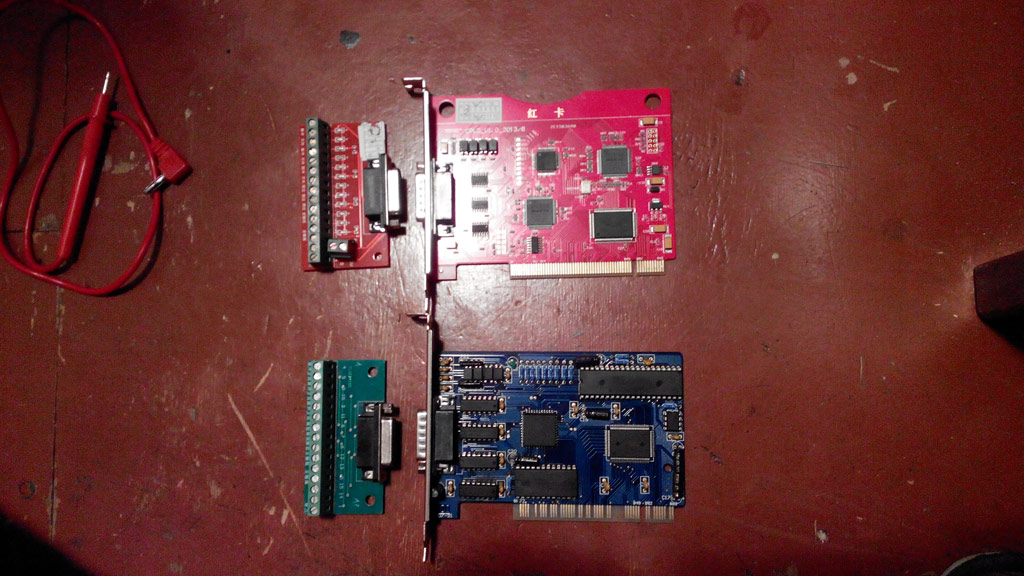

shalek писал(а):По моей распиновке?
да, подключил в соответствии с вашей распиновкой
shalek писал(а):Если все работает как и должно, то не надо отключать. Осталось со шпинделем разобраться.
что касается вашей картинки с коммутацией, то судя по всему у меня подсоединено точно так же, у меня так же объединен GND (DCM на вашей) c FVD(FOR, полагаю это общее сокращение Forward) на вашей, и пины S1, S2, S3 которые и есть SPL, SPM, SPH
меня терзают смутные сомнения, ведь если при подключении старой платы к пинам SPL, SPM, SPH все работает как и должно, а при подключении красной - творится такая дичь, может что-то не то с самой красной платой? ведь инвертор шпинделя с самого начала был настроен и работает как надо, управляясь из самой НЦ-шки с помощью синей платы
чтобы отмести лишние вопросы, у меня 2 платы, синяя с родной (зеленой платой развязки), красная плата, с родной красной платой, выходные пины идут в абсолютно одинаковом порядке, то есть достаточно просто поменять основную плату и плату развязки

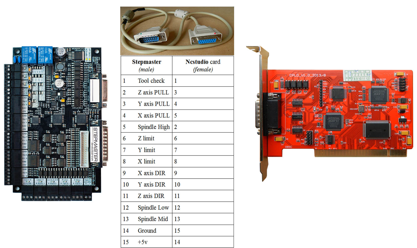

шнурки 1 в 1 все распаяны. На колодке синей и красной платы по разному заводятся.
У меня сейчас красная плата подключена к Stepmaster. Подключена без интерфейсной, но пришлось менять распайку шнурка, Так, как выход с красной не подходил по пинам к входу на Stepmaster.

менять надо сразу пару Плата нц+плата развязки, поскольку на самой pci плате db15разъемы имеют разную распиновку
попробую прозвонить платы цэшкой и сравнить выводы SPx правда пока не знаю что это мне даст, вопрос, если звонить, их нужно звонить относительно GND?

Сообщения: 2893
Re: распиновка красной платы N-Studio
lkbyysq писал(а):В чем подвох?
Подвох в том, что красный контроллер выдает к примеру с 1 пина StepX и приходит он по кабелю распаянному 1 в 1 на красную интерфейсную плату в точку с StepX. а на синюю он приходит в точку DirY (к примеру.)
Сейчас гляну где-то кабель делал от красной с нестандартной распиновкой на синий вход.
Вот нашел:
cable1.jpg (1904 просмотра) <a class='original' href='./download/file.php?id=100178&sid=a185abb6224bd6f4b2c09f02f5faff1a&mode=view' target=_blank>Загрузить оригинал (223.38 КБ)</a>
Вот если распаять DB15 таким образом, то красная с нестандартной распиновкой подойдет к интерфейсной синей. Или Stepmaster.

exe писал(а):на самой pci плате db15разъемы имеют разную распиновку
Ок. Ответ однозначен. Махнуть только контроллеры нельзя.

lkbyysq писал(а):Я бы отрезал светодиоды.
А я бы попробовал кабель перепаять. Под синюю интерф.
Советую проверить дорожки, которые на шпиндель идут, на обрыв или непропай. Возможно из за неисправных светодиодов сигнал не идет.

lkbyysq писал(а):Решение не лишено недостатков
Можно проще. Провода на интерфейсной напрямую кинуть на пины DB15.
