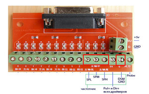

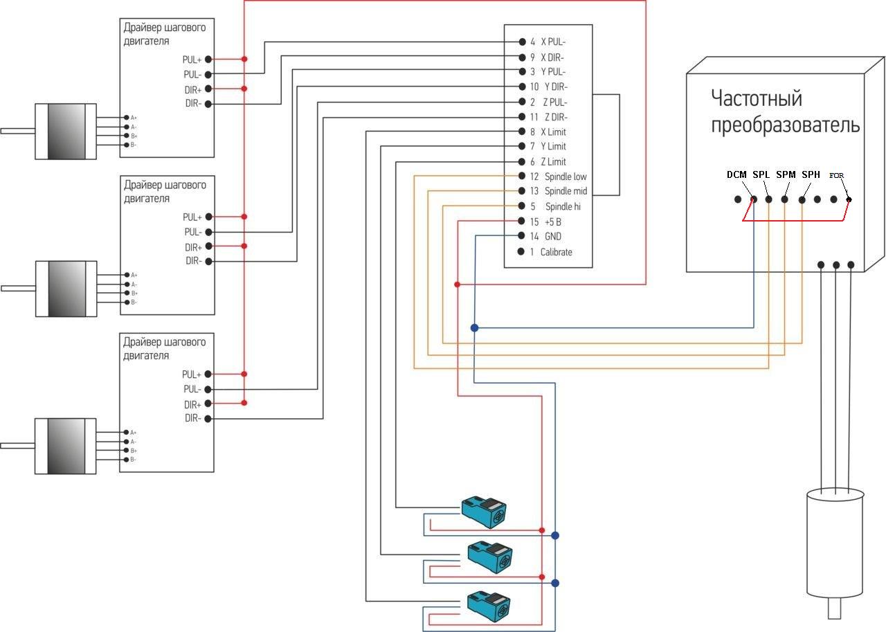

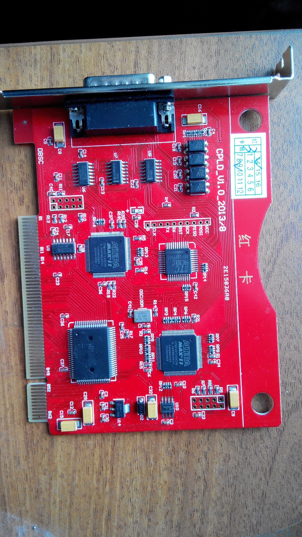

Здравствуйте, нужна помощь в подключении красной платы NC-Studio, 2й день пытаюсь разобраться, но не могу никак сообразить, что не так:(
в общем есть красная плата нц-шки с родной платой развязки, подключаю в соответствии с маркировкой на этой плате, оси XYZ ездят а вот с концевиками и шпинделем проблема - при подключении шпинделя (L M H), в момент подачи питания на станок шпиндель начинает вращаться, на синей плате с родной зеленой платой развязки все ок, фото платы:
2017115162257.jpg (3767 просмотров) <a class='original' href='./download/file.php?id=100088&mode=view' target=_blank>Загрузить оригинал (578.32 КБ)</a>
как проверить на какой из пинов реально должен идти сигнал регулировки оборотов?

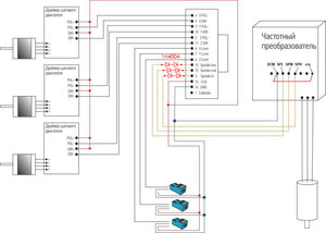

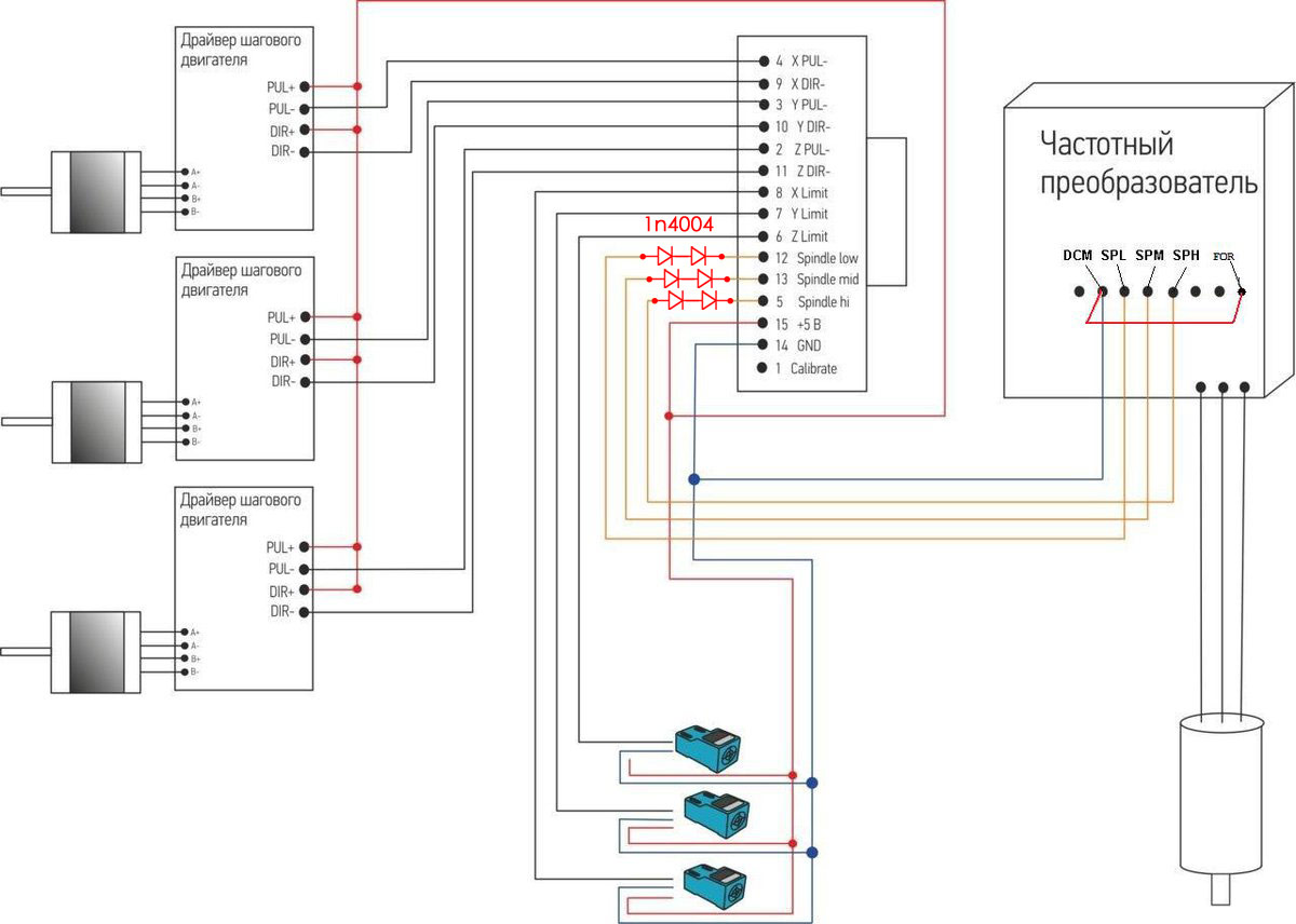

upd.
решение: диоды в разрыв выводов SPx
unnamed1.jpg (3609 просмотров) <a class='original' href='./download/file.php?id=100479&mode=view' target=_blank>Загрузить оригинал (108.74 КБ)</a>

в общем отсоединил вообще все кроме шпинделя, при подключенной плате индикаторные светики мигают в соответствии с выполняемыми в NC-Studio действиями, именно 3 светодиода относящиеся к spindle , реагируют на переключение скоростей, однако как только я к этой колодке цепляю хотя бы один провод, например Spindle low, то в момент подачи питания на станок шпиндель начинает сразу крутится, хотя на плате светодиоды в этот момент не горят

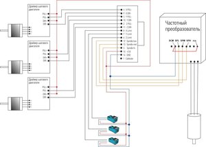

shalek писал(а):
эти номера проставленные в фотошопе на колодке должны соответствовать номерам пинов на db15 разъеме самой платы? если да, то у меня они отличаются, нумерацию привел на фото выше
Сообщения: 2893
Re: распиновка красной платы N-Studio
exe писал(а):эти номера проставленные в фотошопе на колодке должны соответствовать номерам пинов на db15 разъеме самой платы? если да, то у меня они отличаются, нумерацию привел на фото выше
Выкинь свою нумерацию и подключи как нарисовано у меня.

shalek писал(а): Выкинь свою нумерацию и подключи как нарисовано у меня.
подключил так, такая же петрушка, шпиндель сразу начинает вертеться

shalek писал(а):давай по порядку.
Что сейчас подключено, а что нет.
сейчас подключены 4 провода, spindle L,M,H и GND в те места, которые я отметил на скриншоте выше, а именно: SPL к 12пину, SPM к 13, SPH 5, а GND к 14-му
частотник настроен на управление из NC студии, с синей платой все работает

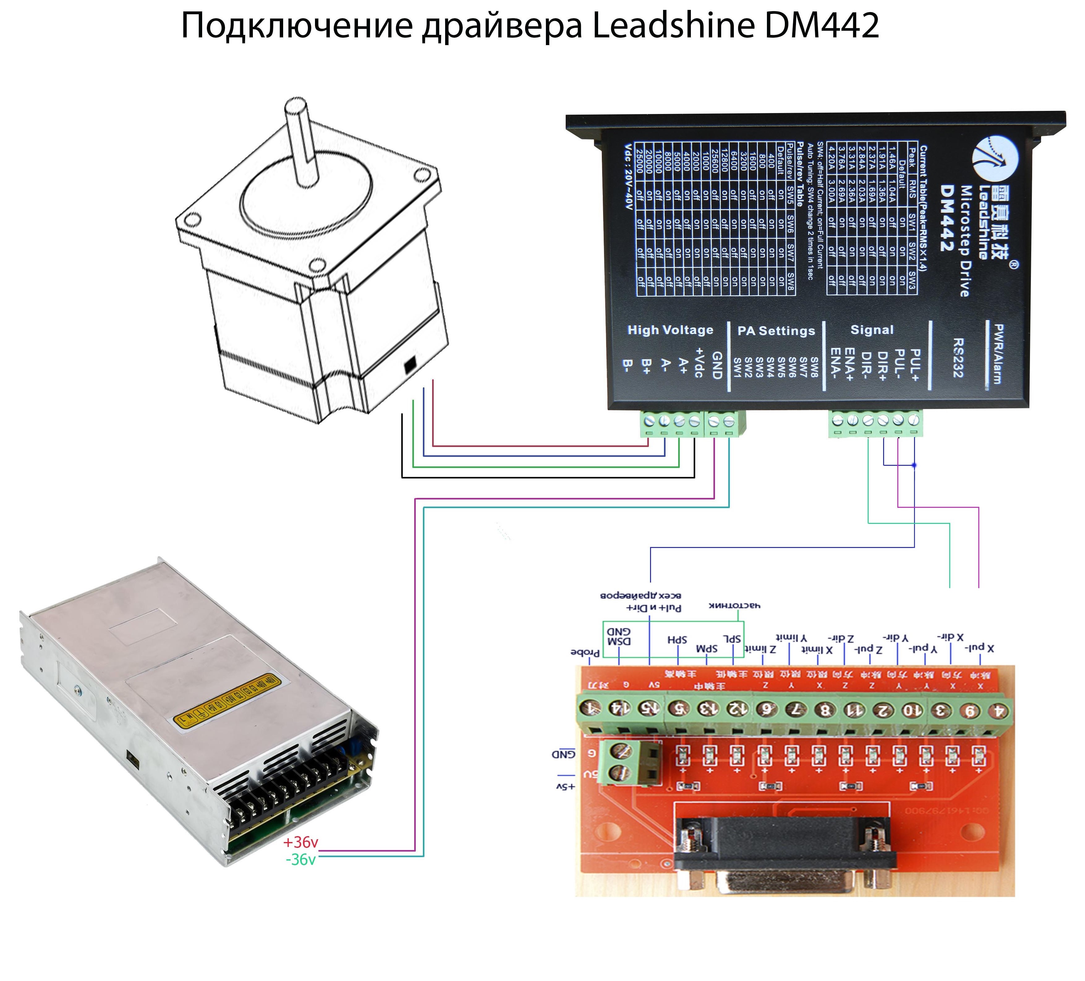

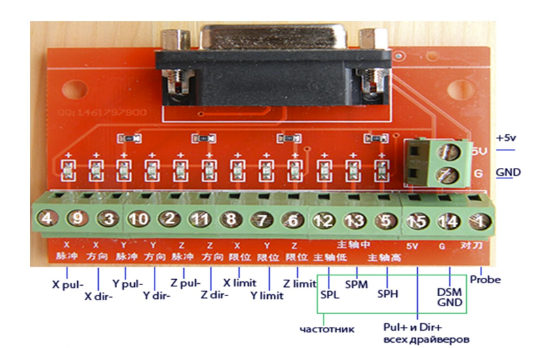

По ней у тебя получается, что 5 пин (который Spindle HI) прикручен к X Pul. Смотри обозначение на плате:
Screenshot - 15.01.2017 , 11_12_51.png (87.37 КБ) 3721 просмотр
Хотелось бы взглянуть на колодку частотника. Как там провода подключены.
Короче все попутано. Step одного драйвера с Dir другого на одну ось.
Подключение Leadshine DM442 _.jpg (3712 просмотров) <a class='original' href='./download/file.php?id=100099&mode=view' target=_blank>Загрузить оригинал (1.04 МБ)</a>
В общем откинь шпиндель и подключи как я советую. ВНИМАТЕЛЬНО.

shalek писал(а):Забудь свою распиновку как страшный сон.
сейчас все подключено в соответствии с обозначениями на плате

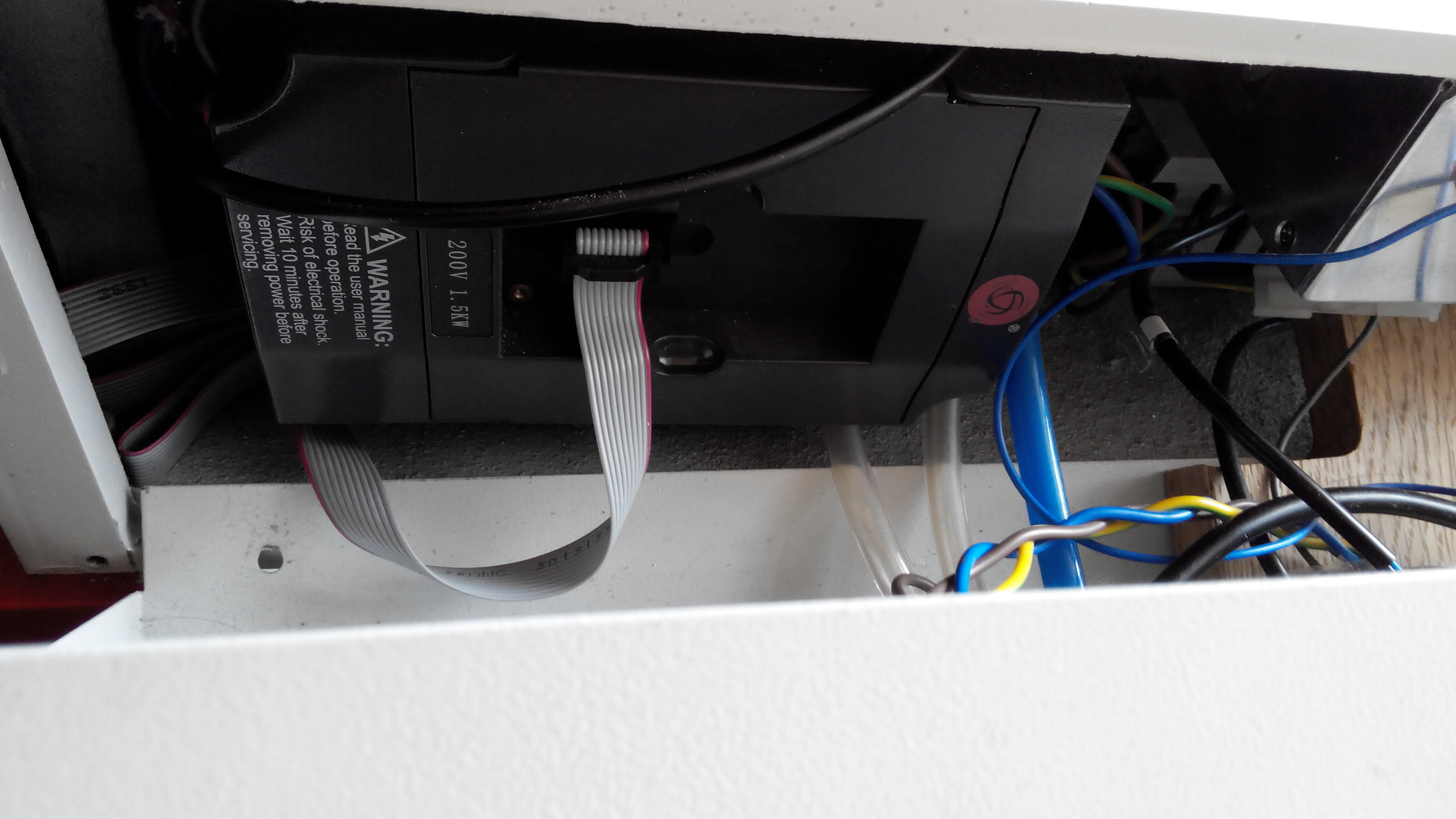

shalek писал(а):Хотелось бы взглянуть на колодку частотника. Как там провода подключены.
с этим проблема, не могу физически туда подлезть, станок стоит на балконе в закутке почти вплотную к стене, а отодвинуть проблема - 150кг... попробую завтра при хорошем освещении что-нибудь придумать

подключил все оси и концевики в соответствии с обозначениями на плате, полет нормальный, оси ездят в правильных направлениях, концевики срабатывают при наезде на них, датчик нуля работает, дурит только шпиндель.

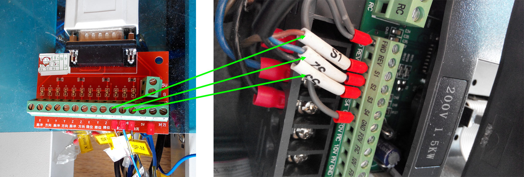

проверил еще один момент, отсоединил от колодки все кроме шпинделя (L,M,H) и GND, саму плату физически извлек из системника и подключил как и раньше к плате развязки, и ситуация повторилась - в момент подачи питания на станок, шпиндель начинает вертеться.
сфотал подключение к инвертору:
12345.jpg (3687 просмотров) <a class='original' href='./download/file.php?id=100156&mode=view' target=_blank>Загрузить оригинал (275.79 КБ)</a>
модель инвертора узнать не удалось, сфотал только заднюю часть, там присутствует красный логотип
2017116144130.jpg (3687 просмотров) <a class='original' href='./download/file.php?id=100157&mode=view' target=_blank>Загрузить оригинал (1.22 МБ)</a>
при переключении на синюю плату, шпиндель начинает вести себя как положено - включается только после нажатия на Spindle ON в NC-Studio, и реагирует на изменение скорости из него же.
