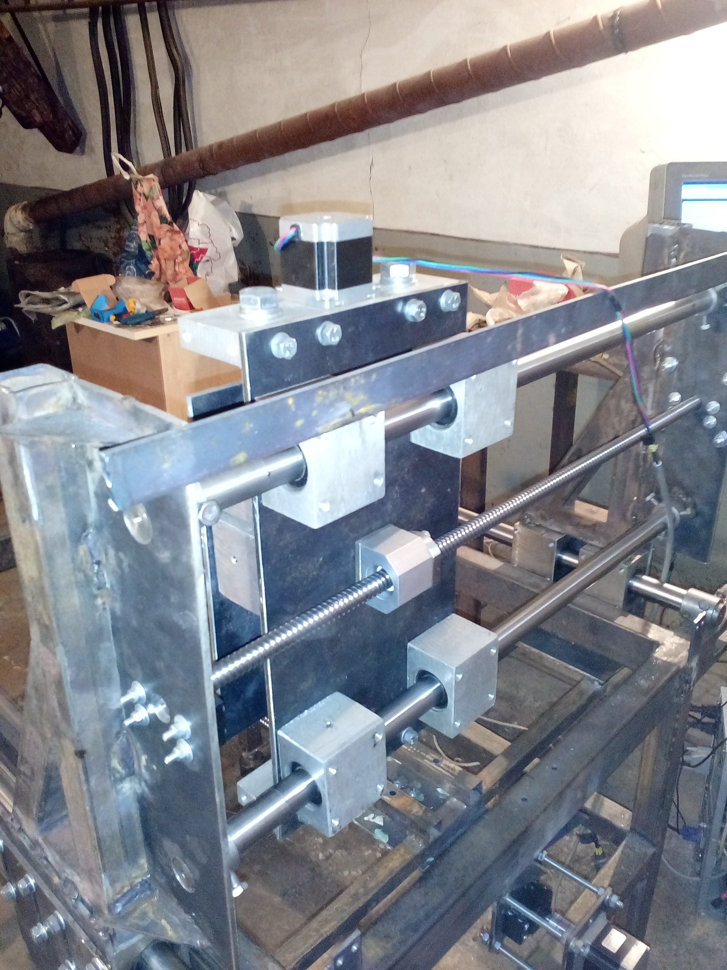

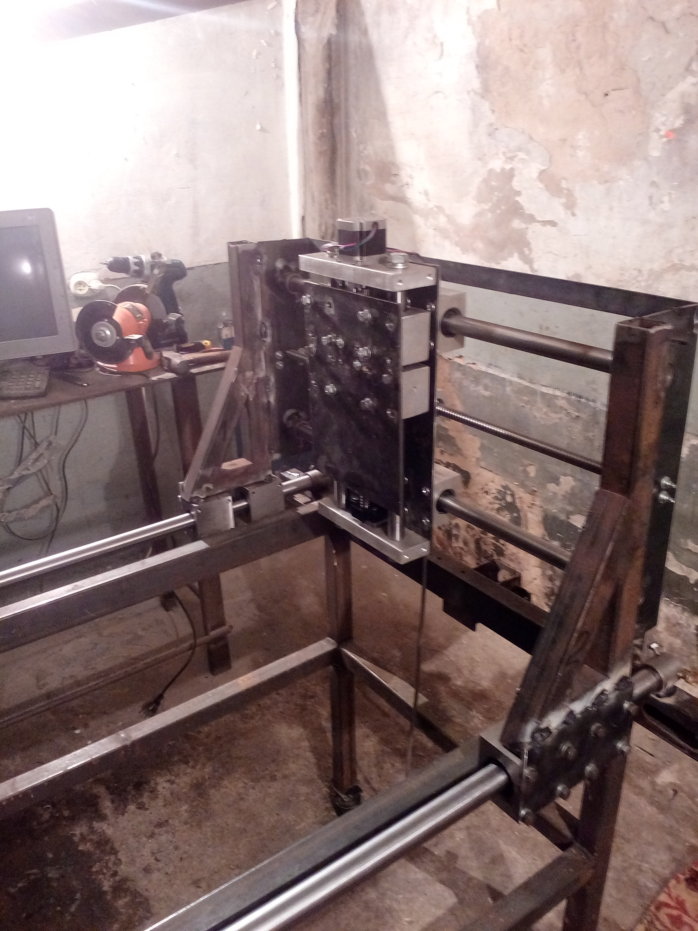

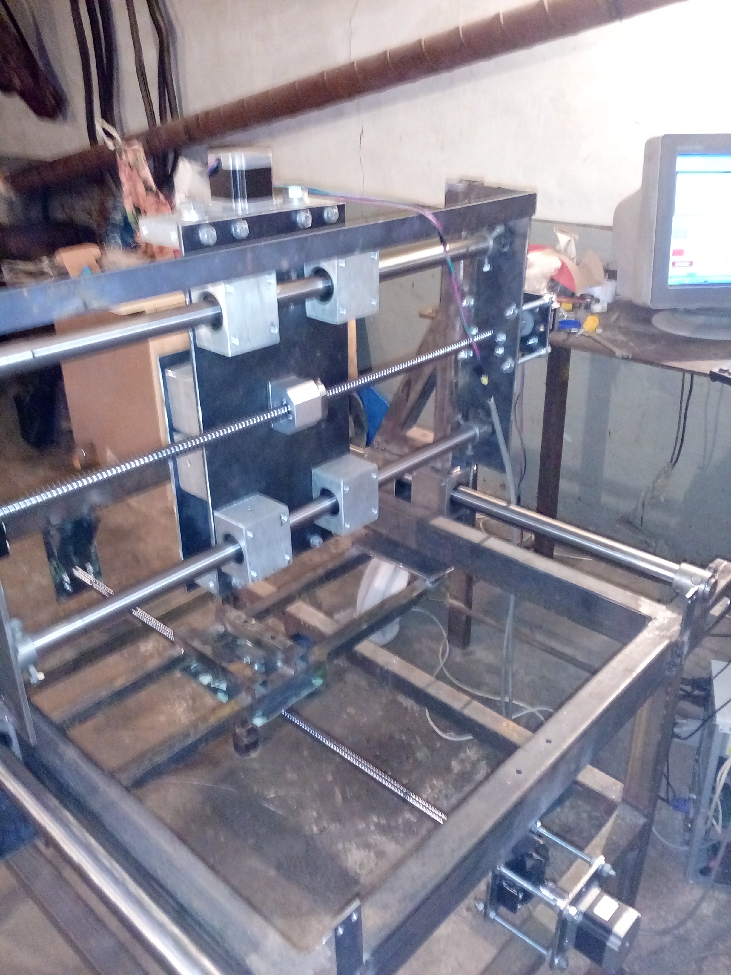

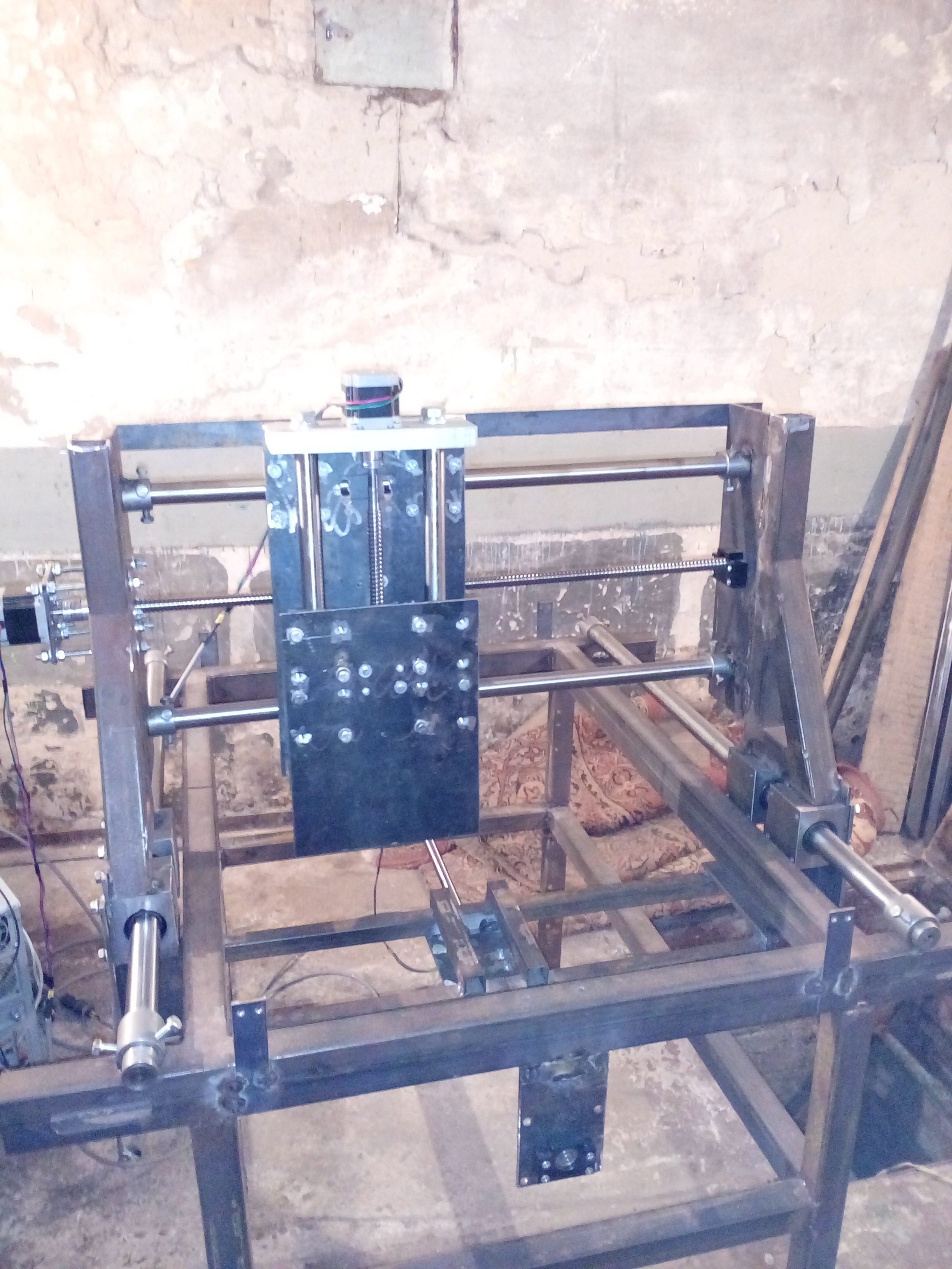

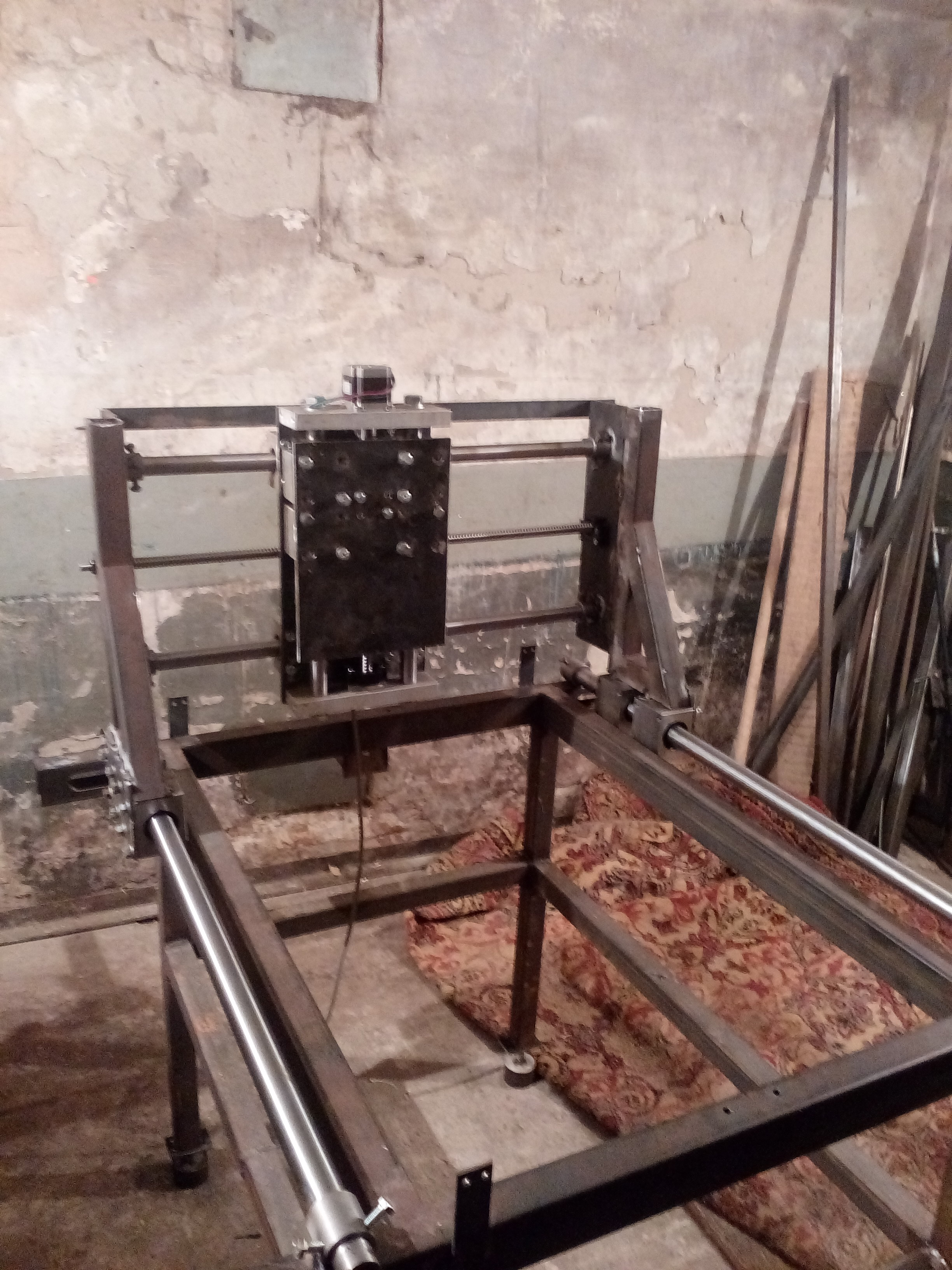

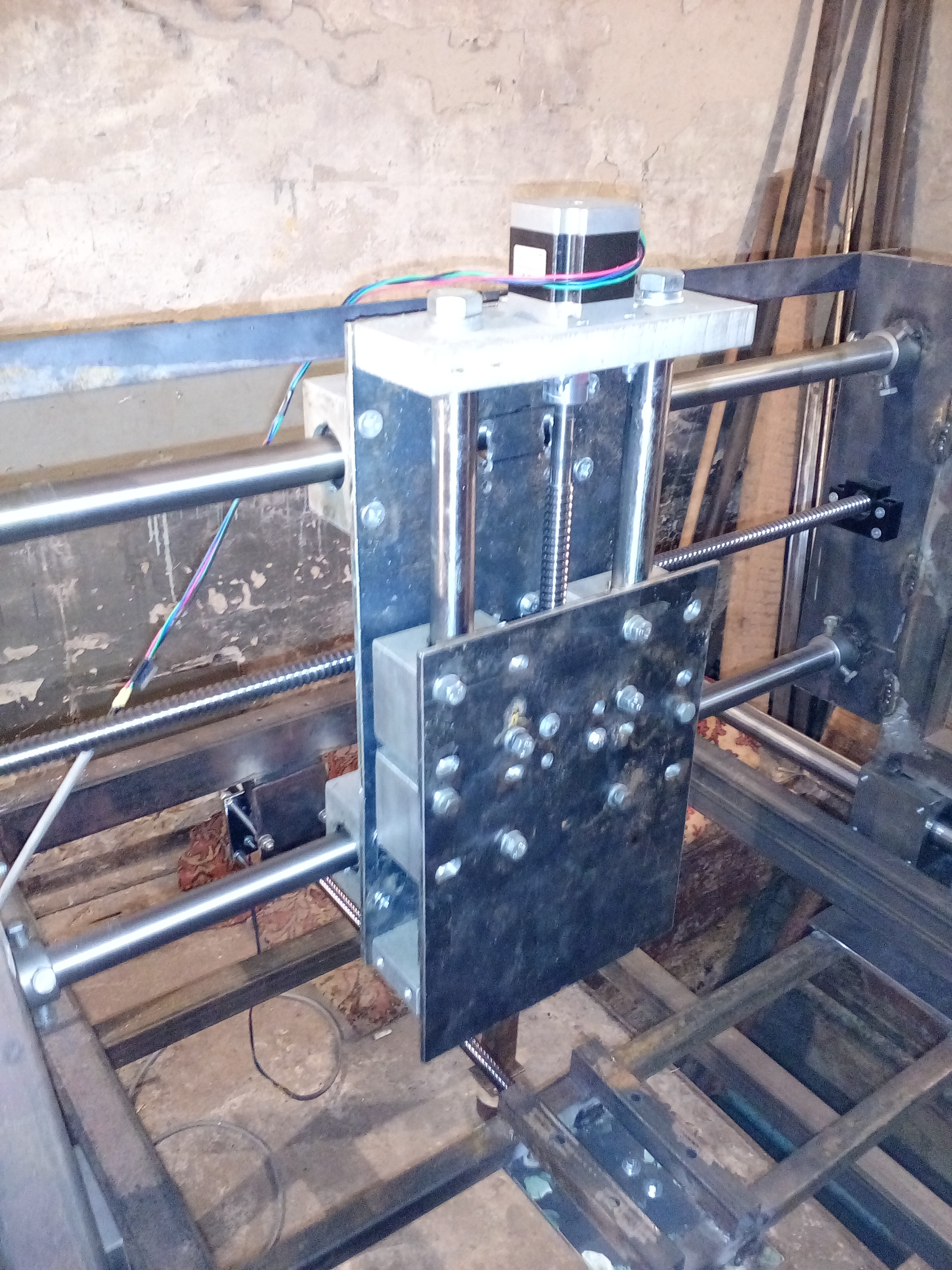

Сегодня развлекался в гараже и начал сборку то что палучаеться мне нравиться
IMG_2017-01-14_164435.jpg (4682 просмотра) <a class='original' href='./download/file.php?id=100051&mode=view' target=_blank>Загрузить оригинал (1.42 МБ)</a>
IMG_2017-01-14_164455.jpg (4682 просмотра) <a class='original' href='./download/file.php?id=100052&mode=view' target=_blank>Загрузить оригинал (1.46 МБ)</a>
IMG_2017-01-14_165630.jpg (4682 просмотра) <a class='original' href='./download/file.php?id=100053&mode=view' target=_blank>Загрузить оригинал (1.53 МБ)</a>

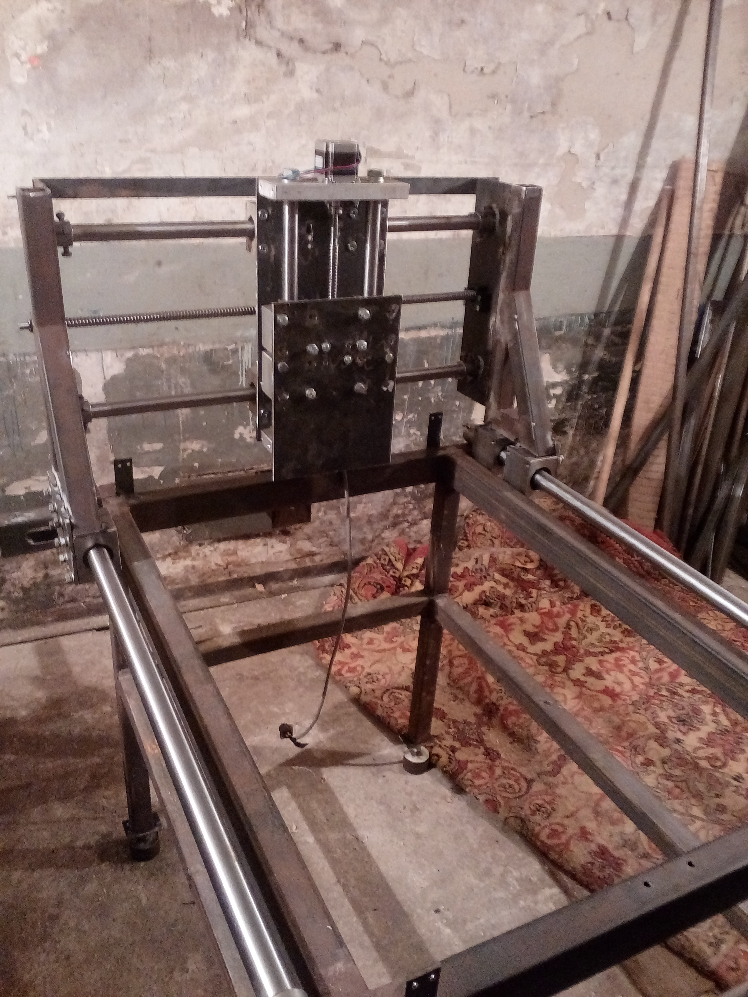

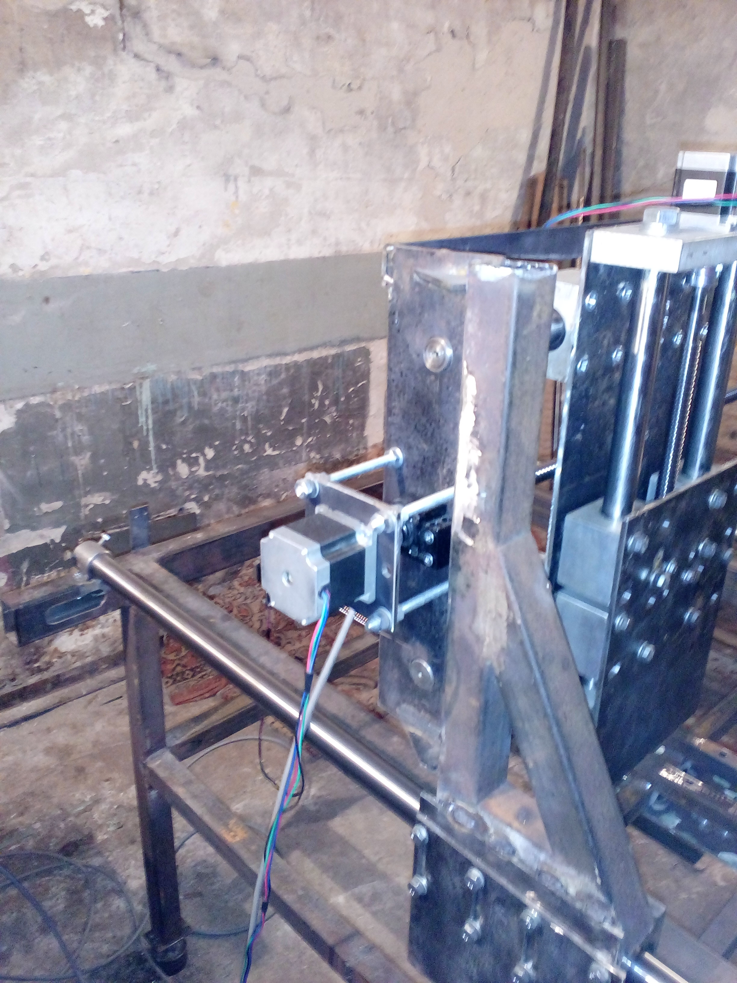

Ну вот почти собрал свой станок №2, покуда на прогоне, осталось шпиндель концевики покрасить
вот фото
а вот и видео
https://youtu.be/HgEMz77Z6YM
IMG_2017-02-17_164218.jpg (4432 просмотра) <a class='original' href='./download/file.php?id=103626&mode=view' target=_blank>Загрузить оригинал (1.65 МБ)</a>
IMG_2017-02-17_164305.jpg (4432 просмотра) <a class='original' href='./download/file.php?id=103627&mode=view' target=_blank>Загрузить оригинал (1.51 МБ)</a>
IMG_2017-02-17_164327.jpg (4432 просмотра) <a class='original' href='./download/file.php?id=103628&mode=view' target=_blank>Загрузить оригинал (1.6 МБ)</a>
IMG_2017-02-17_164400.jpg (4432 просмотра) <a class='original' href='./download/file.php?id=103629&mode=view' target=_blank>Загрузить оригинал (1.29 МБ)</a>
IMG_2017-02-17_164427.jpg (4432 просмотра) <a class='original' href='./download/file.php?id=103630&mode=view' target=_blank>Загрузить оригинал (1.18 МБ)</a>

nachkar, а есть индикатор ИЧ10 например? перегоните портал в середину, по У тоже ,опустите вниз и потяните за "фрезу". интересны отклонения фрезы при усилии 1кг перевалят за десятку или нет
нікому нічого не нав'язую.
Re: Попытка номер2 (работа над ошибками)
За миллиметр а не десятку.
exup
Сообщения: 155
Зарегистрирован: 22 дек 2012, 21:49
Репутация: 59
Сообщение exup »
Фактически струны.
Недостаточная общая жёсткость основной рамы не позволит "натянуть" валы даже по оси x.
Но, можно развить конструкцию рамы до фермы, и если повезёт с получившейся геометрией, оси x и y продублировать каретками и рельсами на собственных основаниях.
Общая "толщина",а с ней и жёсткость, рам осей x и y при таком подходе должна несколько возрасти,а там до анкеров и бетонирования рамы x пара шагов.
nachkar
Сообщения: 55
Зарегистрирован: 25 мар 2016, 17:43
Сообщение nachkar »
У меня по y валы стоят 35 думаю если и будет прогиб то совсем незначительный учитывая на длинную 950 мм по х 25 мм длинна 620 может и будут какие то откланения не спорю но мне очень дорого привоз в Беларусь направляющие с опорой так что выходил из положения как мог
aegis
Сообщения: 3115
Репутация: 1810
Настоящее имя: Михайло
Сообщение aegis »
nachkar писал(а):если и будет прогиб то совсем незначительный
давайте поменяем для начала. 1 и 10кг нагрузки
aegis, Миша, чего ж там интересного? Итак понятно, что отклонения, будут гигантские. :)
to ТС: Да хоть 55 валы поставь - это, не поможет! :)
nachkar
Сообщения: 55
Сообщение nachkar »
Я в основном работать буду только по дереву очень редко по цветмету думаю мне точности хватит разбогатею перейти на опорные направляющие вообще никакого труда не составит
