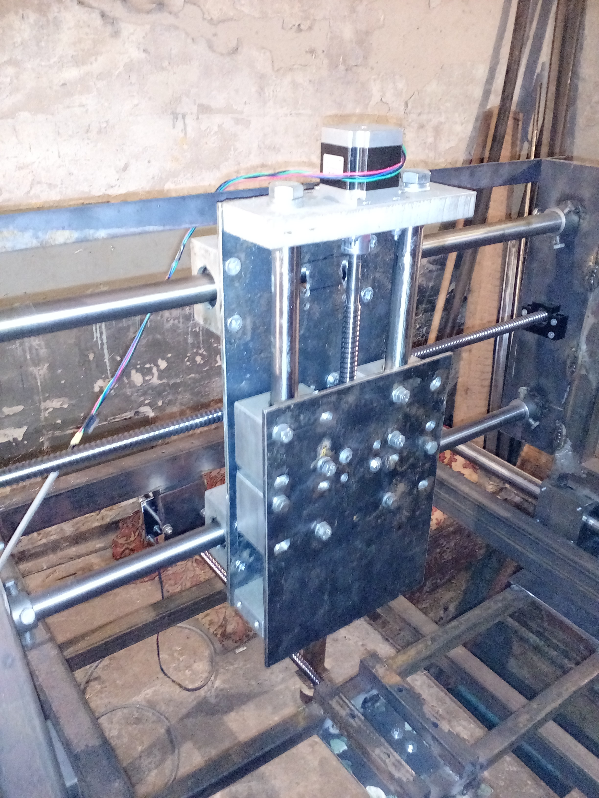

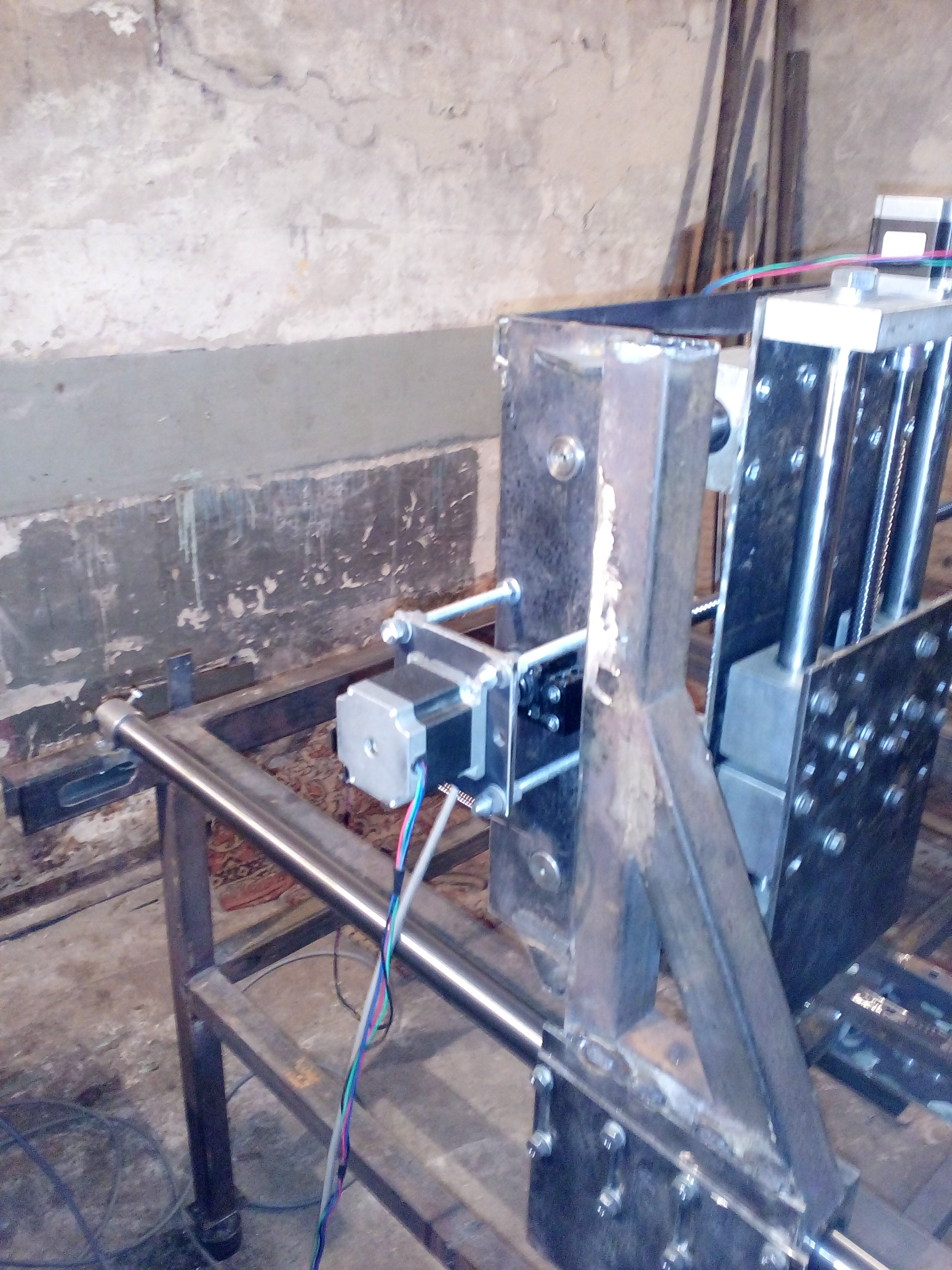

Сегодня развлекался в гараже и начал сборку то что палучаеться мне нравиться
IMG_2017-01-14_164435.jpg (4688 просмотров) <a class='original' href='./download/file.php?id=100051&mode=view' target=_blank>Загрузить оригинал (1.42 МБ)</a>
IMG_2017-01-14_164455.jpg (4688 просмотров) <a class='original' href='./download/file.php?id=100052&mode=view' target=_blank>Загрузить оригинал (1.46 МБ)</a>
IMG_2017-01-14_165630.jpg (4688 просмотров) <a class='original' href='./download/file.php?id=100053&mode=view' target=_blank>Загрузить оригинал (1.53 МБ)</a>

Ну вот почти собрал свой станок №2, покуда на прогоне, осталось шпиндель концевики покрасить
вот фото
а вот и видео
https://youtu.be/HgEMz77Z6YM
IMG_2017-02-17_164218.jpg (4438 просмотров) <a class='original' href='./download/file.php?id=103626&mode=view' target=_blank>Загрузить оригинал (1.65 МБ)</a>
IMG_2017-02-17_164305.jpg (4438 просмотров) <a class='original' href='./download/file.php?id=103627&mode=view' target=_blank>Загрузить оригинал (1.51 МБ)</a>
IMG_2017-02-17_164327.jpg (4438 просмотров) <a class='original' href='./download/file.php?id=103628&mode=view' target=_blank>Загрузить оригинал (1.6 МБ)</a>
IMG_2017-02-17_164400.jpg (4438 просмотров) <a class='original' href='./download/file.php?id=103629&mode=view' target=_blank>Загрузить оригинал (1.29 МБ)</a>
IMG_2017-02-17_164427.jpg (4438 просмотров) <a class='original' href='./download/file.php?id=103630&mode=view' target=_blank>Загрузить оригинал (1.18 МБ)</a>

nachkar, а есть индикатор ИЧ10 например? перегоните портал в середину, по У тоже ,опустите вниз и потяните за "фрезу". интересны отклонения фрезы при усилии 1кг перевалят за десятку или нет

Фактически струны.
Недостаточная общая жёсткость основной рамы не позволит "натянуть" валы даже по оси x.
Но, можно развить конструкцию рамы до фермы, и если повезёт с получившейся геометрией, оси x и y продублировать каретками и рельсами на собственных основаниях.
Общая "толщина",а с ней и жёсткость, рам осей x и y при таком подходе должна несколько возрасти,а там до анкеров и бетонирования рамы x пара шагов.

У меня по y валы стоят 35 думаю если и будет прогиб то совсем незначительный учитывая на длинную 950 мм по х 25 мм длинна 620 может и будут какие то откланения не спорю но мне очень дорого привоз в Беларусь направляющие с опорой так что выходил из положения как мог

nachkar писал(а):если и будет прогиб то совсем незначительный
давайте поменяем для начала. 1 и 10кг нагрузки

aegis, Миша, чего ж там интересного? Итак понятно, что отклонения, будут гигантские. :)
to ТС: Да хоть 55 валы поставь - это, не поможет! :)

Я в основном работать буду только по дереву очень редко по цветмету думаю мне точности хватит разбогатею перейти на опорные направляющие вообще никакого труда не составит

nachkar писал(а):вообще никакого труда не составит
Изменится вся геометрия, "обёрнутая" вокруг ШВП.
Так что будет не очень просто ..
