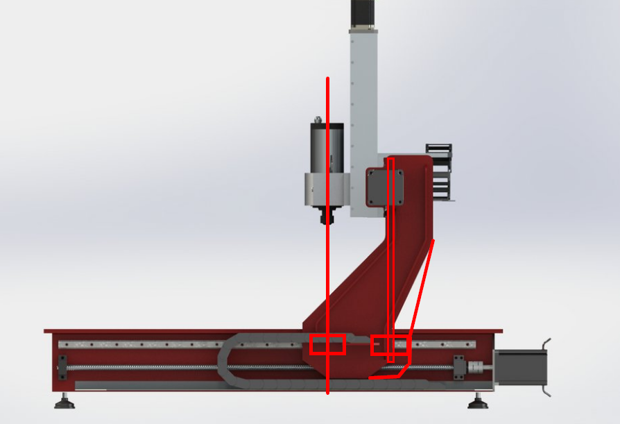

Chpok писал(а):Я думал об этом но не нашел причин,вроде все напряжения от фрезы перпендикулярно стола работают,размер этого горбика роли не должен сырать
я имел ввиду сдвинуть ось шпинделя "назад". проще говоря - ось шпинделя провести через центр передней каретки, которая боковину катает, а плоскость плиты портала (где рельсы прикреплены) провести через центр задней каретки. рабочее поле не изменится, но с тз сопромата упругость конструкции уменьшится и более равномерно распределятся нагрузки. если пропустить через FEA боковину, то самый напряжный участок будет как раз на самых задних винтах задней каретки боковины. а там по сути пусто.

Притензии к боковинам портала?
Re: ИЗ профильного металла по алюминию 900х700х200
фигня все это не тем заморачиваетесь. это положение шпинделя относительно кареток ни на что не влияет. всеголиш центр тяжести. а вот там где жесткость нужна ослабляете делая сильно изогнутые боковины. сделайте заднюю кромку боковины прямой и поставьте туда ребро хорошее завязаное на балку портала и будет куда круче.

Chpok писал(а):Притензии к боковинам портала?
к ним, но как бы не претензии.. так, заметочка.
frezeryga писал(а): это положение шпинделя относительно кареток ни на что не влияет. всеголиш центр тяжести.
центр тяжести где-то в районе суппорта.
frezeryga писал(а): вот там где жесткость нужна ослабляете делая сильно изогнутые боковины. сделайте заднюю кромку боковины прямой и поставьте туда ребро хорошее завязаное на балку портала и будет куда круче.
тут да, всё верно.
желательно не выносить точки приложения силы за периметр 4х кареток, которые возят портал.

donvictorio писал(а):я имел ввиду сдвинуть ось шпинделя "назад". проще говоря - ось шпинделя провести через центр передней каретки, которая боковину катает, а плоскость плиты портала (где рельсы прикреплены) провести через центр задней каретки. рабочее поле не изменится, но с тз сопромата упругость конструкции уменьшится и более равномерно распределятся нагрузки. если пропустить через FEA боковину, то самый напряжный участок будет как раз на самых задних винтах задней каретки боковины. а там по сути пусто.
Спасибо большое я учту это
Я какраз про то что выносить можно и нужно если это дает жесткость боковинам.

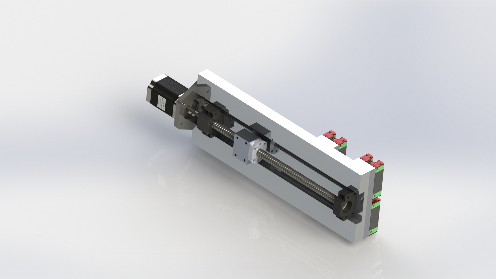

Спасибо ребята за дельные советы,я переделаю.Может еще ось Z обсудим

покажи суппорт отдельно

Вот так?

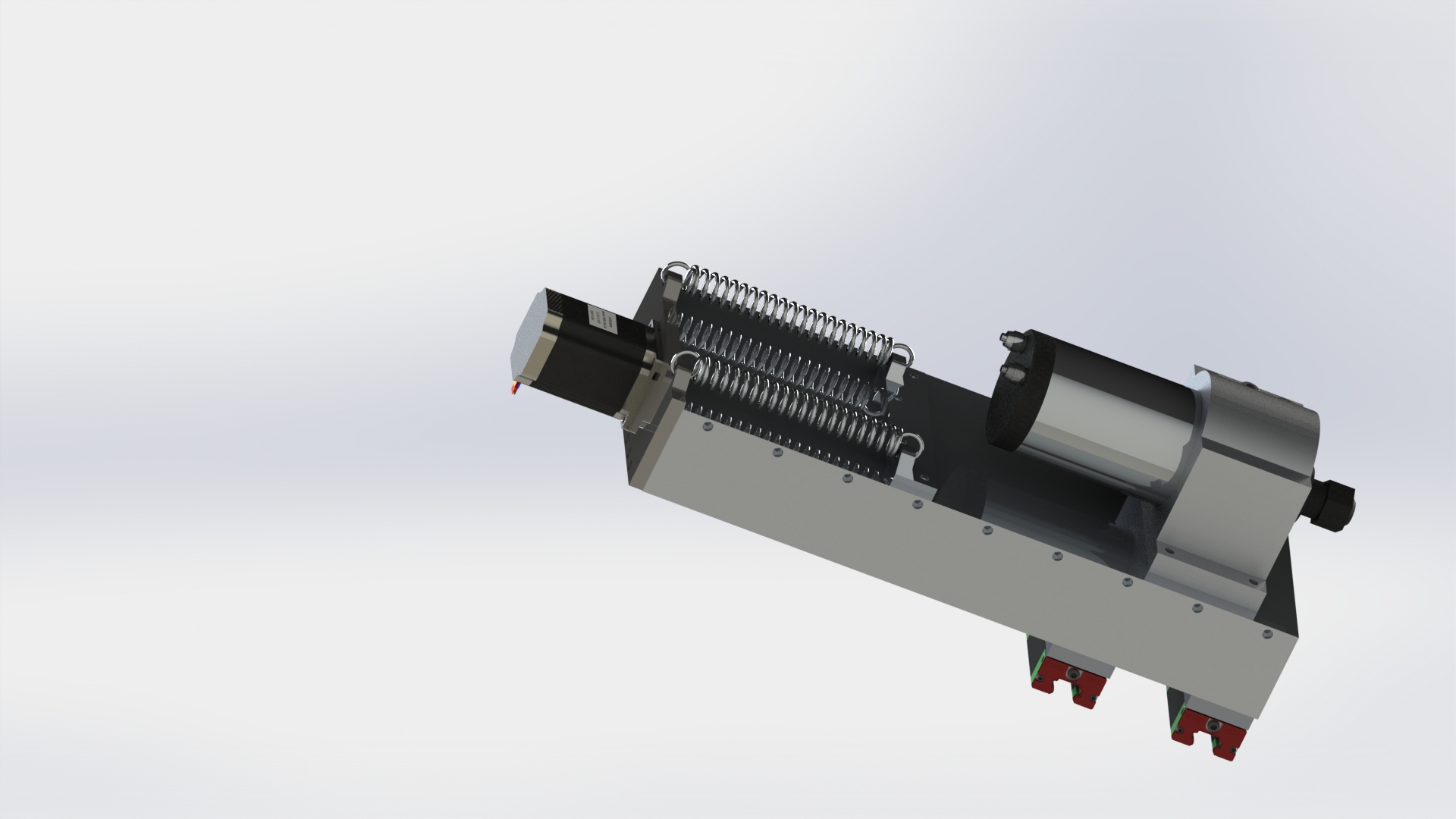

Хотел еще спросить ,шаговик на Z с тормозом нужен или обычный пойдет?
Сообщение donvictorio »
схема норм, но нюансы всплывут после размещения крепежа и просчёта алгоритма сборки. так, как на картинке каретки довольно геморно крепить.
шаговик хз, в зависимости от преднатяга швп. у меня не падал без тормоза, масса оси Z была около 20 кг (2005 винт, одинарная гайка) можно пружинку или газлифт туда вместить, если с местом повозиться.
Сообщение Chpok »
С каретками нормально все будет,сквозняком по четыре болта на каждую и плюс четыре к проставкам между ними.А по поводу пружин хорошая мысль я так и сделаю со стороны балки подвешу к щечкам

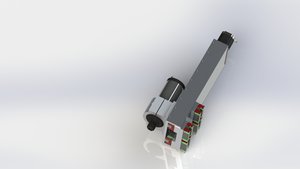

Аккуратненько смотрится.Почему у большинства тутошних станков у оси Z бока не закрывают?
Untitled.JPG (3445 просмотров) <a class='original' href='./download/file.php?id=97801&mode=view' target=_blank>Загрузить оригинал (604.88 КБ)</a>
Я не только бока закрываю но и вообще все что можно закрыть. В последних проектах даже шпиндель.

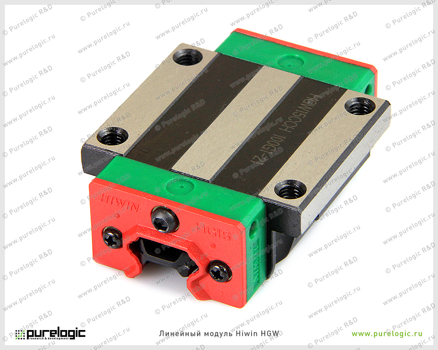

Может каретки взять такие,прикрепить со стороны балки портала,проблемы с креплением отпадают?
