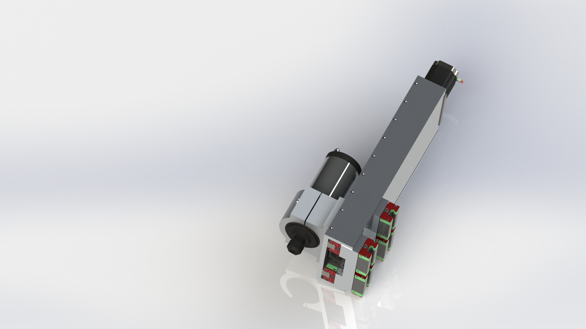

Спасибо ребята за дельные советы,я переделаю.Может еще ось Z обсудим

покажи суппорт отдельно

Вот так?

Хотел еще спросить ,шаговик на Z с тормозом нужен или обычный пойдет?

Re: ИЗ профильного металла по алюминию 900х700х200
Сообщение donvictorio »
схема норм, но нюансы всплывут после размещения крепежа и просчёта алгоритма сборки. так, как на картинке каретки довольно геморно крепить.
шаговик хз, в зависимости от преднатяга швп. у меня не падал без тормоза, масса оси Z была около 20 кг (2005 винт, одинарная гайка) можно пружинку или газлифт туда вместить, если с местом повозиться.
Chpok
Сообщения: 371
Репутация: 18
Сообщение Chpok »
С каретками нормально все будет,сквозняком по четыре болта на каждую и плюс четыре к проставкам между ними.А по поводу пружин хорошая мысль я так и сделаю со стороны балки подвешу к щечкам
