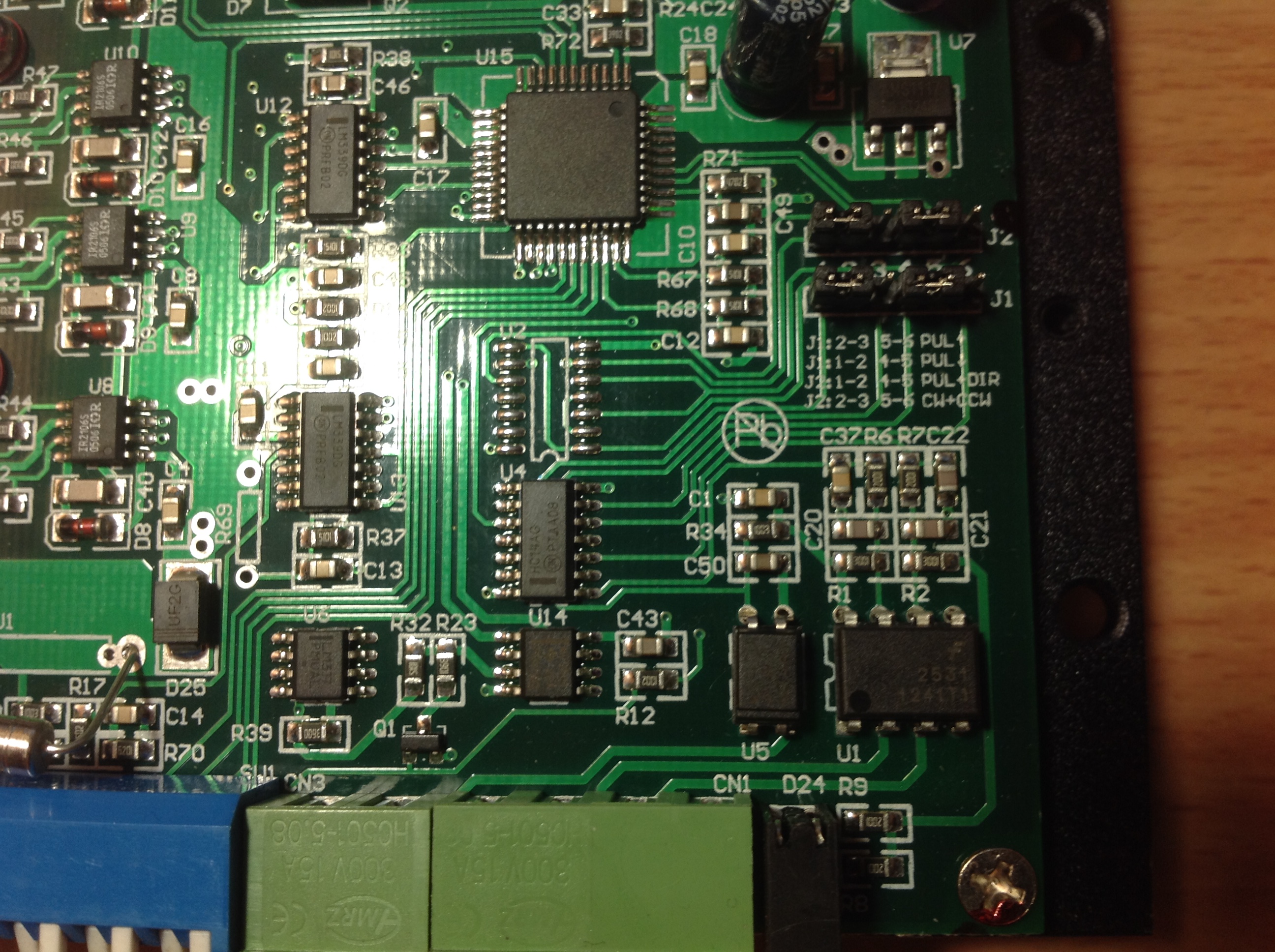

Сегодня провел небольшой тест: Температура -3. Включам систему. Мотор не крутится не вправо не влево. Один человек постоянно жмет кнопку перемещения оси на клаве. Снимаем перчатку и прикладываем палец (с температурой 36.6) к оптопаре. Кнопка перемещения оси нажата все время. По мере прогрева оптопары сначала двигатель начинает пищать, потом двигаться мелкими рывками или с заедениями, после того как прогреваешь оптопару примерно пять минут, все работает как положено, вращается в обе стороны, работает ровно... Такая хрень. Оптопары купил новые, перепаяли. Ниче не поменялось, симптомы теже. Не знаю, покупать два драйвера, потратив минимум 8к., или просто прогревать их перед работой феном минут пять, а потом они сами греться начнут. В гараже так-то +12 +16, когда растопишь...
Оптопары фирмы Sharp РС817. Попробую поискать аналоги и еще раз перепаять...

Оптопара реагирует на тепло. Свежеперепаянная тоже реагирует на тепло/холод.
вывод - она работает в граничных режимах. надо увеличить ток светодиода и(или) увеличить резистор поддтяжки выхода

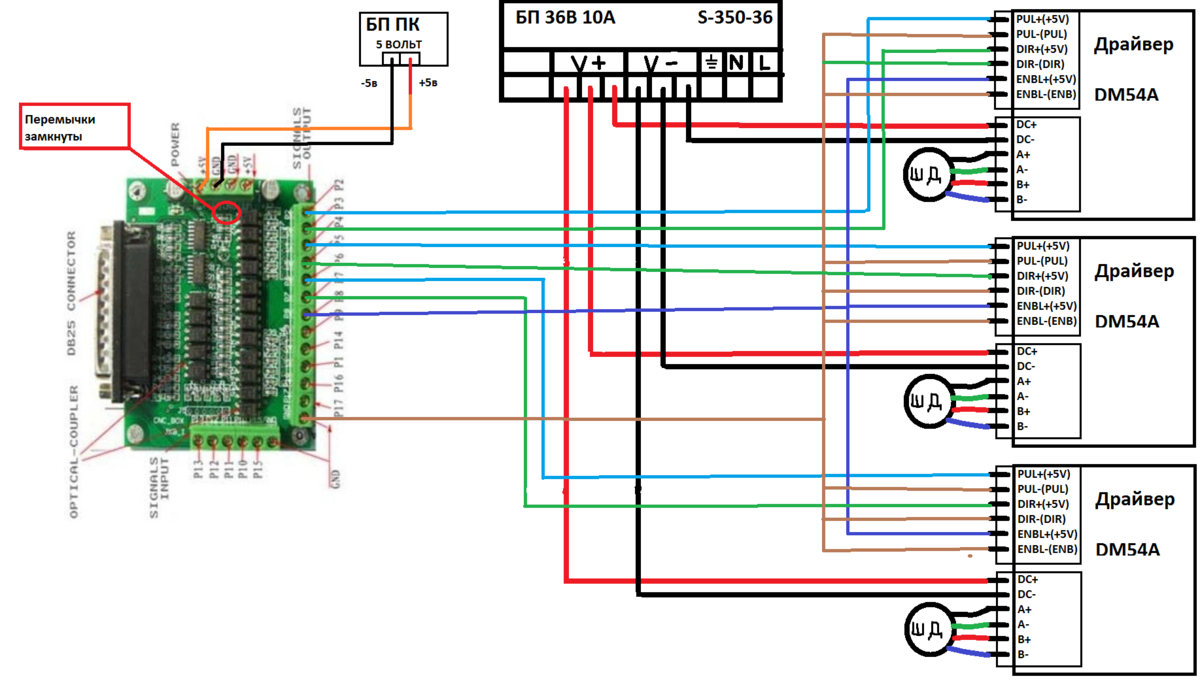

Mamont писал(а):Накидай схему как подключал драйвера, питание, контролер
Cross
Сообщения: 166
Зарегистрирован: 21 июл 2015, 18:29
Репутация: 4
Настоящее имя: Артем
Re: Пропал сигнал DIR, сломался драйвер?
Сообщение Cross »
Mamont писал(а):Оптопара реагирует на тепло. Свежеперепаянная тоже реагирует на тепло/холод.
ну и :
image.png (1527 просмотров) <a class='original' href='./download/file.php?id=97561&mode=view' target=_blank>Загрузить оригинал (315.01 КБ)</a>

1. оптопару перепаивал с платы комутатора (зелененькая) или в драйверах?
2. +5в откуда брали?
3 померяй напряжение от gnd до точек Р14-17 (что идет на +dirы ) при вращении в одну и в другую стороны
4. попробуй возвратный сигнал (коричневый провод) черед обычный диод включить. катод диода к винтовой клемме, анод к драйверам

Возможно ли, что схемотехника неверная? Например, номинал токоограничивающего резистора завышен, из-за чего нестабильно срабатывает оптопара.

Mamont писал(а):2. +5в откуда брали?
С компа

Mamont писал(а):1. оптопару перепаивал с платы комутатора (зелененькая) или в драйверах?
В драйвере

Сообщение Cross »

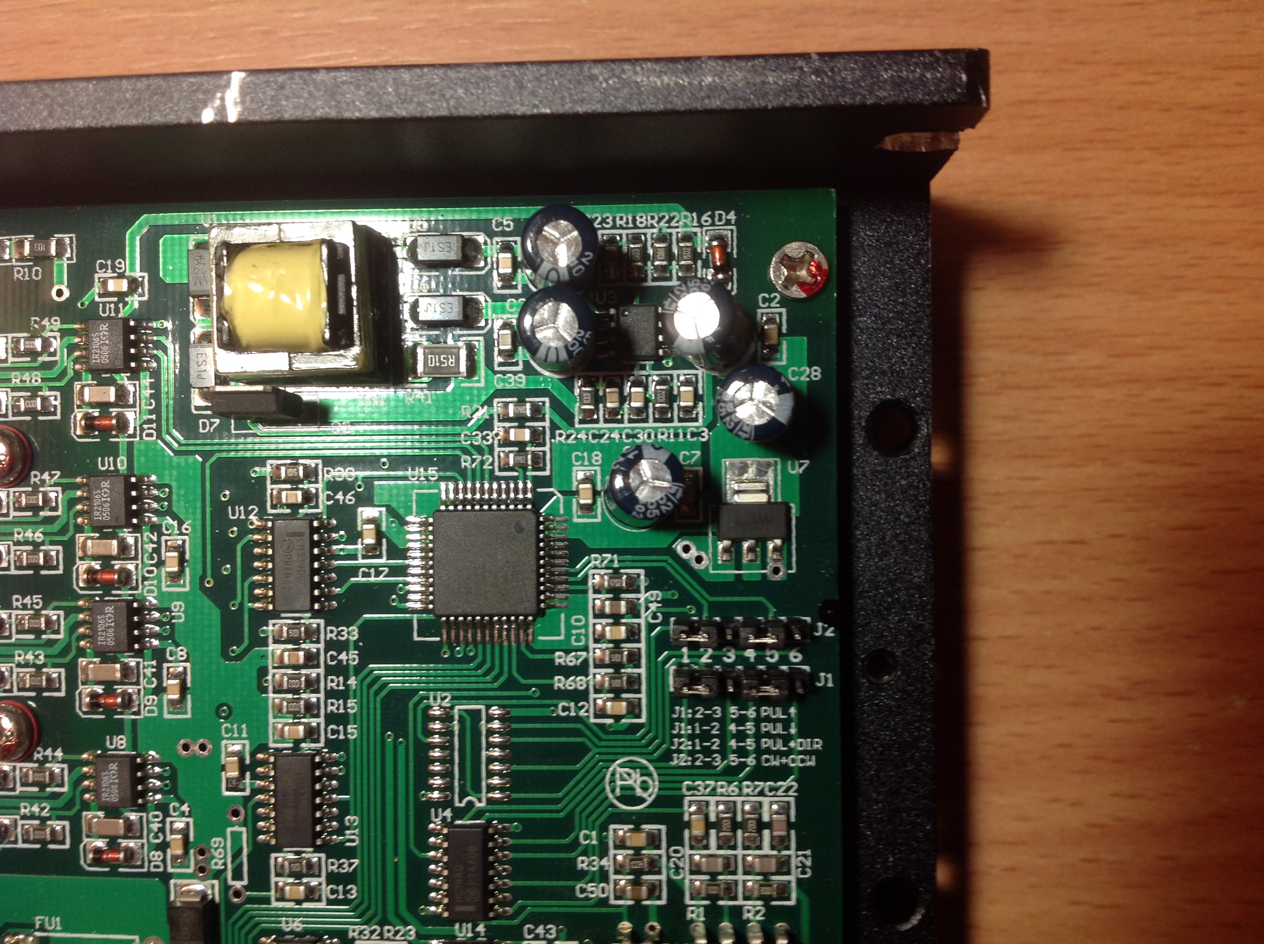

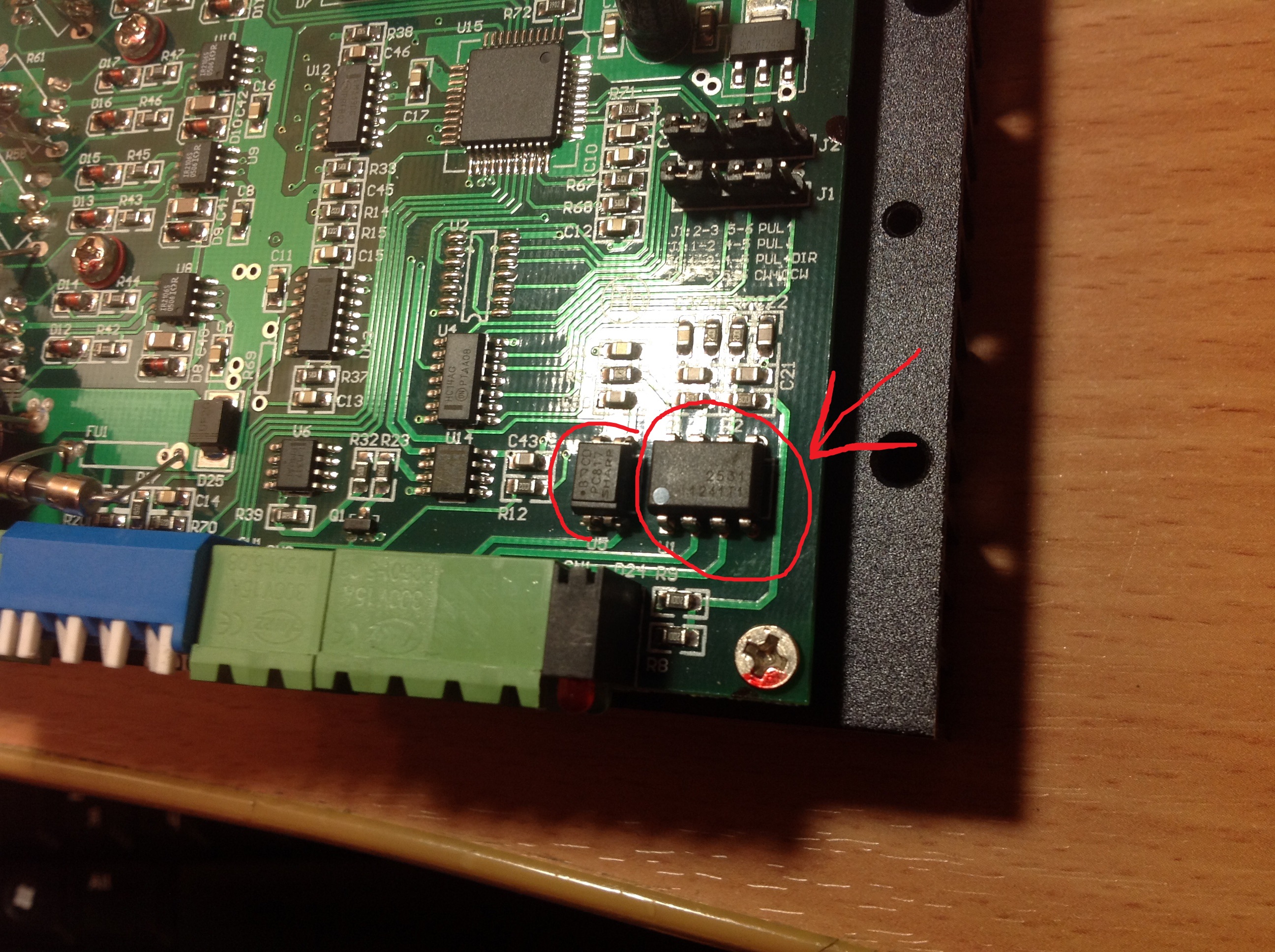

Пальцем нагревал ту, что со стрелочкой, перепаивал обе...
IMG_2070.JPG (1492 просмотра) <a class='original' href='./download/file.php?id=97565&mode=view' target=_blank>Загрузить оригинал (1.51 МБ)</a>
Mamont
Сообщения: 1667
Репутация: 391
Настоящее имя: Виталий
Откуда: РБ Минск
Сообщение Mamont »

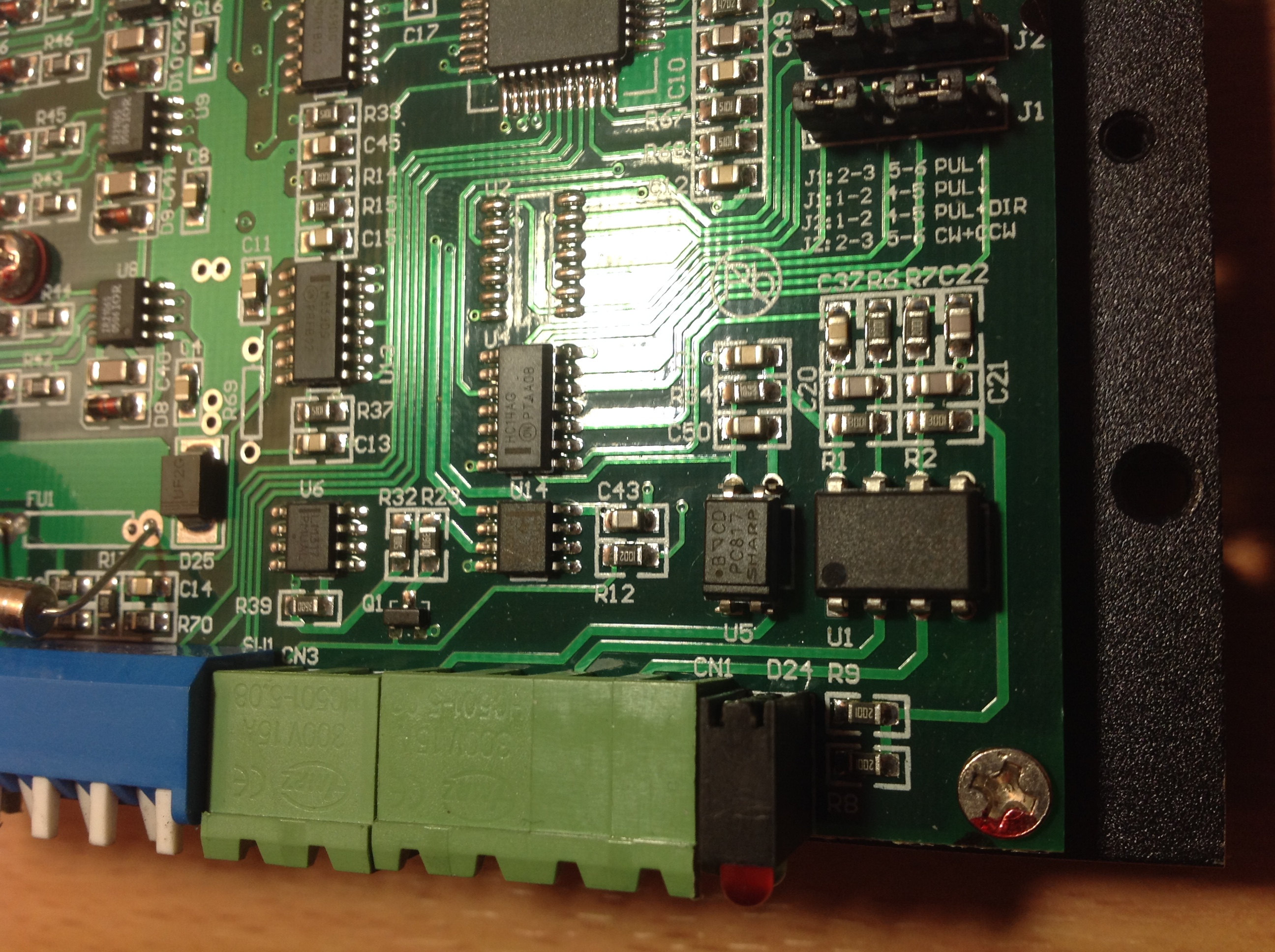

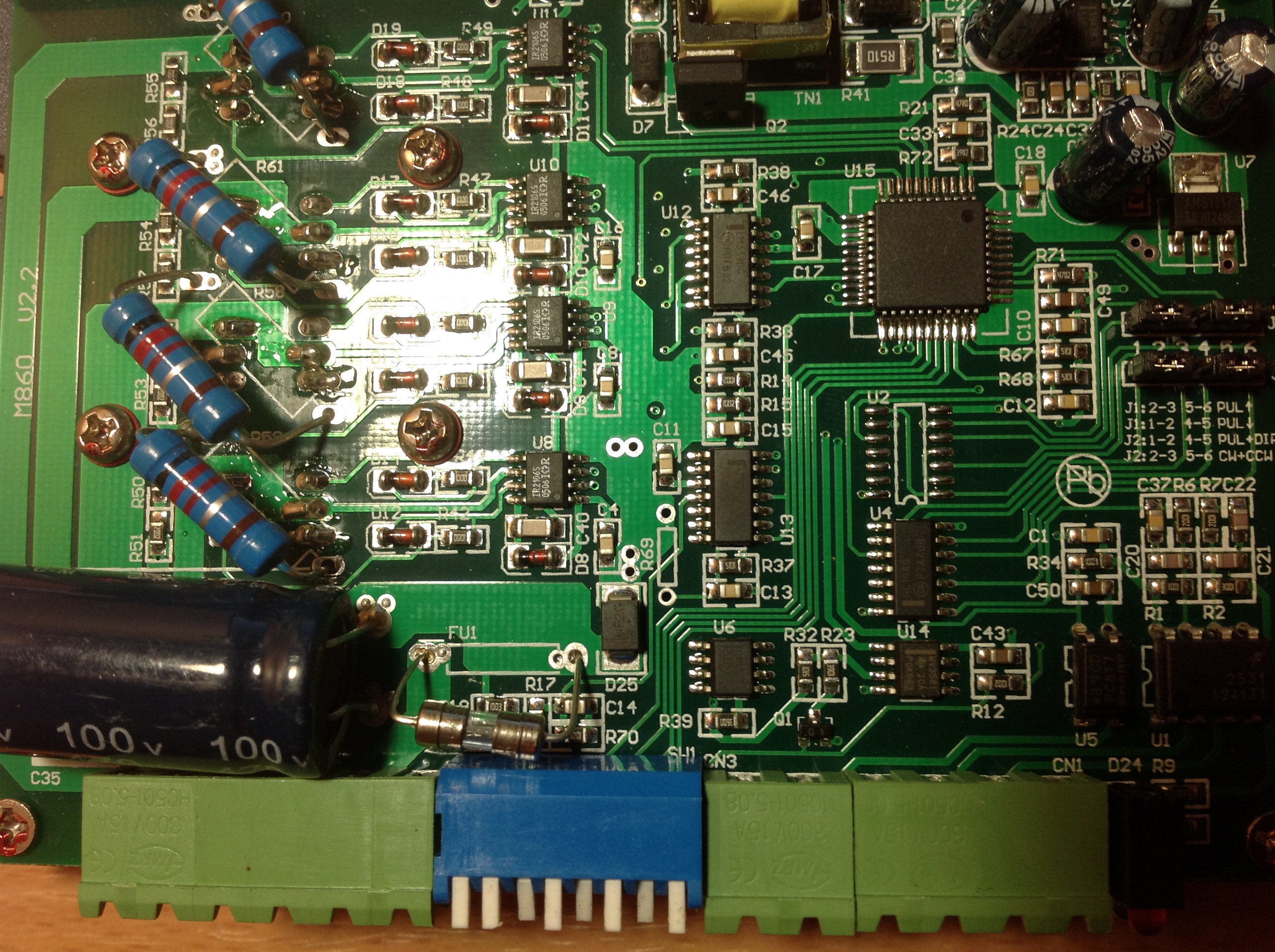

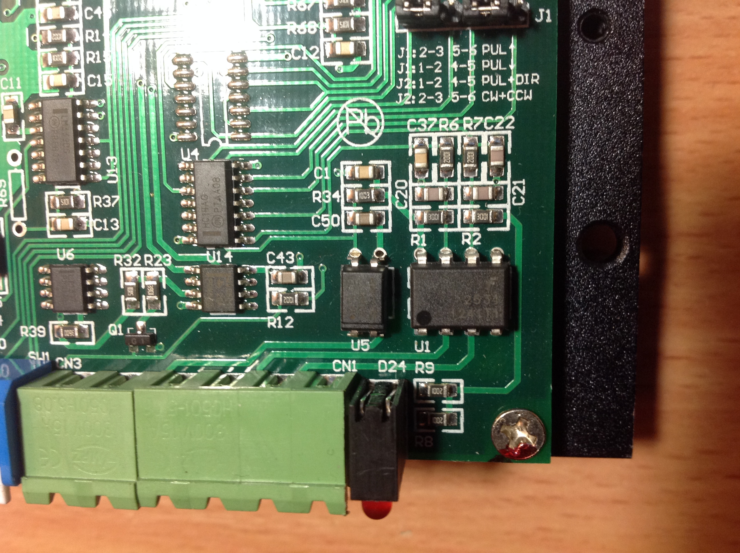

ну чо, меряй напряжение на входе оптопары, канал дир - это ноги 1 и 2
и выходное напряние - ноги 5 и 7. а также питание оптопары на 5-8
желательно фото драйвера глянуть более качественое, без засветки вспышки и с читаемыми номиналами
Cross
Сообщения: 166
Репутация: 4
Сообщение Cross »
Mamont писал(а):ну чо, меряй напряжение на входе оптопары, канал дир - это ноги 1 и 2
Ноги это имеется ввиду выходы на контроллере? Сигналы с контроллера на драйвер у меня по витой паре приходят.
