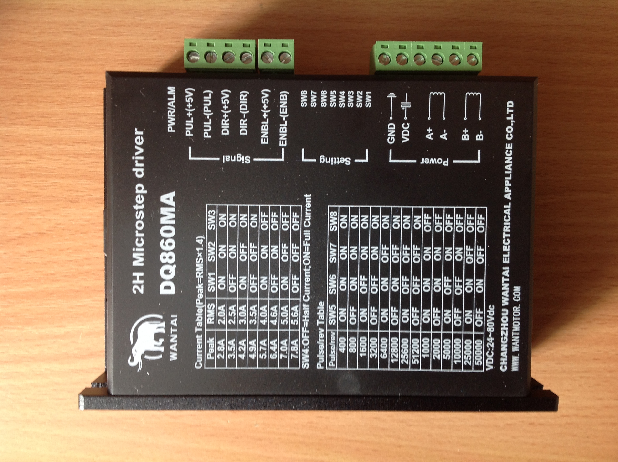

Приветствую! Еще не собрал станок, а он уже успел сломаться :thinking: В свободное время дособираю станок, вот собрал всю механику и решил попробовать как что ездит. И оказалось, что одна из осей едет только в одну сторону. До этого было все нормально! Притом сейчас было два момента, когда ось двигалась в обе стороны! Сначала я думал что меня проглючило, но товарищ стоял рядом и тоже это заметил. Менял драйвера местами, этот драйвер ведет себе на других осях так же - едет только в одну сторону. Да раза переделывали "разводку" с контроллера - не помогало, те же яйца. Как выяснить, сломался ли он, что и как "прозванивать"? Он новый совсем можно сказать, не понимаю как так вышло? Ниже фото драйвера, контроллера и мотора.

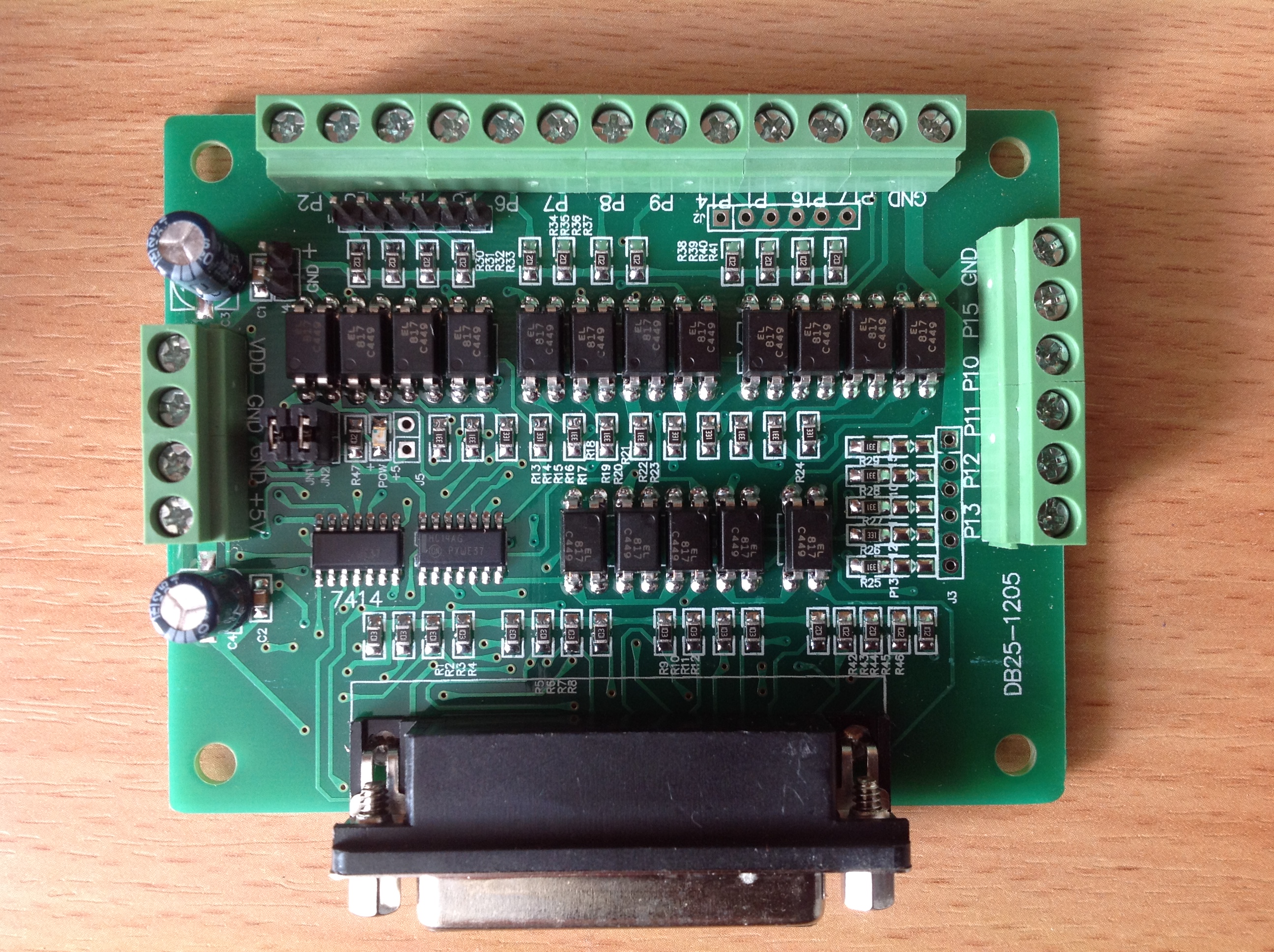

Для начала длительность импульса DIR поставь по максимум, 15-20мкс
Наверняка в драйвере есть опторазвязка. И на контроллере тоже, причем не самая быстрая (el818)

Снял крышку, посмотрел, что могли "прозвонили". Все нормально. Пока драйвер не нагреешь - не работает. Ставишь около обогревателя минут на 10 - все нормально, работает. Брак? Менять драйвер? Или каждый раз прогревать строительным феном отсек с драйверами? :wik:

Ну, чессгря, я надеялся, что там какая-нибудь кольцевая трещина вокруг вывода(-ов), которая при изменении температура замыкается/размыкается и т.п..
Но, возможно, проблема именно в самом чипе.
У компьютерщиков подобная фигня была с приснопамятными GF8600, лечилась , правда, более радикальным способом - или заменой, или прогревом чипа на ИК-паяльной станции, а в домашних условиях - всей карты в духовке.

Cross писал(а):Я вообще не могу себе представить причинно-следственной связи между повышением температуры и работой/неработой электронного устройства.
Элементарно. На самом деле довольно распространенная неисправность. Где-то вывод отвалился от припоя или микротрещина в дорожке. При нагреве происходит деформация платы/детали, в результате смещение вывода детали на несколько микрон/соток, и этого хватает чтобы появился контакт :)

Накидай схему как подключал драйвера, питание, контролер
