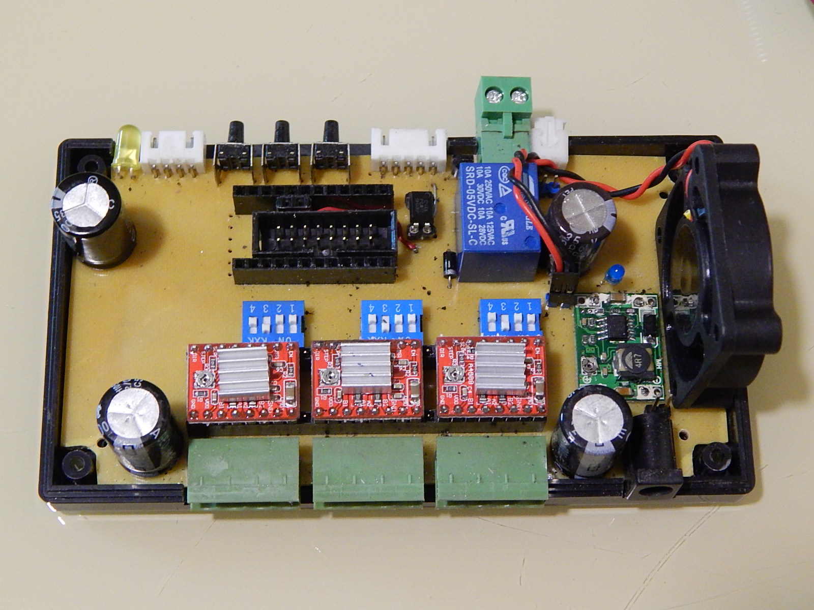

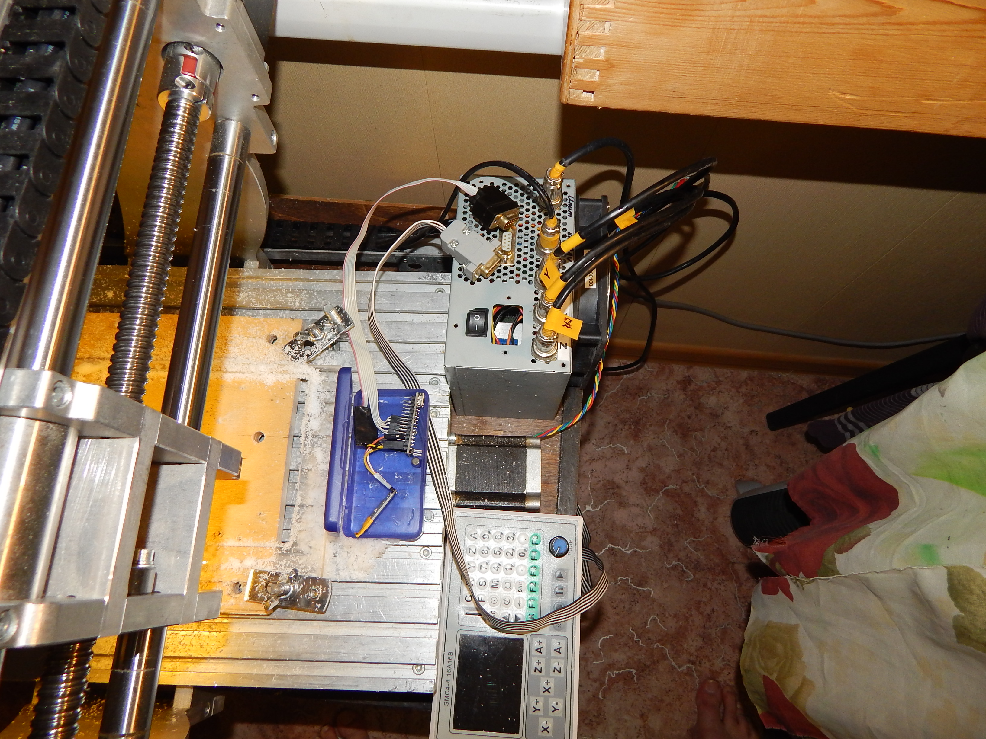

Я пошел модульным путем: на Вектронике блок драйверов (TB6600) отдельно. В качестве контроллера в основном используется китайский автономник SMC4-4-16A16B, но можно подключить и Ардуину Нану с беспроводным синезубом НС-06.
DSCN4665.JPG (2280 просмотров) <a class='original' href='./download/file.php?id=95897&mode=view' target=_blank>Загрузить оригинал (1.79 МБ)</a>

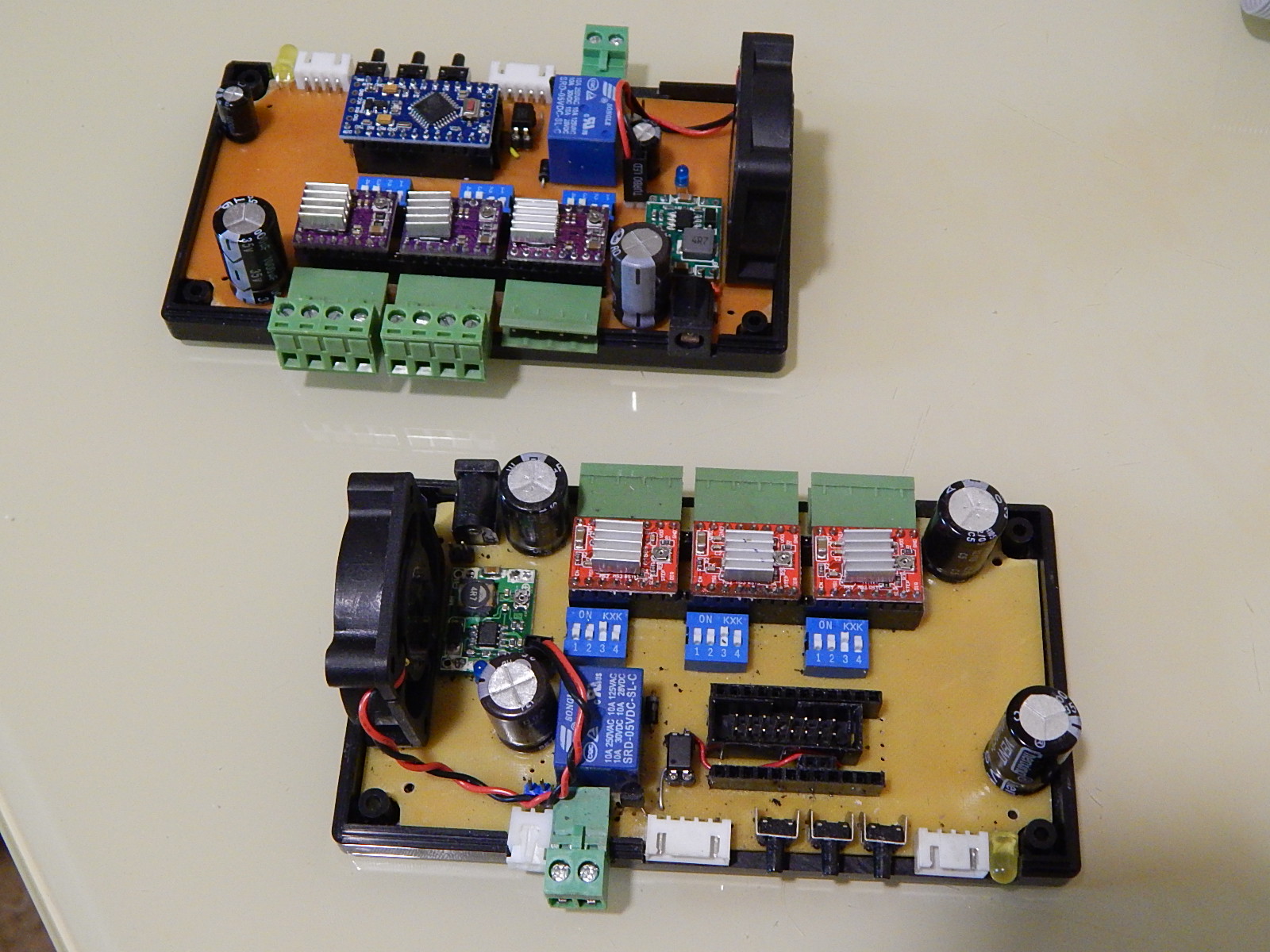

А для мелких ЧПУ (типа проксона) сделал блок управления
DSCN4685.JPG (2279 просмотров) <a class='original' href='./download/file.php?id=95914&mode=view' target=_blank>Загрузить оригинал (457.54 КБ)</a>
(с DC-DC, реле включения шпинделя, вентилятором, разъемами подключения USB-TTL, концевых датчиков и Z-probe, кнопок старт/стоп/отмена, выход Uпит на освещалку). Z-probe подключен через оптопару PC-817. Также можно подключить синезуб на НС-06
DSCN4686.JPG (2280 просмотров) <a class='original' href='./download/file.php?id=95899&mode=view' target=_blank>Загрузить оригинал (469.34 КБ)</a>

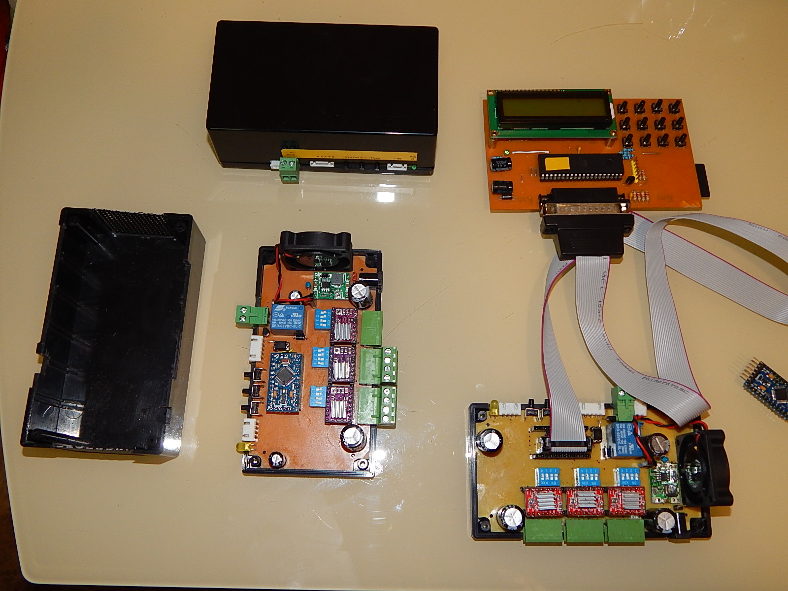

И да, можно выдернуть Ардуину и подключить MicroNC контроллер С.Ефремова
DSCN4680.JPG (2280 просмотров) <a class='original' href='./download/file.php?id=95898&mode=view' target=_blank>Загрузить оригинал (461.18 КБ)</a>
selenur писал(а):1) DC-DC преобразователь, что-бы входящее напряжение можно было легко использовать вплоть до 40 вольт
Часто мной используемые китайские типа Mini 360 только до 23-24В, а LM2596 шибко габаритны для такого блока.
