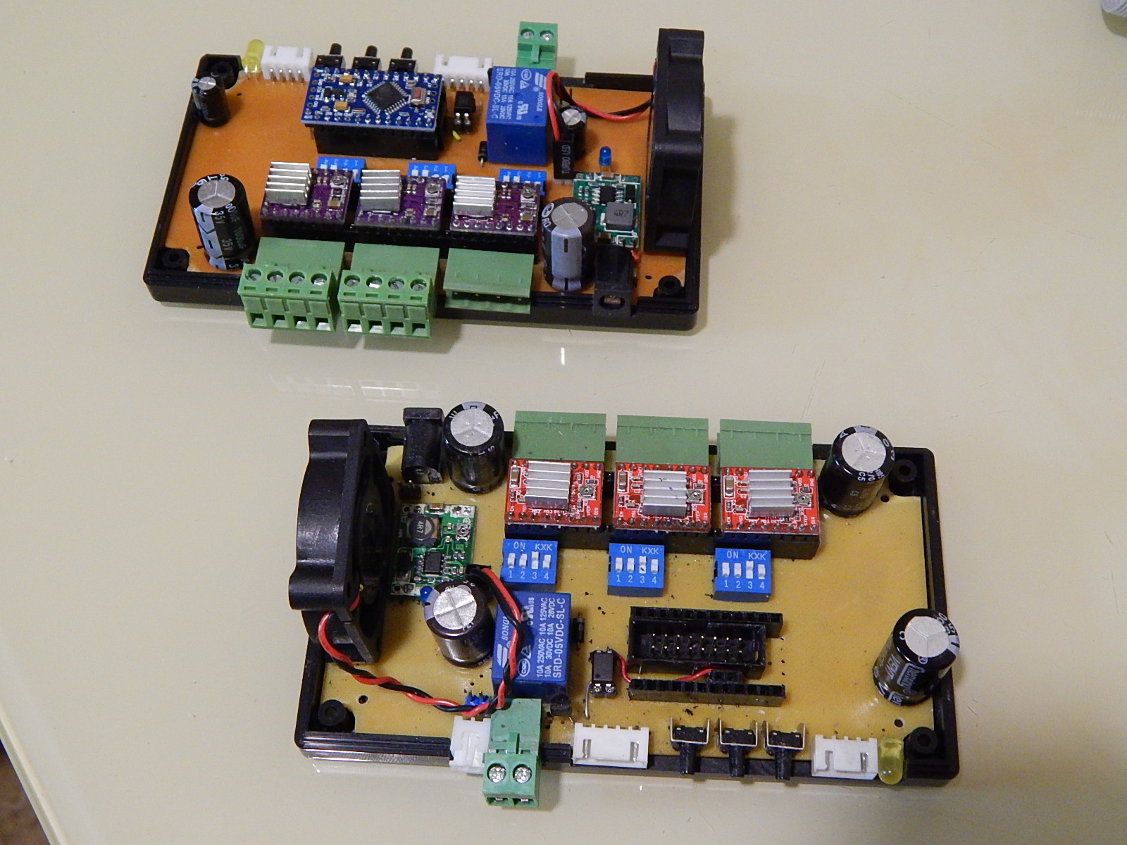

Я пошел модульным путем: на Вектронике блок драйверов (TB6600) отдельно. В качестве контроллера в основном используется китайский автономник SMC4-4-16A16B, но можно подключить и Ардуину Нану с беспроводным синезубом НС-06.
DSCN4665.JPG (2283 просмотра) <a class='original' href='./download/file.php?id=95897&sid=4017fd1d00e5e6dc0355c7b40d08057d&mode=view' target=_blank>Загрузить оригинал (1.79 МБ)</a>
А для мелких ЧПУ (типа проксона) сделал блок управления
DSCN4685.JPG (2282 просмотра) <a class='original' href='./download/file.php?id=95914&sid=4017fd1d00e5e6dc0355c7b40d08057d&mode=view' target=_blank>Загрузить оригинал (457.54 КБ)</a>
(с DC-DC, реле включения шпинделя, вентилятором, разъемами подключения USB-TTL, концевых датчиков и Z-probe, кнопок старт/стоп/отмена, выход Uпит на освещалку). Z-probe подключен через оптопару PC-817. Также можно подключить синезуб на НС-06
DSCN4686.JPG (2283 просмотра) <a class='original' href='./download/file.php?id=95899&sid=4017fd1d00e5e6dc0355c7b40d08057d&mode=view' target=_blank>Загрузить оригинал (469.34 КБ)</a>
И да, можно выдернуть Ардуину и подключить MicroNC контроллер С.Ефремова
DSCN4680.JPG (2283 просмотра) <a class='original' href='./download/file.php?id=95898&sid=4017fd1d00e5e6dc0355c7b40d08057d&mode=view' target=_blank>Загрузить оригинал (461.18 КБ)</a>
selenur писал(а):1) DC-DC преобразователь, что-бы входящее напряжение можно было легко использовать вплоть до 40 вольт
Часто мной используемые китайские типа Mini 360 только до 23-24В, а LM2596 шибко габаритны для такого блока.

328 вроде самый оптимальный вариант
Re: Попытка совместной разработки GRBL контроллера
yurayerz писал(а):Я пошел модульным путем
Тоже думал об этом, что-бы было несколько небольших плат, которые между собой соединялись IDC шлейфами
Сообщение staltech »
Я больше склоняюсь к SMD компонентам.
Оптопары 4N35 или еще какой вариант есть?
И по DC/DC может все таки с запасом? 2596
staltech писал(а):Я больше склоняюсь к SMD компонентам.
SMD для меня предпочтительнее, оптопарами я пользуюсь такими: TLP281-4 я ими в китае по 25 рублей тарюсь, в одном корпусе сразу 4 оптопары.
