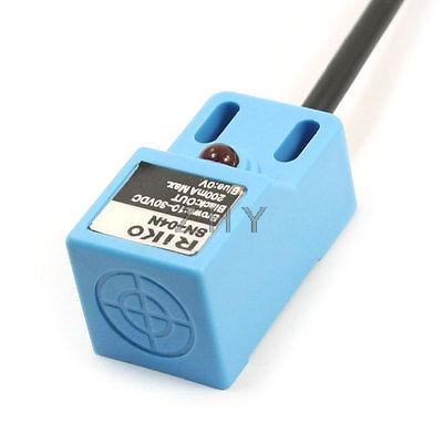

ну те установив датчик HomeSW я получу лучше позиционирование, щас стоит индуктивный датчик как на фото, только omch SN04-N(2) НР или НЗ не помню
SN04-N-DC10-30V-NPN-NO-4-мм-Подключения-3-Wire-Индуктивный-Датчик-Выключатель.jpg (3170 просмотров) <a class='original' href='./download/file.php?id=101650&mode=view' target=_blank>Загрузить оригинал (13.28 КБ)</a>

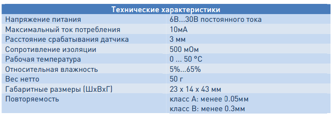

RussCust писал(а):механика в норме (ну относительной) поэтому грешу на датчики
так это норм для этого датчика.
Screenshot_2.png (3167 просмотров) <a class='original' href='./download/file.php?id=101653&mode=view' target=_blank>Загрузить оригинал (44.79 КБ)</a>
поставь что-то более серьёзное. к примеру sick
Re: Сверхточный датчик базы HomeSW
donvictorio писал(а):так это норм для этого датчика.
Причем "расстояние срабатывания" - это не точно 3 мм, это не более 3мм.

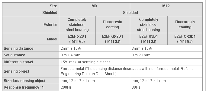

Подозреваю, что "классы" индуктивных датчиков, так же как и "повторяемость" без указания условий измерений - китайское изобретение :) Серьезные фирмы, выпускающие похожие датчики, про такое не знают.
http://www.ia.omron.com/products/family ... ation.html
Сказано, что срабатывать будет на расстоянии, скажем, 3 мм +- 10%, однако ж устанавливать предлагается на расстоянии от 0 до 2,1 мм до железки, от которой будет гарантированно срабатывать. Еще указан гистерезис - +-15%.
И никакой "повторяемости" и "классов".
