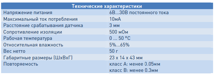

Re: Сверхточный датчик базы HomeSW
Сообщение donvictorio »
RussCust писал(а):механика в норме (ну относительной) поэтому грешу на датчики
так это норм для этого датчика.
Screenshot_2.png (3034 просмотра) <a class='original' href='./download/file.php?id=101653&mode=view' target=_blank>Загрузить оригинал (44.79 КБ)</a>
поставь что-то более серьёзное. к примеру sick
donvictorio писал(а):так это норм для этого датчика.
Причем "расстояние срабатывания" - это не точно 3 мм, это не более 3мм.
AndyBig писал(а):Да само расстояние тут не так важно как повторяемость :)
Если делать несколько замеров подряд, то повторяемость будет отличная, а вот если сегодняшние замеры сравнивать со вчерашними, то всё будет не так оптимистично...
Спроси у Андрея Аскова - я ему на его станке показывал как от похолодания на улице на 5 градусов позиция HOME смещается более, чем на милиметр.
Подозреваю, что "классы" индуктивных датчиков, так же как и "повторяемость" без указания условий измерений - китайское изобретение :) Серьезные фирмы, выпускающие похожие датчики, про такое не знают.
http://www.ia.omron.com/products/family ... ation.html
Сказано, что срабатывать будет на расстоянии, скажем, 3 мм +- 10%, однако ж устанавливать предлагается на расстоянии от 0 до 2,1 мм до железки, от которой будет гарантированно срабатывать. Еще указан гистерезис - +-15%.
И никакой "повторяемости" и "классов".
