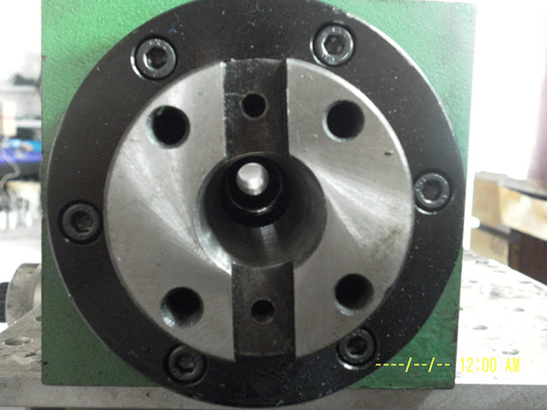

И все равно, никак не могу представить как оправка вот здесь будет держаться:
TB2KpR2bFXXXXX0XXXXXXXXXXXX_!!719289691.jpg_600x600.jpg (2934 просмотра) <a class='original' href='./download/file.php?id=95200&mode=view' target=_blank>Загрузить оригинал (68.21 КБ)</a>
Что-то же ее должно прижимать. :wik:

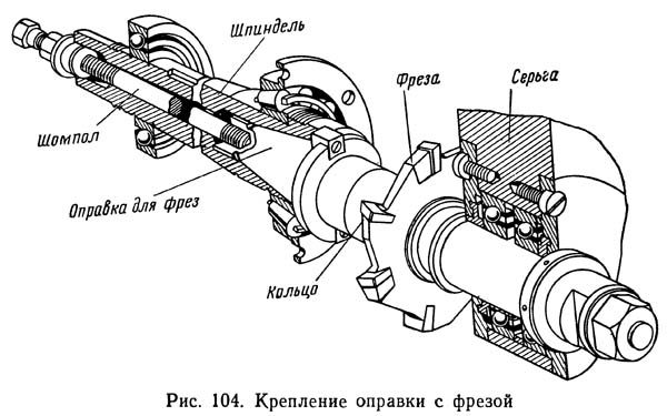

В оправке резьба, в эту резьбу вкручивается железная палка( " шомпол" называется) , вот она то и держит от выпадания из шпинделя, оправку.
spr_6n82g_104.jpg (2918 просмотров) <a class='original' href='./download/file.php?id=95201&mode=view' target=_blank>Загрузить оригинал (61.26 КБ)</a>

Все, логику понял)
Спасибо всем за объяснения!
