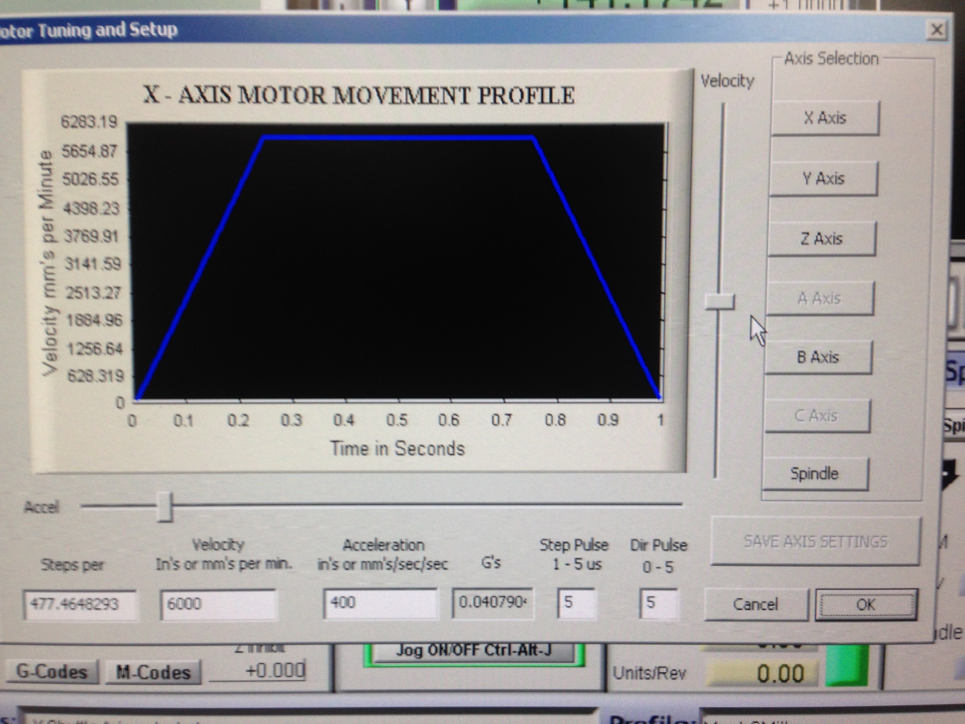

F2DVasek
Сообщения: 254
Зарегистрирован: 07 май 2012, 07:27
Репутация: 102
Re: Настройка сервоприводов Panasonic Minas A5
Сообщение F2DVasek »
Вот такой график нарисовался на этой оси
Привод на портал осуществляется с редукцией 1:3,5 через ремень зубчатый от грм. На момент постройки вариантов не было. Сейчас нет возможности переделать. Думаю причина визжаний из-за того что ремень немного тянется у него длина большая. Возможно основная причина в невозможности настройки в этом.
